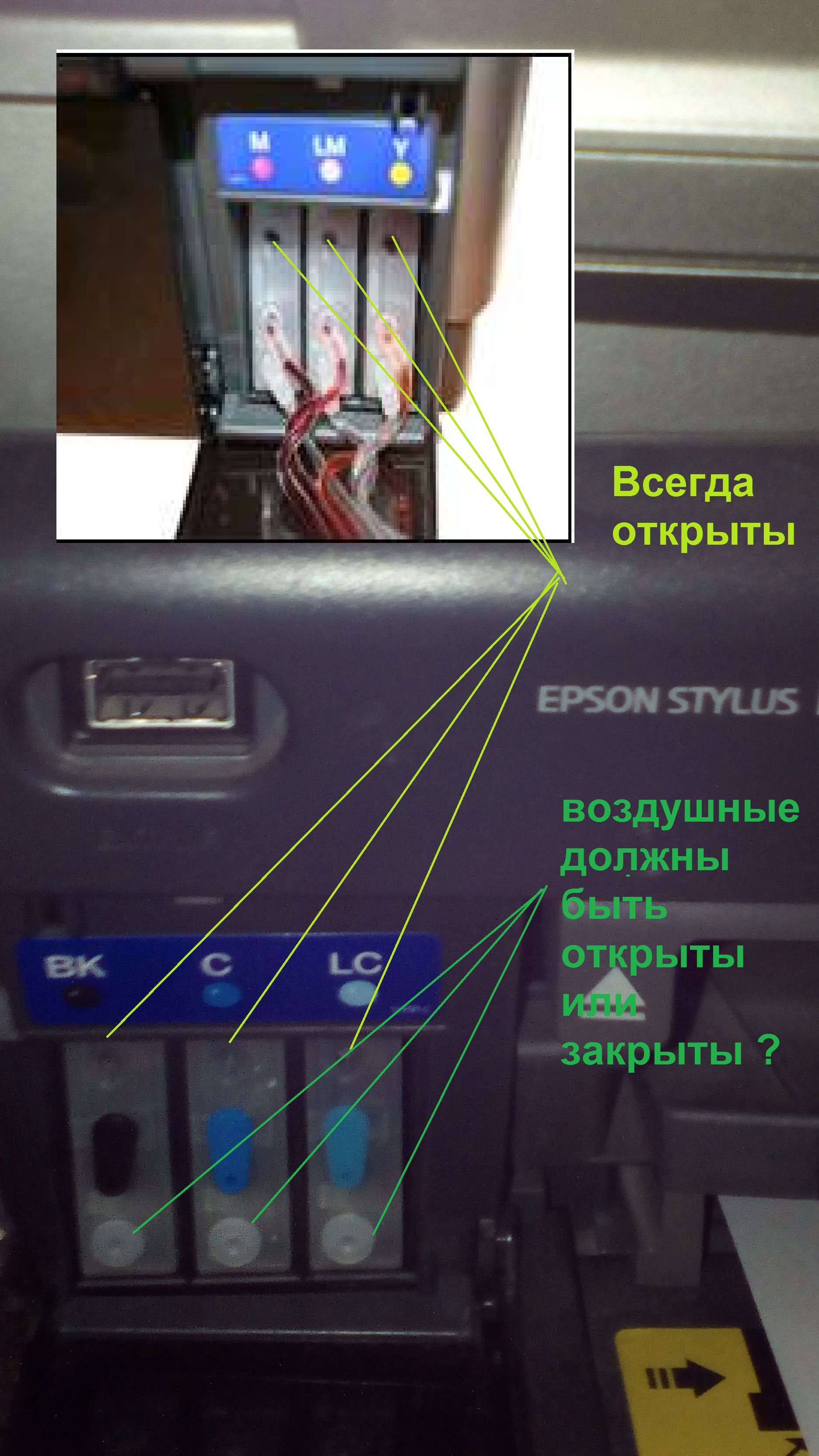

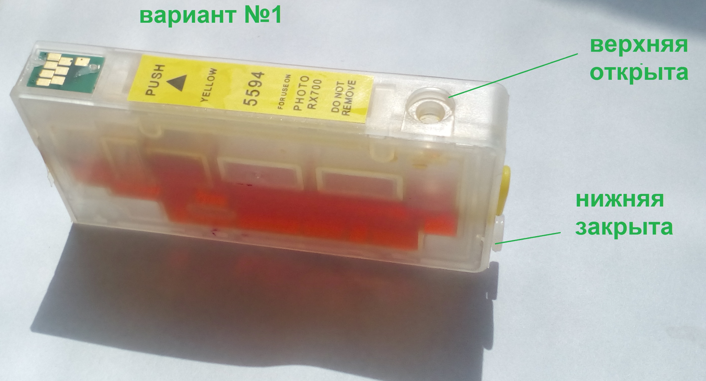

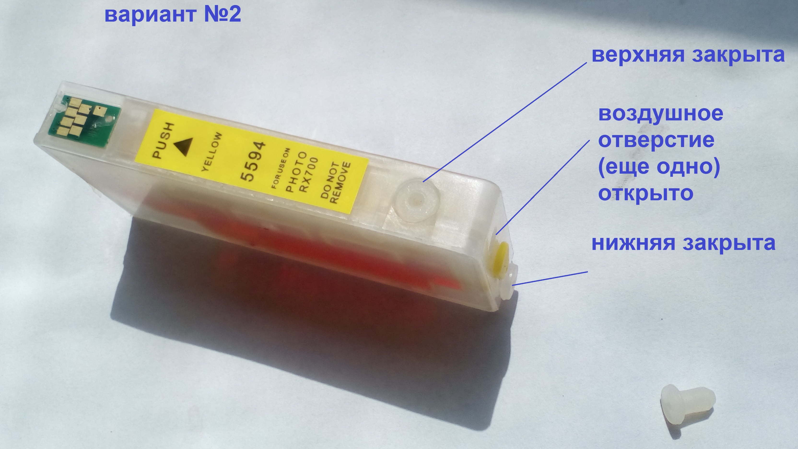

Возник вопрос по положению силиконовых заглушек на перезаправляемых картриджах к принтеру EPSON Stylus PHOTO RX700. Какое положение заглушек должно быть после заправки картриджа? При варианте №1 (верхняя открыта, нижняя закрыта) и №2 (верхняя закрыта и нижняя закрыта) помпа принтера (слышно) качает воздух, но чернила так и не идут по гибкому шлейфу из чернилозаборников (только едва видимые попытки). Когда нижняя заглушка открыта, то помпа (потужно) пытается качать (но не достигает необходимого давления) и принтер выдает ошибку, что картриджи не установлены. Есть на ПЗК рядом еще одно отверстие, воздушное. Собственно, вопрос: какое должно быть положение всех заглушек для правильной работы? Верхние заглушки возле стикеров, скорее всего, всегда должны быть закрыты (после заправки) на всех шести картриджах? А вот остальные,- как? Кто сталкивался с такими ПЗК?

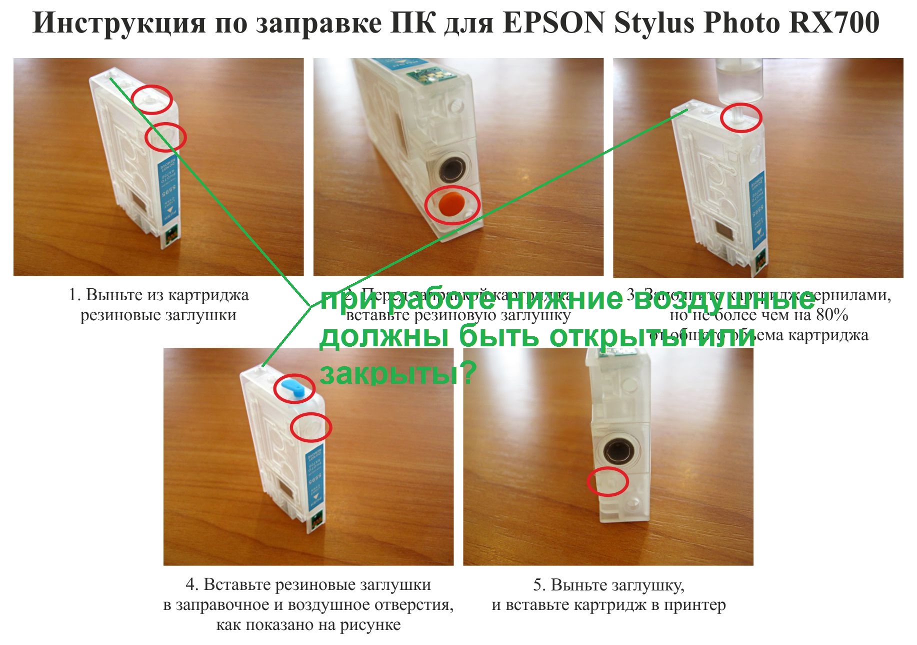

Спасибо. У меня ПЗК несколько отличается конструктивно от этой https://www.ink-syst...photo-rx700.jpg Нашел еще две ссылки похожих СНПЧ http://help.echostor...nstruction.html и https://colorway.com...00CC-0.0_ru.pdf но не совсем понятно, нижние отверстия (для воздуха) при работе МФУ RX700 должны быть открыты или закрыты заглушками?
| Сообщение #5 Отправлено 14 июля 2020 - 14:05
Перепутал , на ПЗК надо закрывать .Это ведь RX700 , Картриджи от СНПЧ не работают как Пзк
