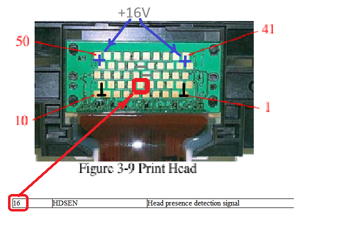

Имеется струйный принтер Canon i965. Несколько лет простоял на шкафу из-за неисправности печатающей головки (прогар сопел и соответственно принтер выдает ошибку ПГ - пять морганий оранжевым цветом). Хотя и есть на чем печатать, чисто из спортивного интереса решил попробовать восстановить. На АлиЭкспресс заказал печатающую головку QY6-0043, вставил и та же ошибка. В Москве все сервис-мэны отказываются браться даже за тестирование. Как сказали - из Китая все головки идут восстановленные, а брать за 8 тысяч рублей новую рука не поднимается. Перерыл весь интернет, искал распиновку контактов головы QY6-0043, что бы прозвонить ПГ, но так и не нашел. В Service manual на Canon i965 этого нет. Помогите с распиновкой головы и пожалуйста подскажите есть ли возможность обойти ошибку головы впаиванием диодов(какие контакты и какие диоды нужны). В прикрепленном файле контактная площадка ПГ QY6-0043. Заранее благодарю за помощь.

Плата управления под вопросом, она тоже может быть неисправна.
| Сообщение #3 Отправлено 20 декабря 2020 - 18:54
У Canon i950-i960-i965 головы одинаковые: QY6-0043-000.
В см на Canon i960-i965 диоды в талице, явно не указаны, из интересного только:
16-HDSEN-Head presence detection signal, который формируется из нескольких сигналов внутри пг.
При этом на структурной схеме изображён для А-405(видимо это-i960) - диод, для А-412(соответсвенно-i965) - цифровой сигнал.
