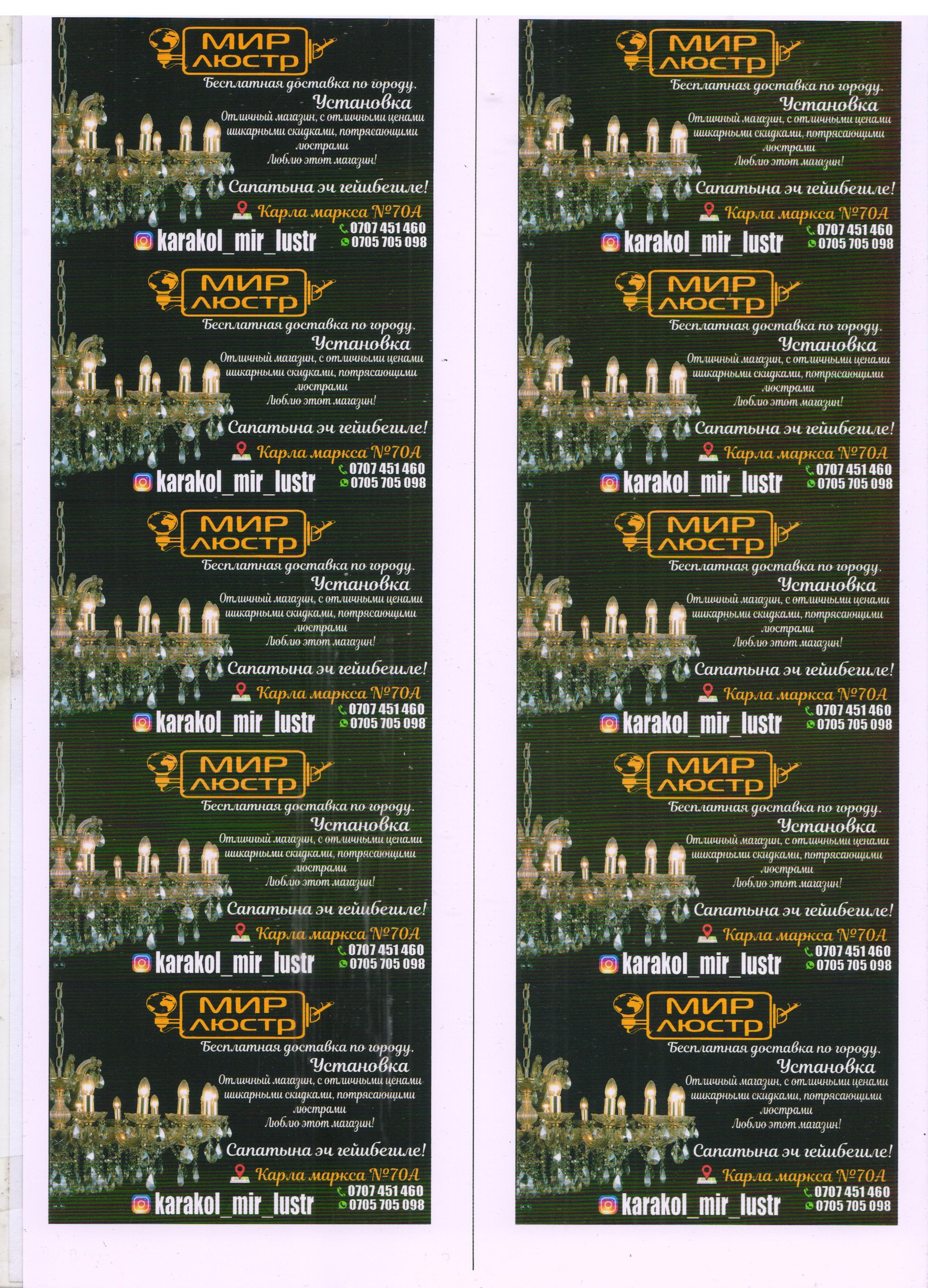

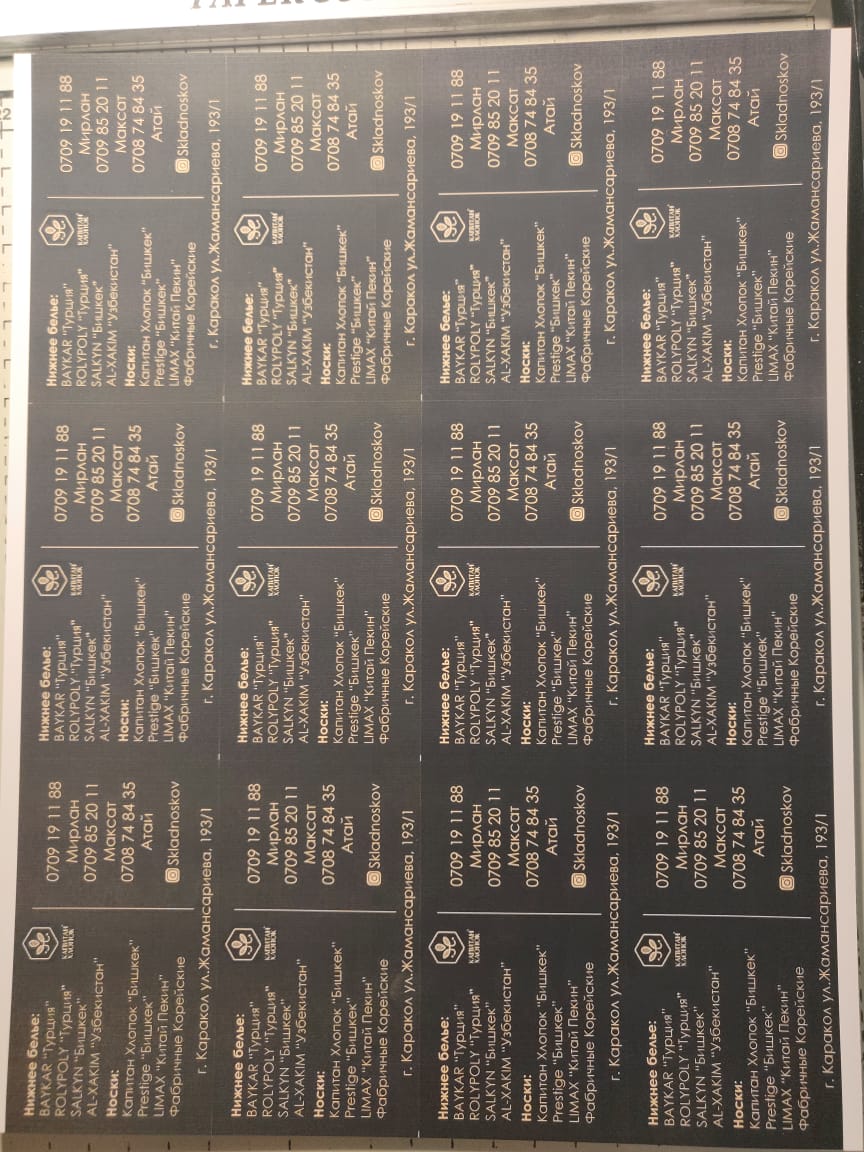

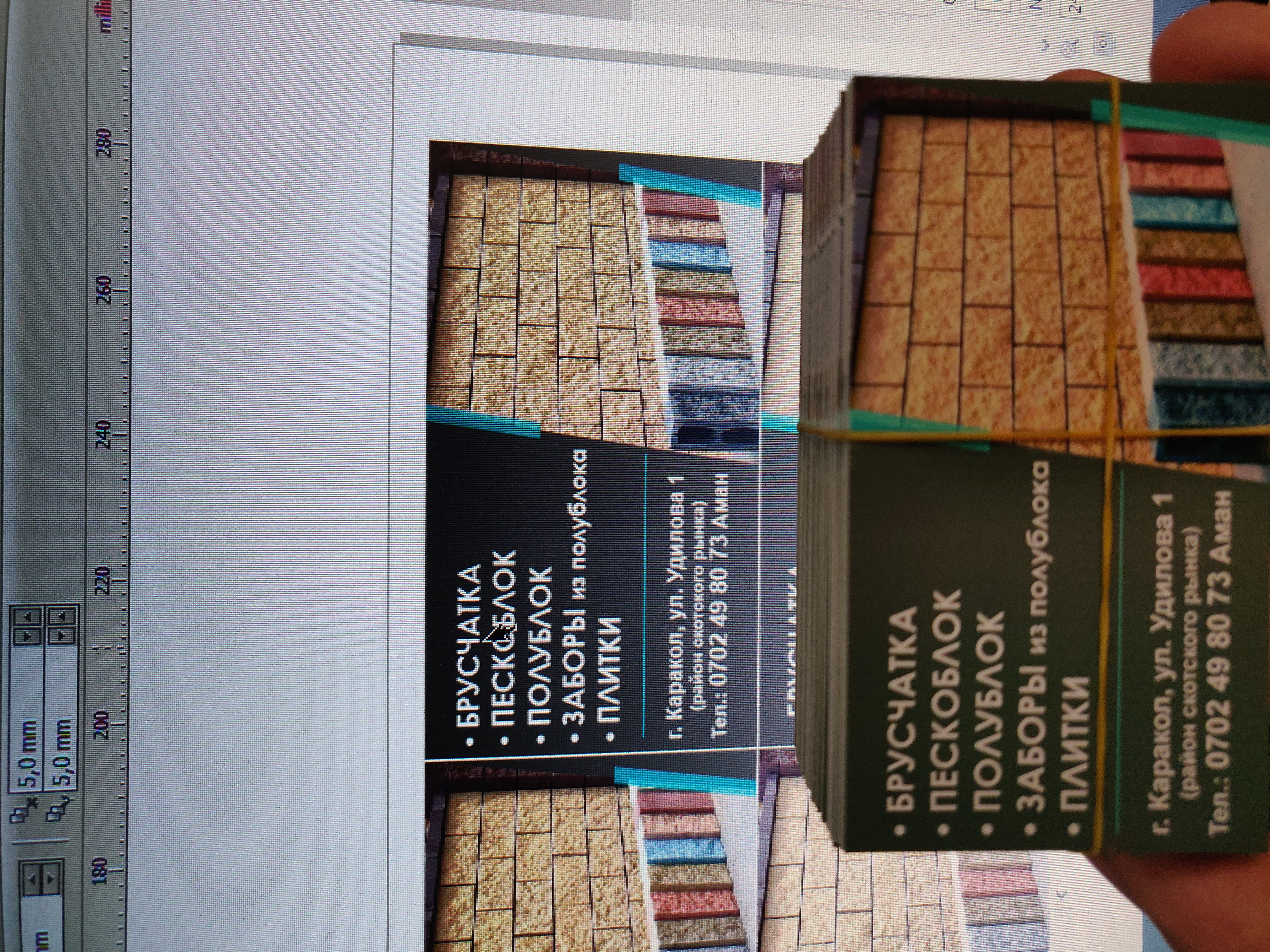

xВсем привет, принтер l805, визитка с черным фоном на матовой бумаге, при печати в отдельных частях бумаги вместо черного печатает жёлтые пятна и черный цвет становится сероватым.
Пробовал цветокоррекцию на icm ставить печатает чуть лучше, но результат не тот

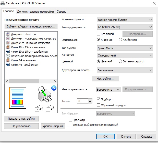

В настройках стоит Epson matte.
Дюзы прочищены, головку прочистил, в чем может быть дело? Как исправить?

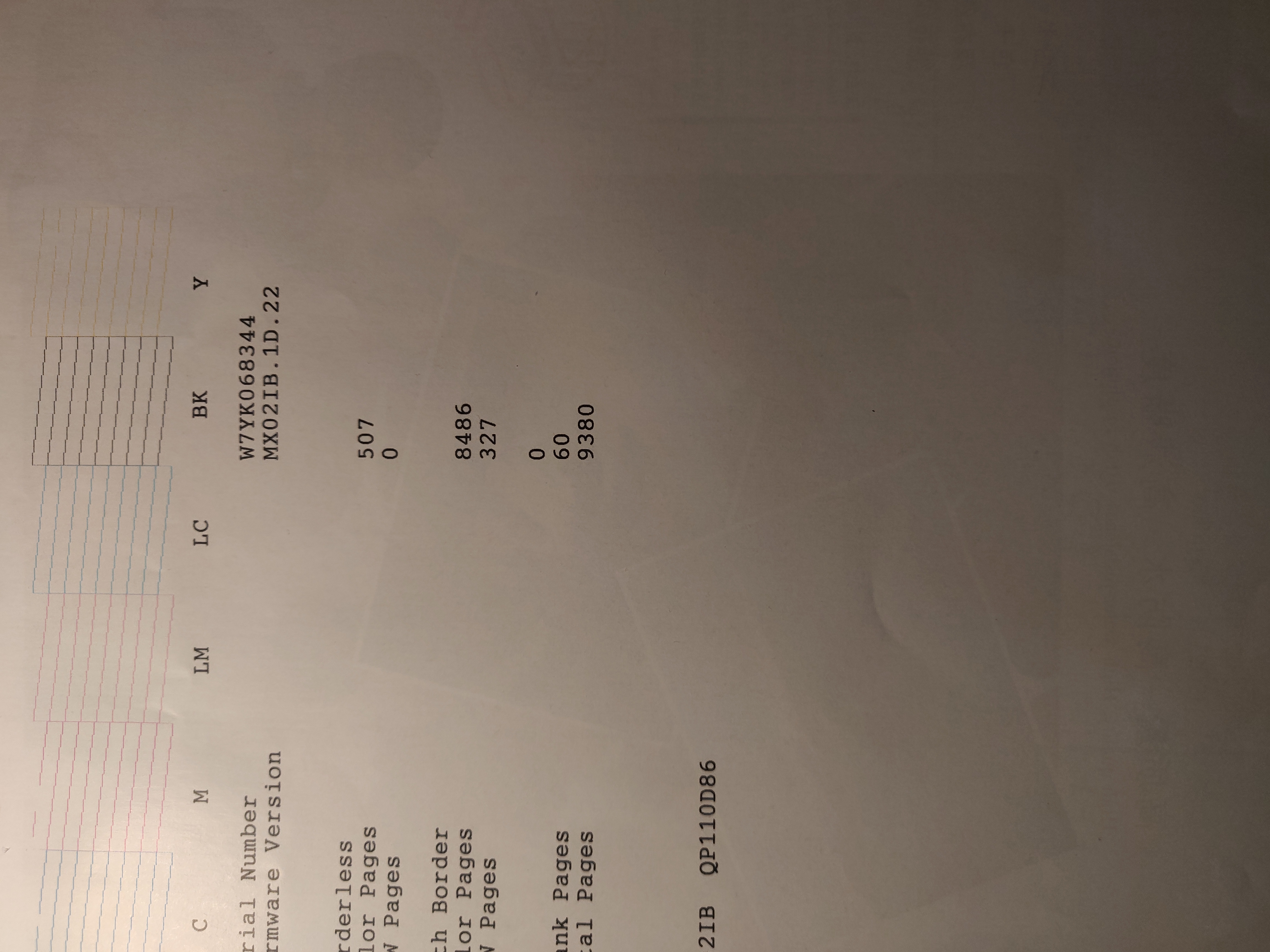

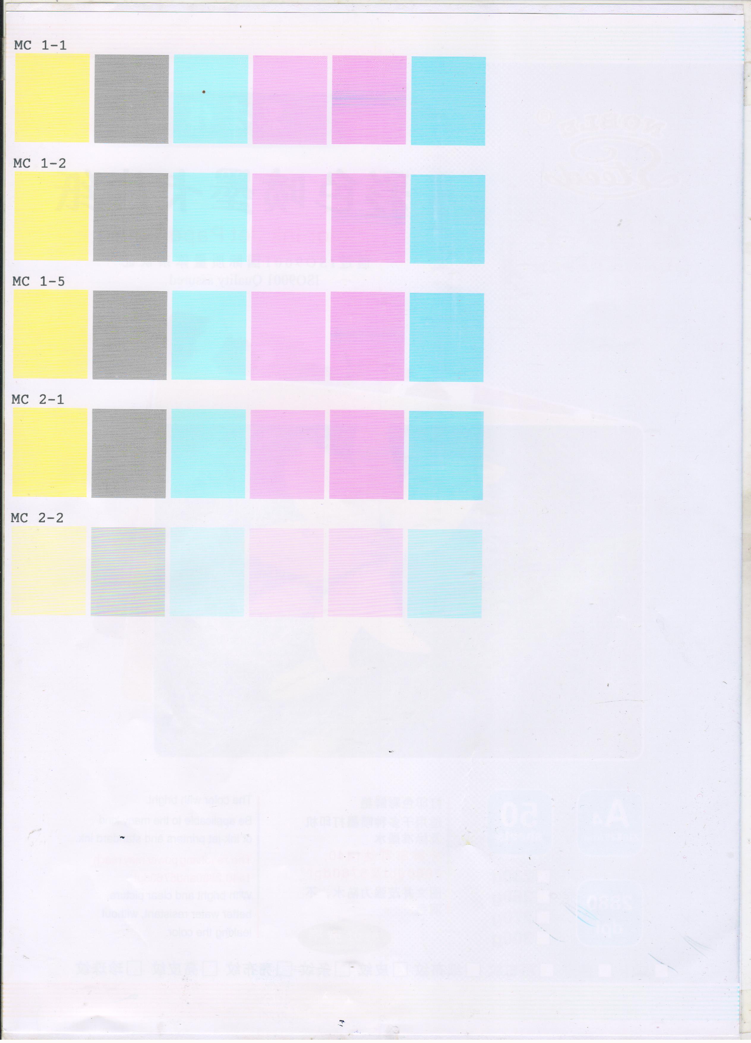

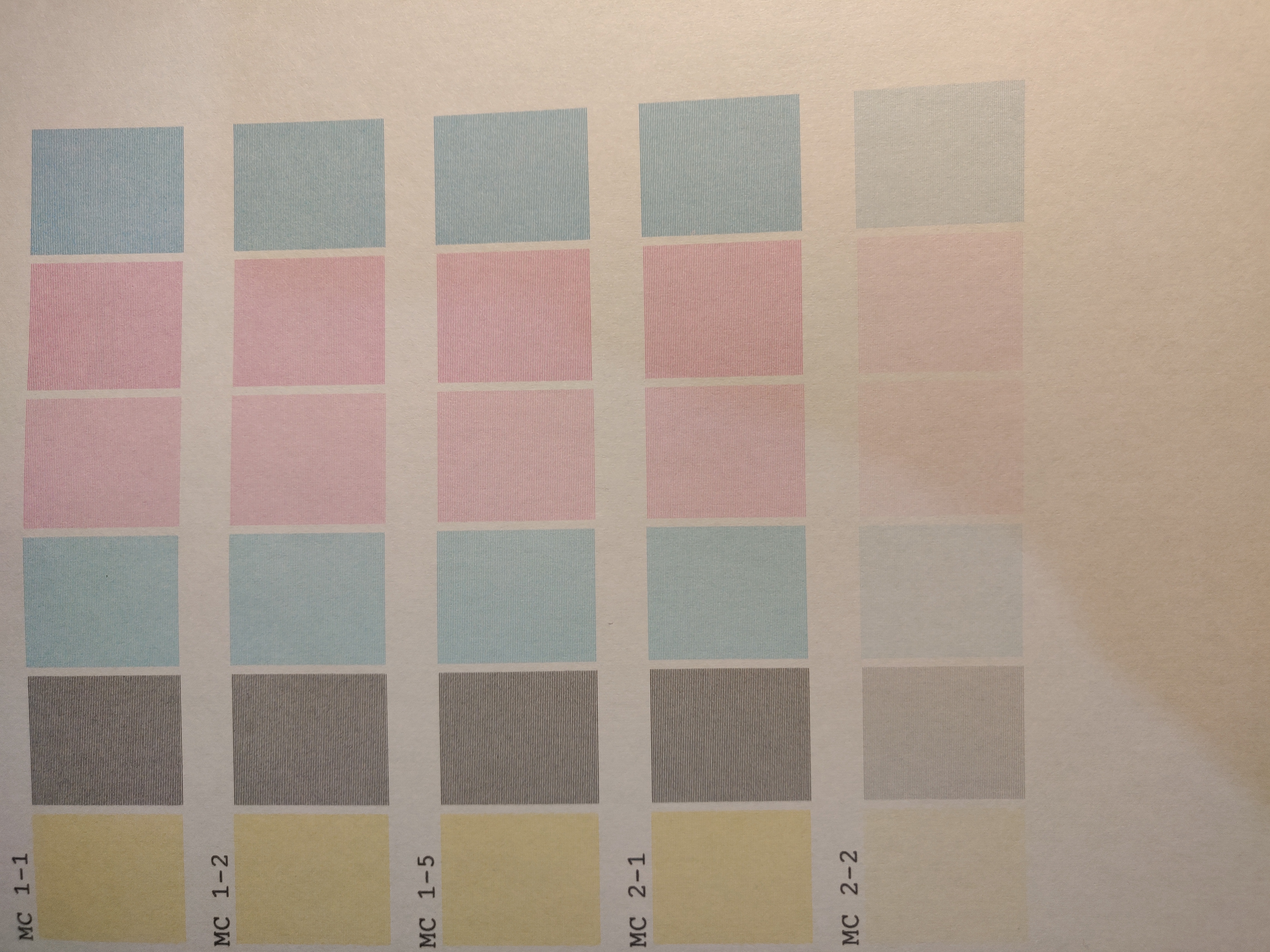

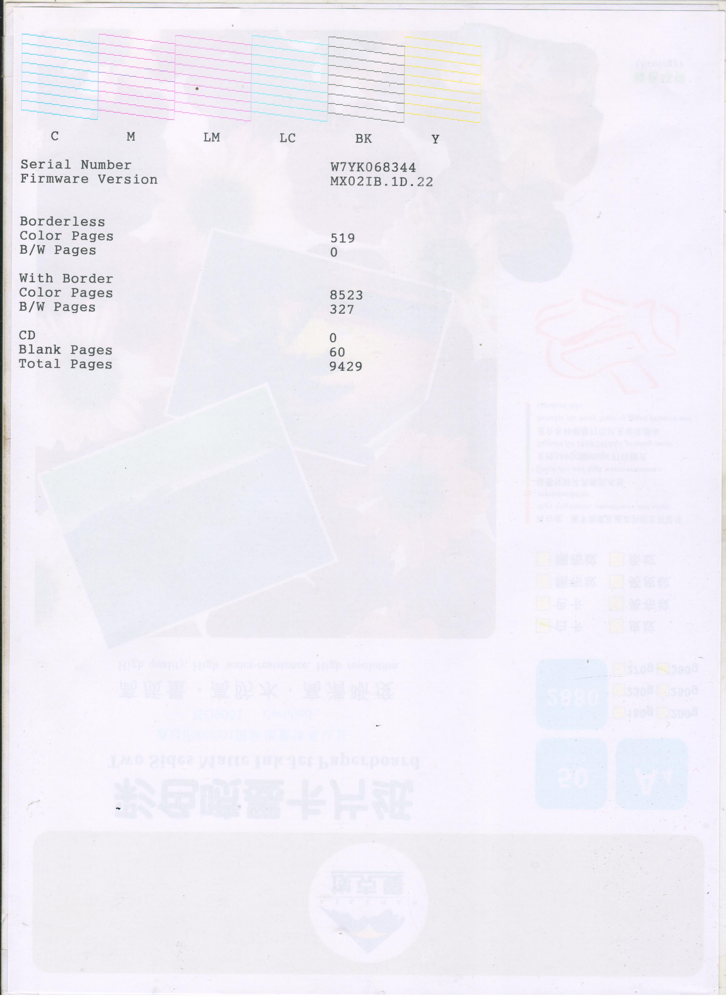

Тест режимов печати из PrintHelp покажите.
| Сообщение #5 Отправлено 17 июня 2020 - 14:07
Aviatto, в циане и желтом нет по 1 дюзе, в мадженте - трёх. Но теста режимов печати Вы так и не дали, без него тест дюз не сильно показателен.
| Сообщение #7 Отправлено 18 июня 2020 - 08:52
Странно, всё почти хорошо (кроме отсутствия самой верхней дюзы в мадженте, но она здесь ни при чём).
Тогда может покажите сам дефект на отпечатках, т.к. на вышеприведенных фото с телефона тяжело понять где "в отдельных частях бумаги вместо черного печатает жёлтые пятна и черный цвет становится сероватым". Сканера совсем под рукой нет?
Ранее этот макет тут уже печатался без проблем?

Aviatto, если вы печатаете ЧБ визитки, установите галочку печать "Оттенки серого", в этом случаи будет печатать только чёрные чернила, а в вашем случаи печатают (смешиваются) все цвета и получается чёрный цвет. Ваша проблема часто встречается на альтернативных чернилах.

Смотрите первое сообщение - "визитка с черным фоном на матовой бумаге".
И я на этих плохоньких нерезких фото с телефона не вижу проблем именно печати. Цвет "уплыл", но это не проблема принтера.

Aviatto, в разделе "Качество" выберите не "Стандартное", а максимально возможное высокое качество. Какой результат?
| Сообщение #16 Отправлено 19 июня 2020 - 09:56

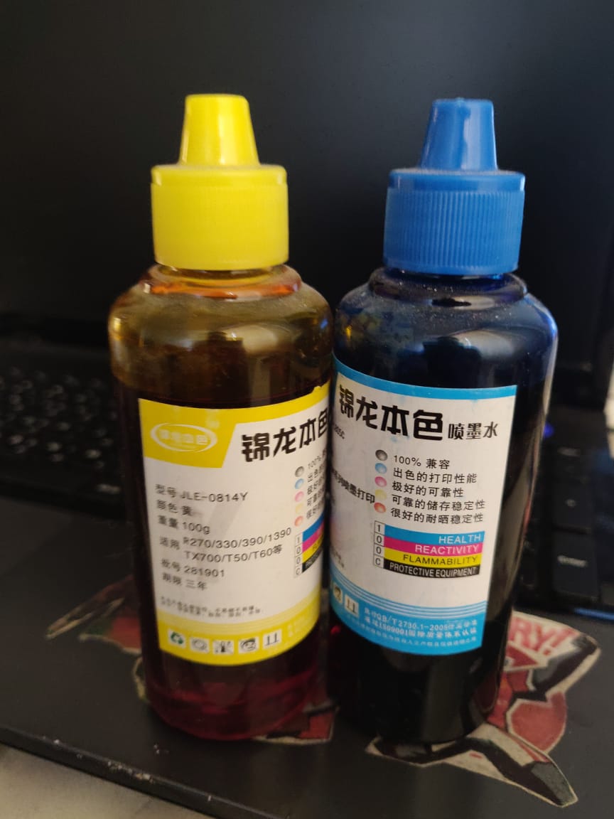

Интересная проблема, как будто легкое чернильное голодание по черному.
Поставьте печать с фото-качеством и отключите быструю печать.
Ну и я бы рекомендовал в черный канал оригинал залить для "прочистки", видимо эти "чудесные" noname китайские чернила уже порядком подзасрали фильтр в черном канале в голове.
Либо их вязкость изначально не настроена на L-серию и они просто не успевают поставляться из доноров при интенсивной заливке. В любом случае я бы сначала сменил черные чернила на другого производителя.

Aviatto, на манженте видно, что начинается разгерметизация. Перед печатью на матовой бумаги распечатайте пару листов на офисной бумаги картинку в цвете. Так будет уходить подмешивание в канале цвета. Согласен с peterq, похоже на голодание при печати, возможно чернила плохие. Так же перед печатью положите СНПЧ, как для заправки, откройте пробки на всех ёмкостях, пусть так постоит пару минут, закройте пробки, поставьте СНПЧ на место. Попробуйте напечатать. По возможности, как можно меньше делайте прочистку ПГ, у вас начало разгерметизации.
| Сообщение #18 Отправлено 19 июня 2020 - 11:19
Не факт, не первом тесте (в начале ветки) следов нет, может просто капля циана снизу собралась?
Aviatto, сделайте проверку - запустите прочистку, после неё выключите принтер. Через полчаса включите и распечатайте тест режимов печати, НИЧЕГО не печатая перед этим. Если опять будут следы циана на мадженте - ищите б/у R290-P50 на картриджах...
