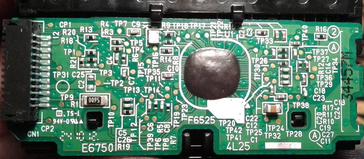

Epson Stylus TX550W при вставленных всей четырех картриджах ни одного не определяет, если вытащить один любой, то определяются все три оставшиеся.
На этом форуме прочитал, что одной из неисправностей может быть неисправный предохранитель F1 на плате. Но я его не могу найти, нет такой надписи F1.
Помогите, пожалуйста, найти предохранитель (предохранители?) на плате.
Фото платы прилагаю.
Epson TX550W не определяет картриджи Не могу найти придохранитель на плате E6750

YuryYar, не на той плате ищите. Нужно предохранитель искать на материнской плате.
| Сообщение #3 Отправлено 15 июня 2020 - 14:04
YuryYar, сначала на этой вот плате чипов проверьте отсутствие следов краски, а уж потом - предохранитель на форматтере.
| Сообщение #4 Отправлено 16 июня 2020 - 10:36
peterq, спасибо, спиртом все протер от краски, собрал, и - тоже самое, надо разбирать дальше...

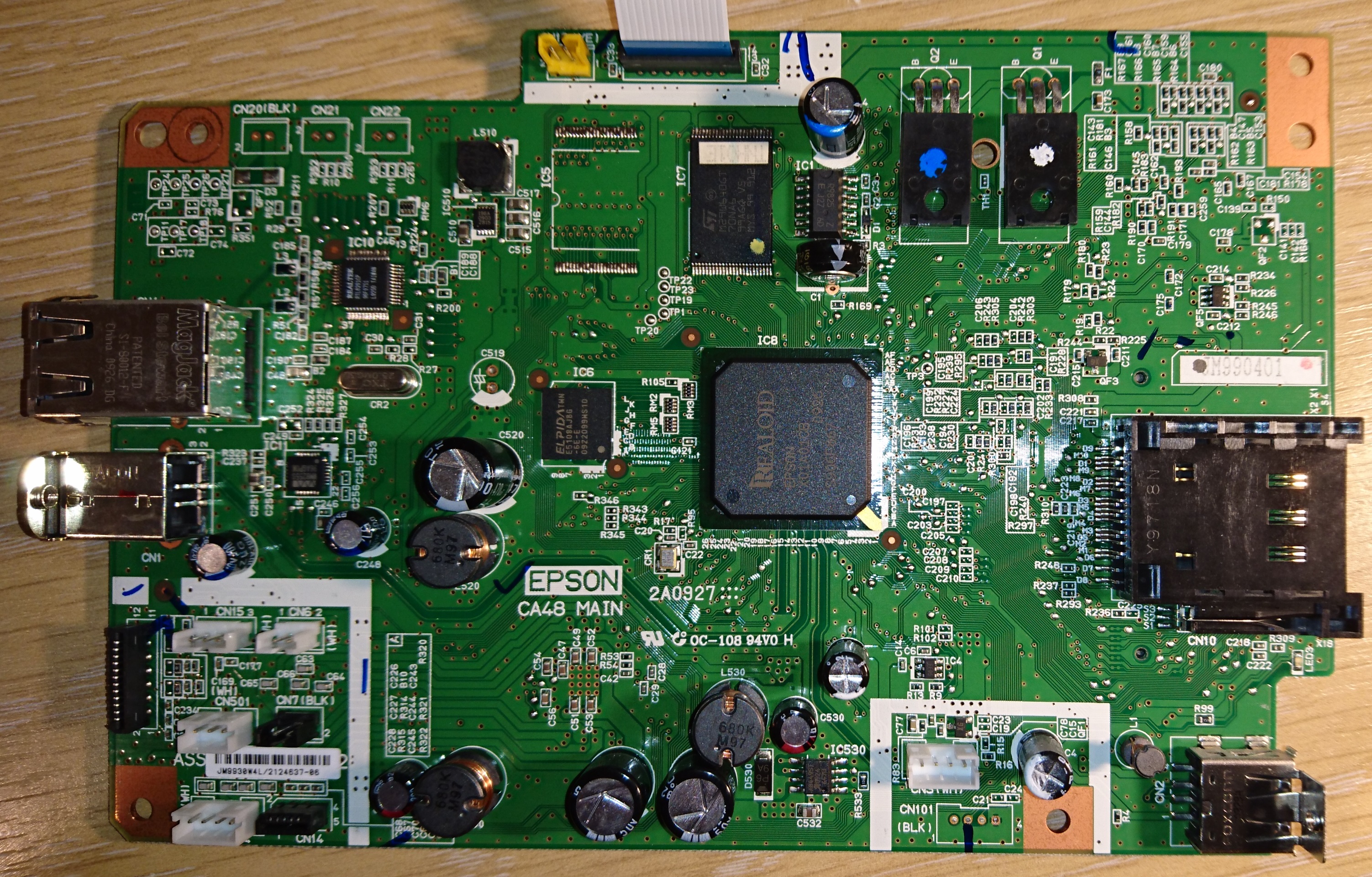

ugrinov_ss, спасибо за совет, добрался я до главной платы, нашел F1 и он оказался пробитым, думаю, в этом причина...
F2 не нашел, надо бы еще на всякий случай перепроверить.

К стати, модель материнки - Epson CA48 MAIN
