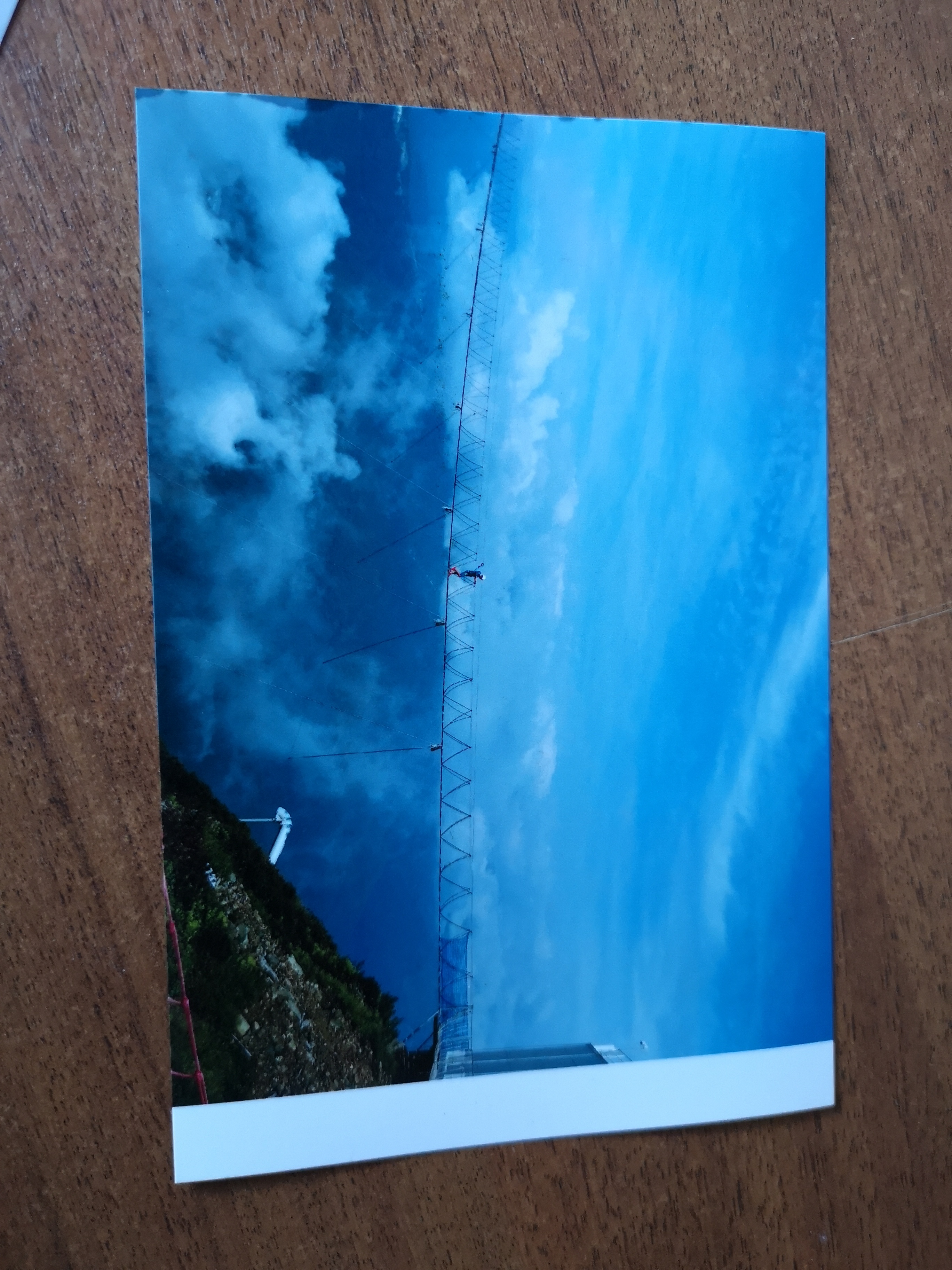

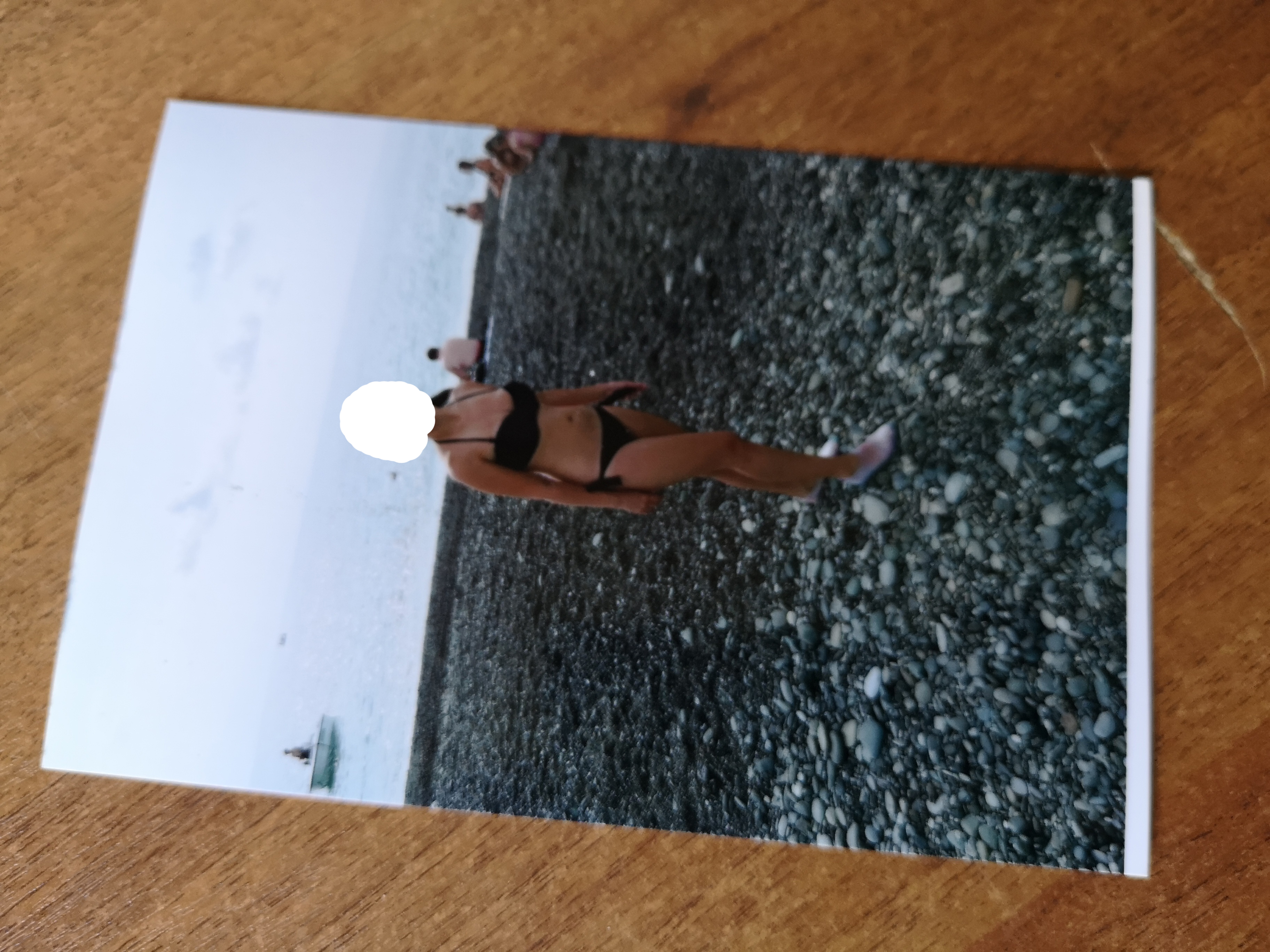

L800 не допечатывает лист.
Причем может листов 10 нормально отпечатать, потом один не допечатать. А может 1 напечатать нормально, потом штуки 4 с проплешинами.

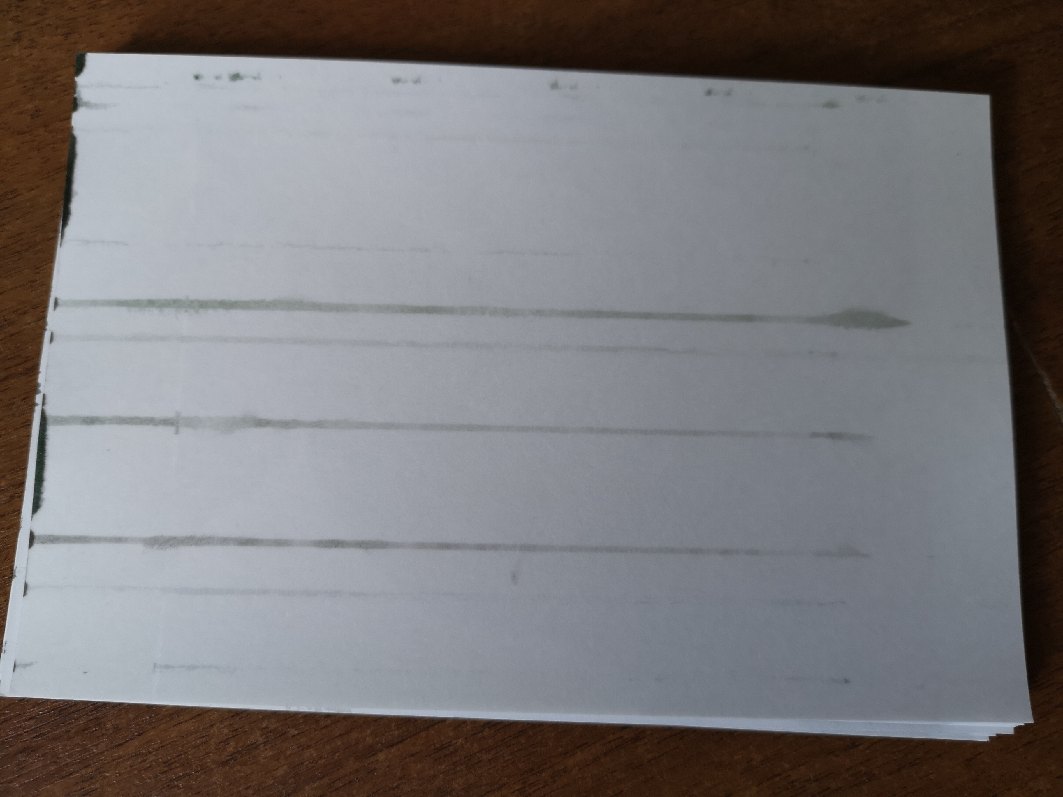

И чем больше листов с проплешинами, тем больше отпечатков на обратной стороне листа остается.
Подскажите как бороться с этим и что в принтере почистить чтобы избавиться от полос на задней стороне фотобумаги.

Нужно понаблюдать начало печати. Скорее всего начинает печатать мимо листа и в конце на такое же расстояние не допечатывает.

DevilRat, протрите энкодерную ленту мистер мускулом, только аккуратно и без фанатизма. Полосы на обратной стороне, грязные ролики. Возьмите чистый лист А4, смочите (побрызгайте) пол листа А4 промывочной жидкостью или Мистер мускул зелёного цвета с нашатырным спиртом для окон (побрызгать). сухой стороной в принтер, нажать кнопку "подача бумаги". Так сделать несколько раз с одной и с другой стороны (смоченный лист вниз, затем смоченным листом вверх). Затем пропустить несколько раз чистый лист бумаги. Если во время чистки листы выходят очень грязные, замените лист на новый смоченный промывкой

Nikolai67 был прав, печать идет как бы не сначала, поэтому и не допечатывает ровно на это расстояние.
