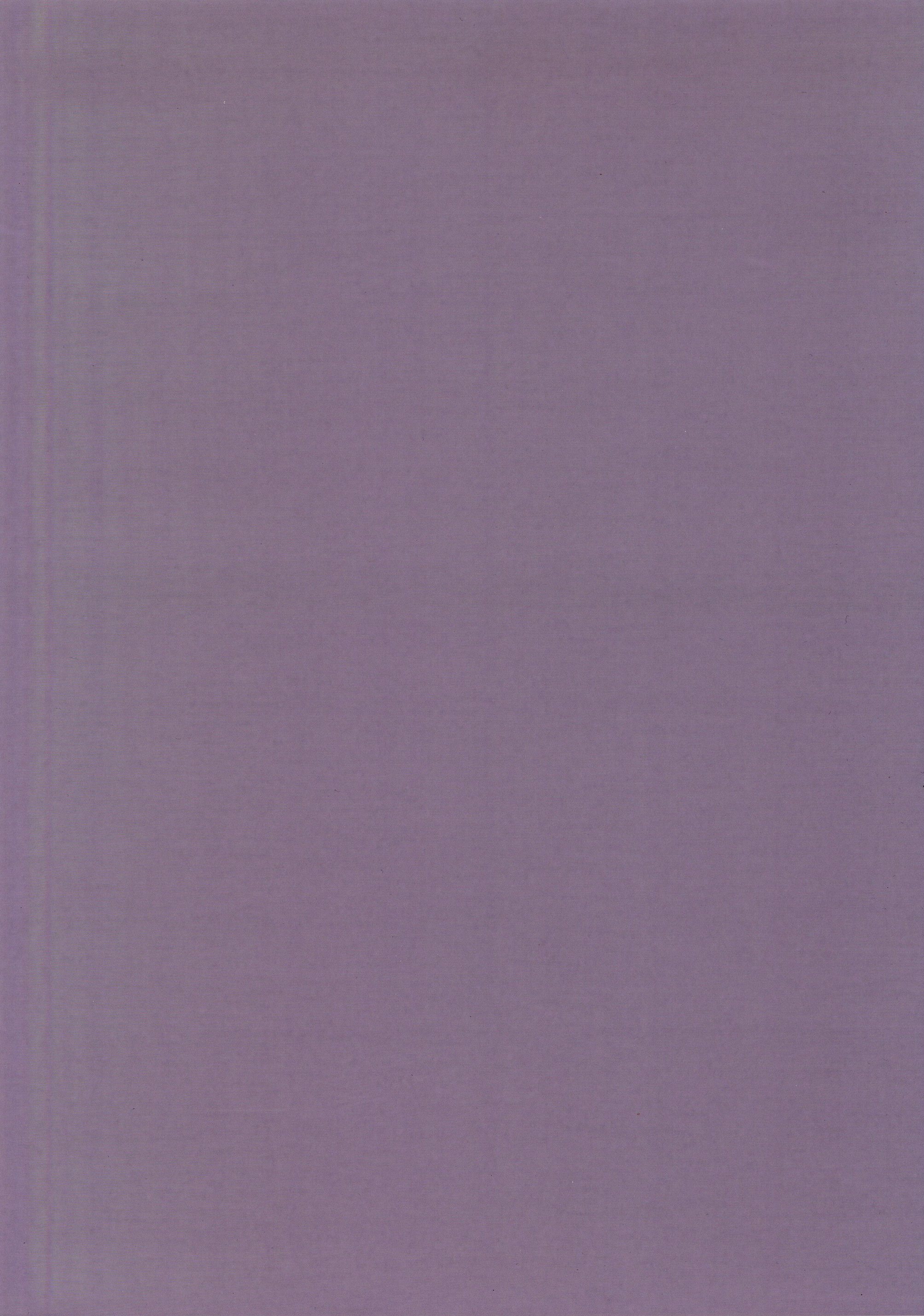

Здравствуйте коллеги у моего Epson L1800 уже давно такая проблема, всё руки не доходят написать.
Надеюсь вам видна неравномерность слева, на принтер я отправлял просто фон залитый одним цветом.
Проблема видна только при печати в стандартном качестве, при печати в высоком всё нормально.
Подскажите пожалуйста как можно поправить? Калибровку головы делал.
Epson L1800 проплешина
| Сообщение #2 Отправлено 30 мая 2020 - 21:06
Я бы начал с очистки оптопар(лента энкодера и диск на валу с самими датчиками собсно). Тест дюз бы не мешал, расходка и используемая система(снпч или пзк или...:))В каком режиме делается заливка фона и сам пробег аппарата?
