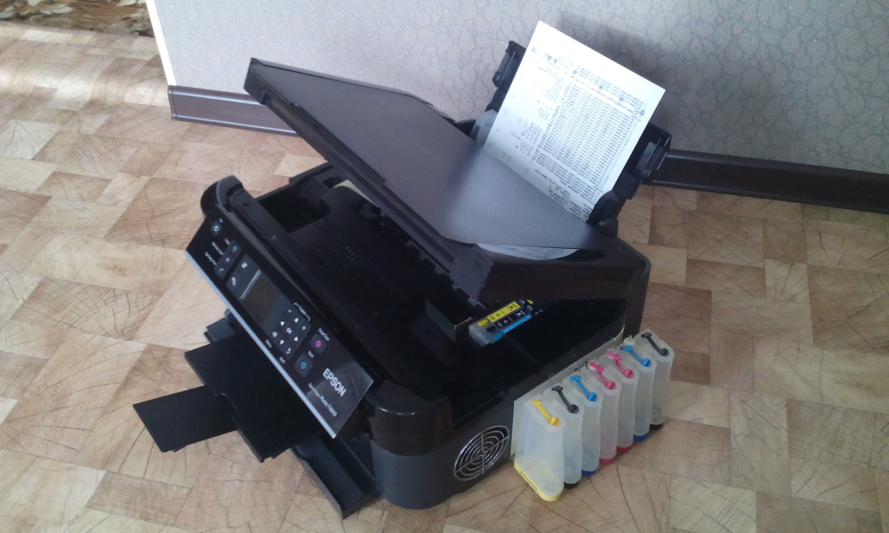

|    Сообщение #3 Отправлено 23 мая 2020 - 15:46   Сергей Апрель
F2 никакого отношения к траблу не имеет, как транзюки и микруха драйвера. Пред. F1 - это если по поводу включения и выключения в самом блоке питания! Дежурка на концах - не факт работоспособности! Подкиньте блок от любой Тэшки или ЭRки. И! Смысла менять транзюки на этих матерях нет! Т.к горит транзисторная пара, драйвер и обвязка по сопротивлениям + сам пред.! Но на момент включения и выключения принта - это влиять никак не должно! (ошибки далее полезут). 99.9% - неисправность БП или самой панели управления принтом. Я не предполагаю, а утверждаю, т.к являюсь владельцем данного аппарата с момента его появления.
  • Прикрепленное изображение: IMG_20191123_092322.jpg

|    Сообщение #5 Отправлено 23 мая 2020 - 16:34   Сергей Апрель
Вот поэтому на каждый имеющийся аппарат- имеется ПГ и свой ZIP, тем более когда они работают.
