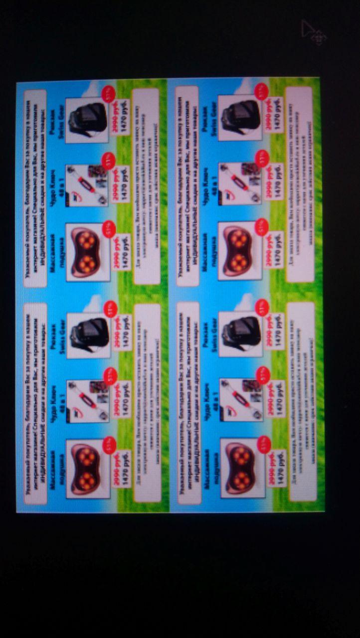

|    Сообщение #1 Отправлено 22 мая 2020 - 13:40   Funless

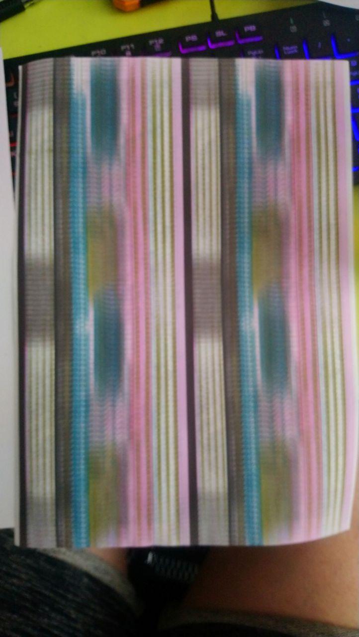

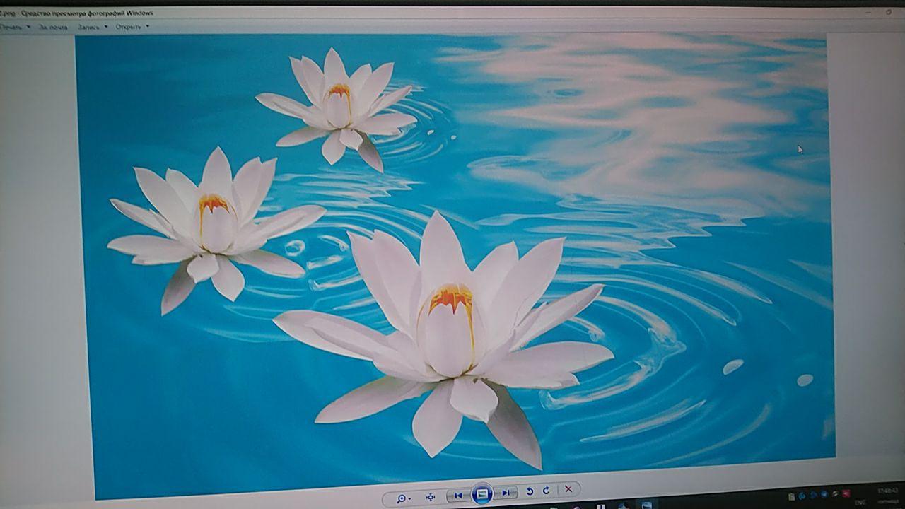

Здравствуйте. Принтер Epson 1410, СНПЧ. Подскажите, пожалуйста. Есть такая проблема как на фото при печати. Не знаю как описать словами, подскажите, пожалуйста, в каком узел глядть. Первая картинка оригинал. Вторая - то что начало печатать. Ошибок принтер не выдает. Спасибо заранее.

|    Сообщение #2 Отправлено 22 мая 2020 - 14:17   ugrinov_ss
Funless, и когда эта проблема возникла? Принтер пробовали выключить-включить? Компьютер перезагружали? Кабель в другой usb-разъем вставляли? После того, как он начал каля-маля печатать, он что только это и напечатал или Вы отменили печать?
Пробег у принтера какой? Шлейф СНПЧ как уложен? Когда последний раз принтер обслуживался и обслуживался ли вообще (чистка, смазка)?

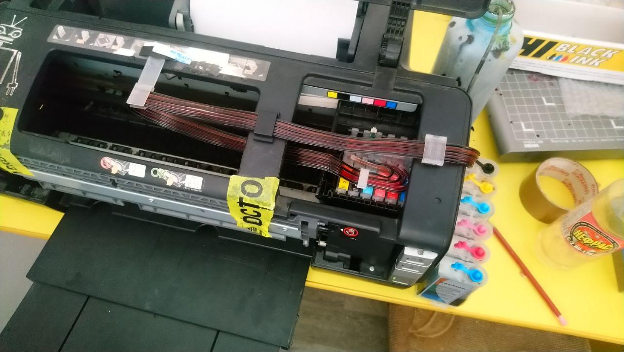

|    Сообщение #3 Отправлено 22 мая 2020 - 14:34   Funless

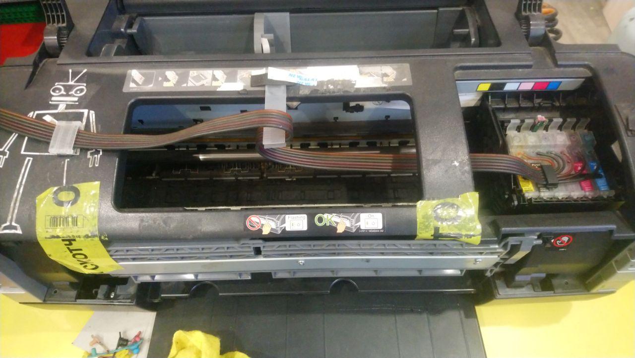

ugrinov_ss, проблема возникла сегодня. Я на нем не печатал недели 2. Сегодня поробовал и вот. Перезагружал, втыкал в другой порт. он начал печатать и я отменил. Пробег 27000. Шлейф уложен как на фото. Насчет обслуживания не скажу, он мне достался недавно от прошлого хозяина.
  • Прикрепленное изображение: photo_2020-05-22_17-30-14.jpg
|    Сообщение #4 Отправлено 22 мая 2020 - 14:43   ugrinov_ss
Funless, тогда следует начать со шлейфов, которые идут к ПГ (сами контакты). Нужно посмотреть, не залиты ли они чернилами.
Посмотрите видео как снимается ПГ на данном аппарате.

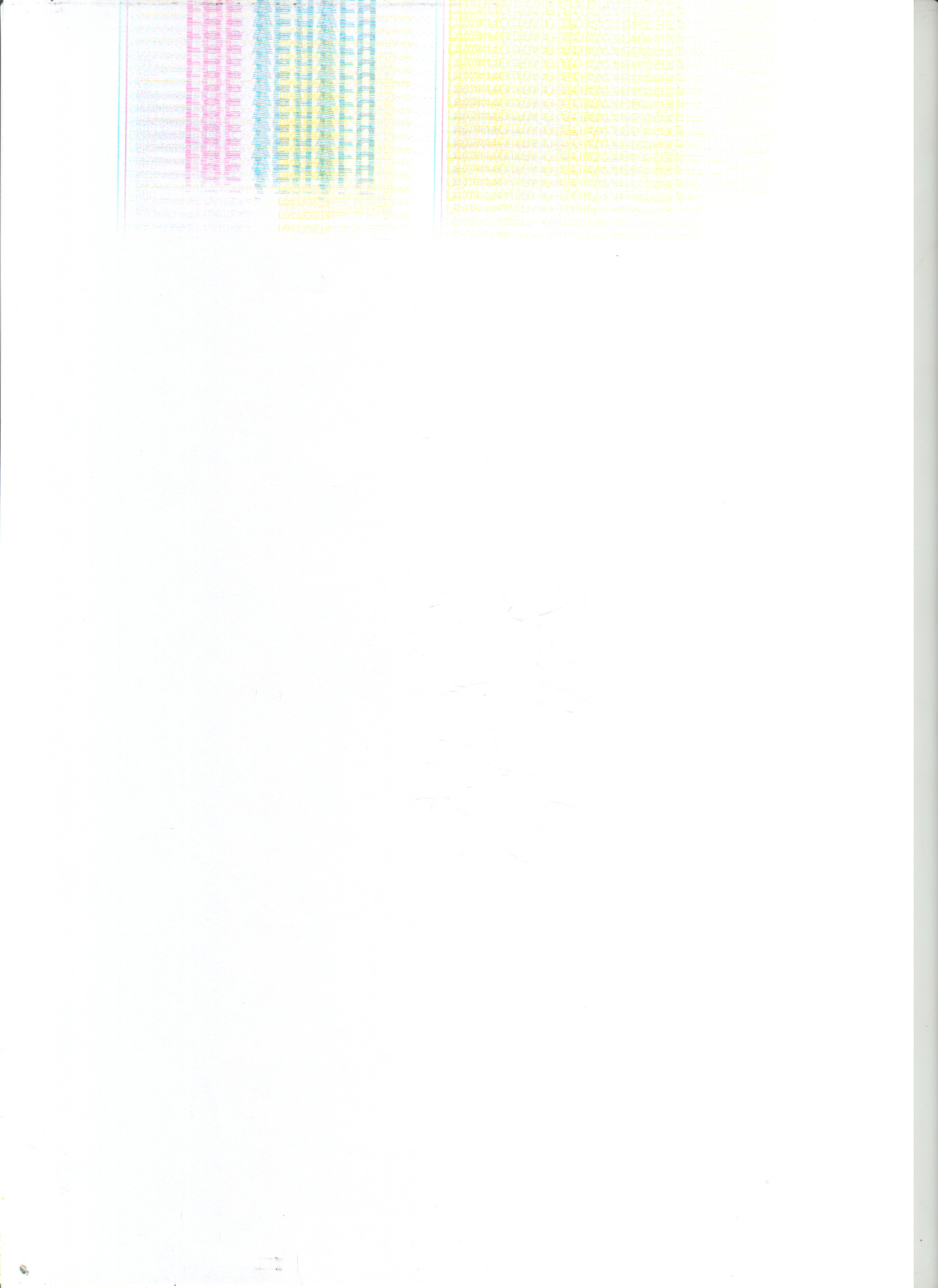

|    Сообщение #5 Отправлено 22 мая 2020 - 14:50   Funless
вот тут он допечатал, я ему не мешал. Причем тест дюз выходит идеальный, без вот этого всего.
  • Прикрепленное изображение: photo_2020-05-22_17-48-45.jpg
  • Прикрепленное изображение: photo_2020-05-22_17-48-33.jpg
|    Сообщение #6 Отправлено 22 мая 2020 - 15:02   ugrinov_ss
Funless, исходя из этого, шлейфы от ПГ тут НЕ при делах.
Уберите шлейф от СНПЧ, то есть из картриджей достаньте, а сами картриджи оставьте в каретке. Перед тем, как будете убирать чернильный шлейф, пережмите его, чтоб чернила не потекли из штуцеров.
Отправьте на печать ту же картинку. Какой результат?
|    Сообщение #7 Отправлено 22 мая 2020 - 15:07   Funless
ugrinov_ss, спасибо огромное, точно, шлейф снпч делает голову. Без него идеальная картинка. Не порекомендуете как его правильно уложить, пожалуйста?
|    Сообщение #8 Отправлено 22 мая 2020 - 15:17   ugrinov_ss
Funless, в свое время у меня на данной модели шлейф был уложен вот таким же способом, как показано на видео. Проблем не было.

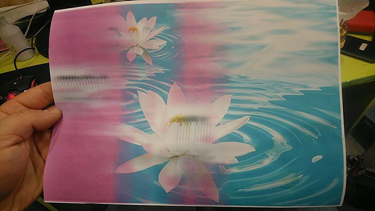

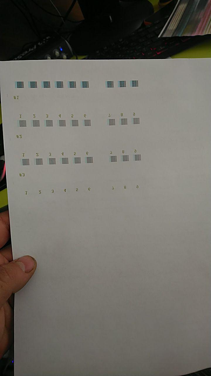

|    Сообщение #10 Отправлено 09 июня 2020 - 08:55   Funless
Здравствуйте! Опять возникла проблема с тем же принтером. Шлейф лежит правильно, печатал на днях нормально. Опять пошла петрушка как на фото. Кто сталкивался, подскажите, пожалуйста, куда копать. Спасибо.
P.S. Перепутал черный с желтым в снпч. не обращайте внимание на это, я уже исправил, из башки чернила пока не вышли еще.

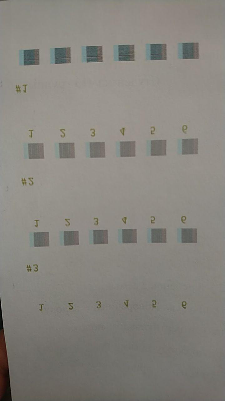

|    Сообщение #11 Отправлено 09 июня 2020 - 09:46   Funless
Калибровку вообще зеркально печатает

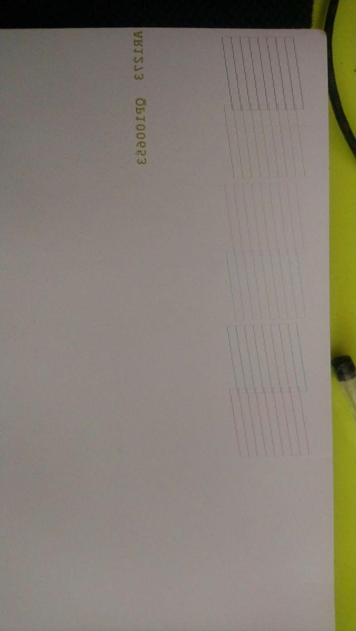

|    Сообщение #12 Отправлено 09 июня 2020 - 12:31   ugrinov_ss
Funless, начните с самого простого... Подключите принтер к другому компьютеру.
|    Сообщение #13 Отправлено 09 июня 2020 - 15:28   Funless
ugrinov_ss, подключил, тоже самое.

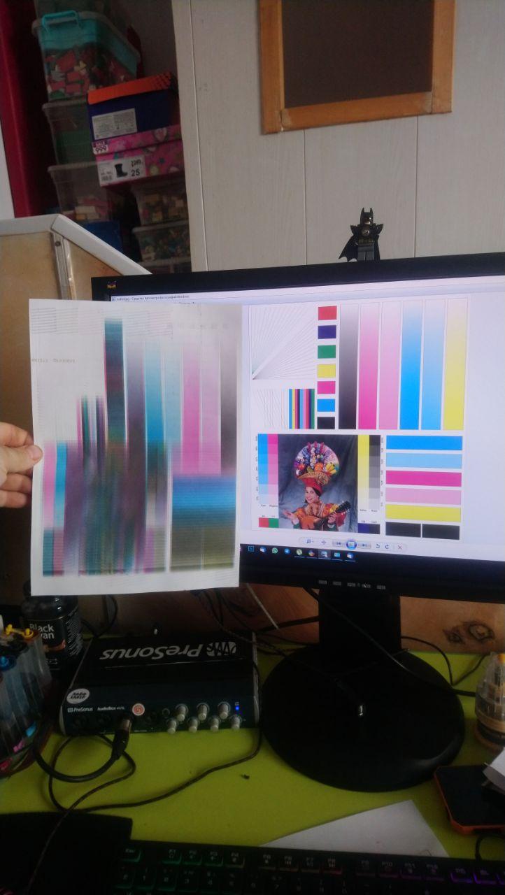

|    Сообщение #14 Отправлено 10 июня 2020 - 05:45   Funless
Вот что он делает с картинкой. На примере тестовой.
  • Прикрепленное изображение: photo_2020-06-10_08-41-42.jpg
|    Сообщение #15 Отправлено 10 июня 2020 - 08:59   ugrinov_ss
Funless, в этом конкретном случае все же нужно проверить состояние шлейфов которые идут к ПГ. Когда снимете ПГ, то перепишите на листочек ID головы. Если шлейфы все целые и нет на них чернил, то можно будет попробовать заново переписать ID в Adjustment program.

|    Сообщение #17 Отправлено 15 июня 2020 - 13:08   Funless
ugrinov_ss, разобрал всё, шлейфы были чистые, вокруг ПГ сбоку на корпус налип мусор с боков. Все почистил, воткнул шлейфы на место и всё нормализовалось. Пока. Время покажет. Спасибо за совет еще раз!
