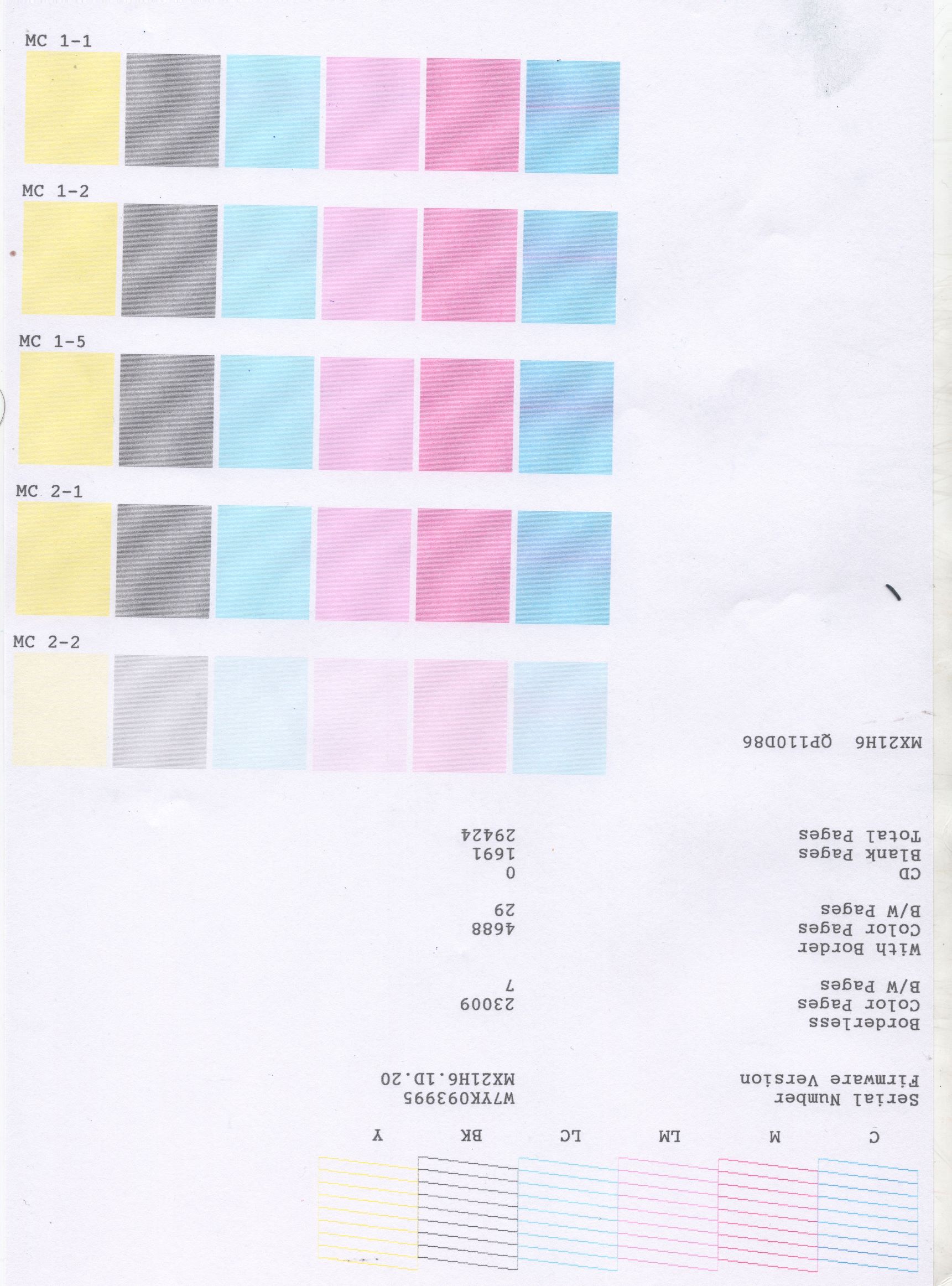

тест дюз нормальный. что это может быть и как лечить?
показывайте
и тест дюз до печати, и фото, и тест дюз после печати, и тест режимов печати из принтхелпа
| Сообщение #3 Отправлено 21 мая 2020 - 13:33
на фото видна с краю
Как ни пытался увидеть не смог.
тест дюз нормальный
А "тест режимов печати" из Принт Хелпа. Но тоже бы хотелось увидеть а не услышать.
как лечить?
Только после того как увидим картинки а не со слов можно попробовать подсказать.

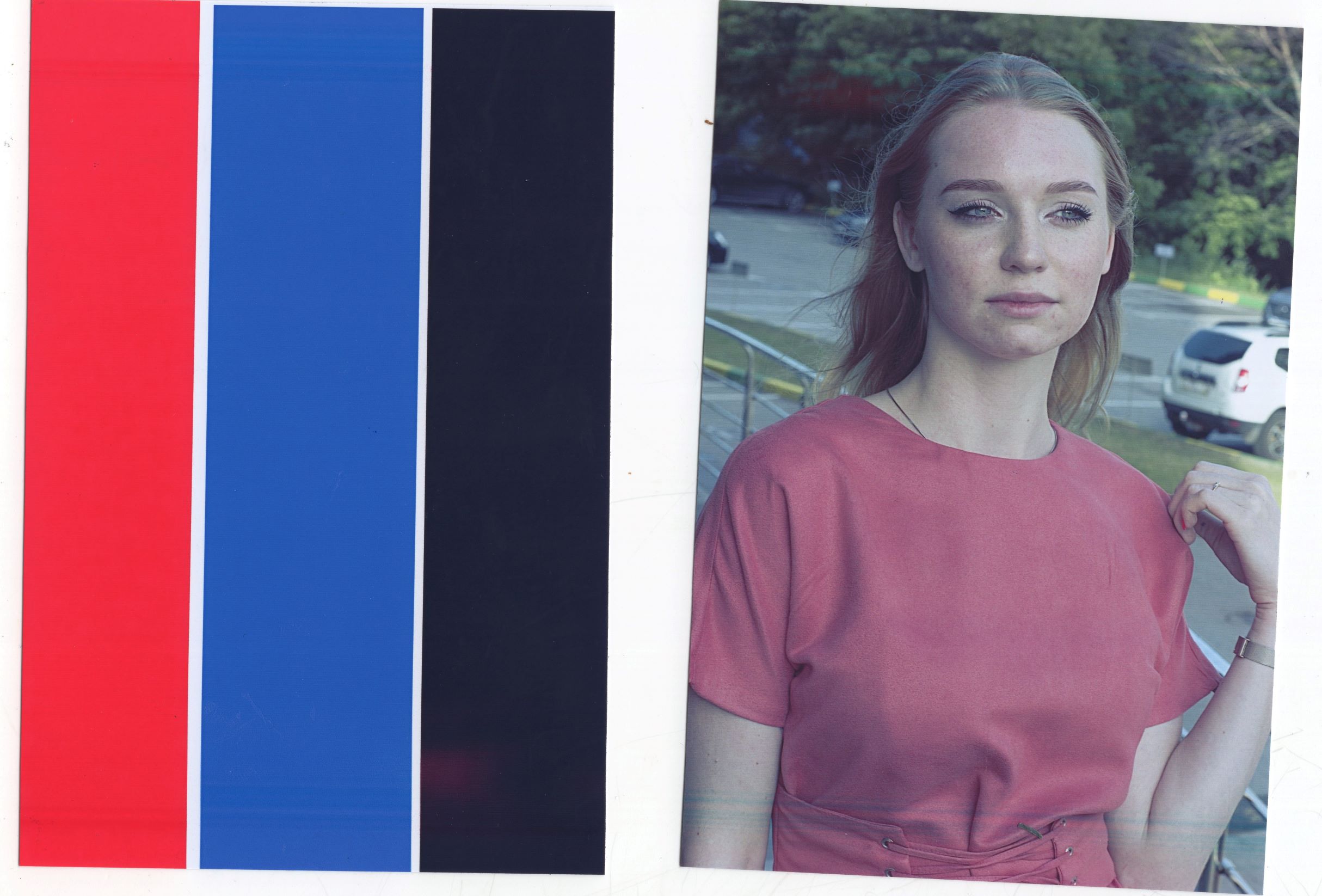

MaK7, на фотографии посмотрите на землю (где проблемная часть) и скажите, какого там цвета не хватает? Циана? ЛайтЦиана? Нет! Там не хватает желтого цвета.
IPI22, я бы Вам посоветовал, на данном этапе, воздержаться от разбавления чернил.

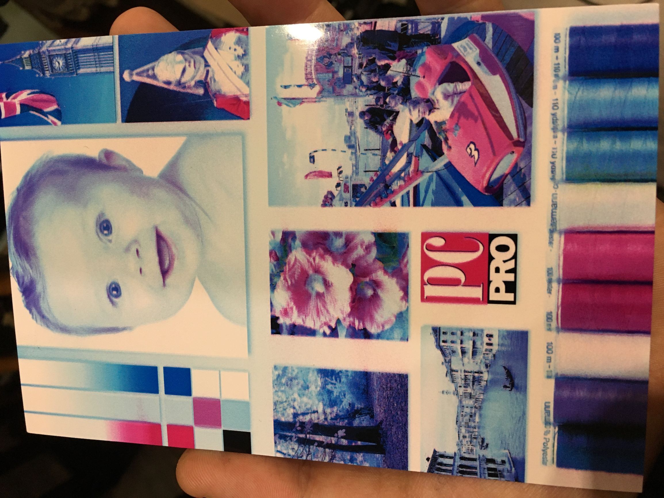

В общем, не буду плодить похожие темы, а напишу в этой т.к. ситуация похожая.
В один прекрасный момент принтер начал печатать вот так (фото с телефона, но весь ужас отпечатка я думаю будет виден):
После промывки и просушки всех контейнеров, шлангов и демпферов, ситуация можно сказать исправилась на все 100, тесты практически в идеале....но не тут то было...
Да, есть небольшая разгерметизация между маджентой и цианом, но думаю, она никак не влияет на эти полосы именно в конце и в начале фото...собственно сами полосы...
Сейчас будет много "полосатых" слов
Собственно, сверху до синих полос вроде как полошения нет - затем после верхних синих полос и до нижних синих полос вся фотка в полоску - затем после нижних синих полос вроде как опять полошение исчезает....

| Сообщение #12 Отправлено 14 июля 2020 - 23:57
sashazzz, что за бумага? Такое впечатление что она на краях сильно изгибается и цепляет голову.
И, в любом случае, голова - в утиль, разгерметизация не даст стабильности цвета.
И вопрос чисто ради статистики - чернила оригинал? голова первая?

что за бумага?
Какая то Sharco...ну Китай собственно
Нет, бумага не цепляется за голову - проверено.
Мне не нужно стабильности цвета, мне нужно понять почему при хороших тестах дюз и режимов печати, я получаю синие полосы в одном и том же месте постоянно....голову я мог бы и сам заменить и не задавать вопросы на форуме.
Чернила Hameleon, голова первая.
До промывки СНПЧ таких полос небыло.
После промывки - они появились.
Тесты в норме.
Вопрос: откуда берутся полосы?
а я видел триллион миллиардов раз, когда всего лишь при одной кривой дюзе на лайт-циане фотографии были полосатые.
пусть будет по вашему...дюзы все на месте? все. Полосы есть? есть.
Причем полосы есть даже между синих полос, по всей длине фото при нормальных дюзах и тестах. Калибровку через Adjustment делал...только вот сомнения у меня, что эта Adjustment Program вообще работает...может и не правильно это, но сделал следующее :
в AP открыл параметр PF / EJ adjustment выставил "0" , "0" и напечатал фото.
затем я выставил параметры "96" , "-32" и напечатал же это фото - разницы никакой небыло.
Отсюда вывод - либо я как то не так запускаю \ использую программу, что результата нет никакого, либо эта программа просто не работает....
