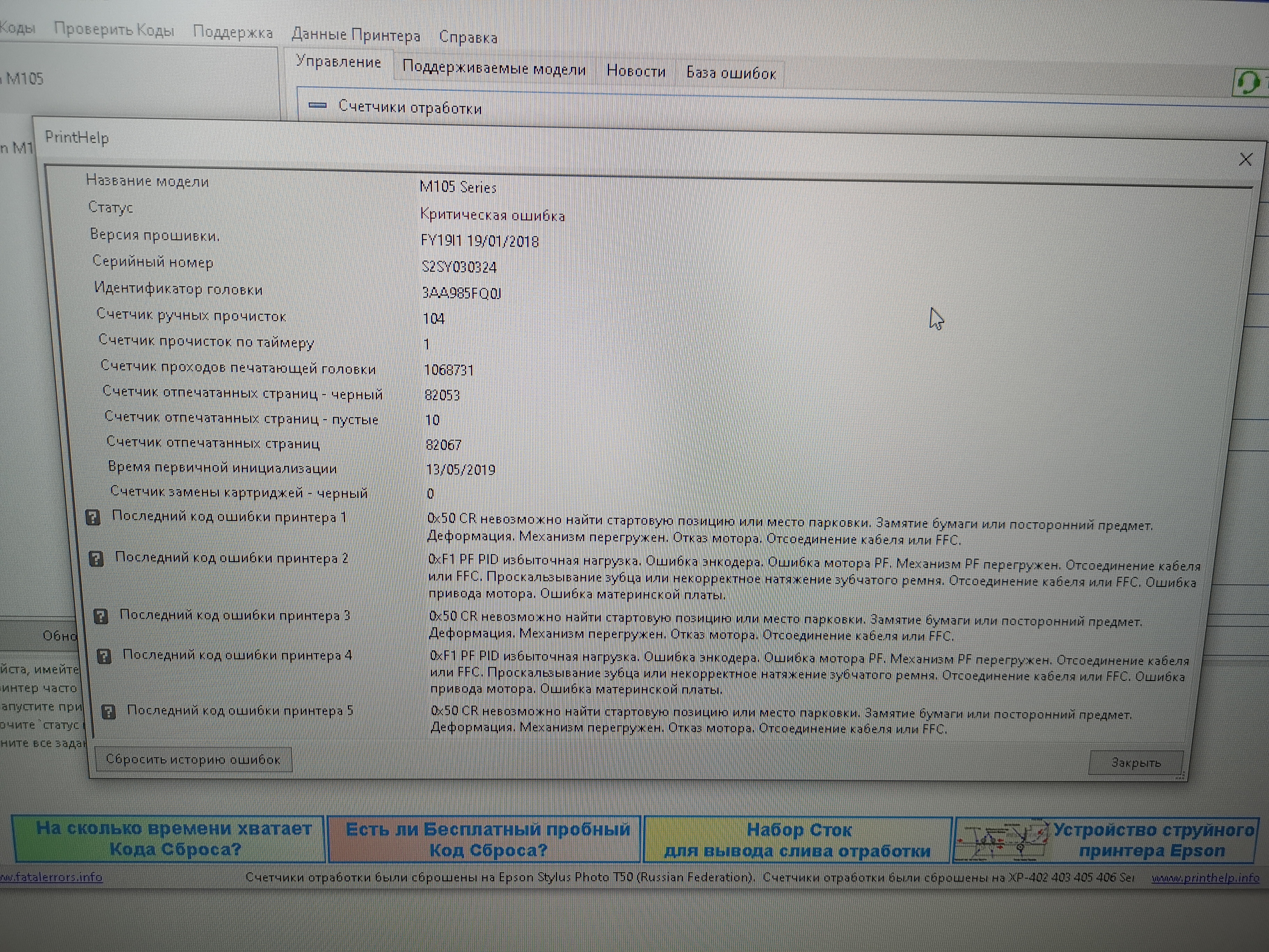

Здравствуйте. Возникла такая проблема.
Мигают все лампочки на Epson m105. Перед этим произошло замятие бумаги и где идет захват бумаги, там застопорилось все. Такое уже было пару раз и решалось нажатием на кнопку отмена/кнопка корзина. В этот раз не помогает. Захват застопорился. Голова ходила в принтере свободно, я ее отправил на парковку. В итоге при включении принтер что то пытается сделать, но видимо не получается и уходит в ошибку. Пробовал сам отодвинуть где захват бумаги происходит (саму пластину пластиковую), все заработало, но когда отправил файл на печать, опять все в стопор.
Не пойму как решить проблему.
Видео приложил.

| Сообщение #2 Отправлено 21 мая 2020 - 12:53
DevilRat, разборка узла подачи бумаги приблизит к решению проблемы.
| Сообщение #3 Отправлено 21 мая 2020 - 13:16
ugrinov_ss, тоже пришел к этому выводу. Правда сам не хочу напортачить еще больше, повезу в ремонт.
Но сейчас опять удалось включить принтер без мигания лампочка, каретка измерила длину X, подача бумаги встала в нормальное положение, но при нажатии на печать, опять стопор и ошибка.
| Сообщение #4 Отправлено 21 мая 2020 - 13:39
DevilRat, правильное решение. Ремонт несложный и, думаю, много денег не потребуют за него.
| Сообщение #5 Отправлено 04 июня 2020 - 11:55
В итоге оказалось что печатная голова словила КЗ. ремонт 7000р
