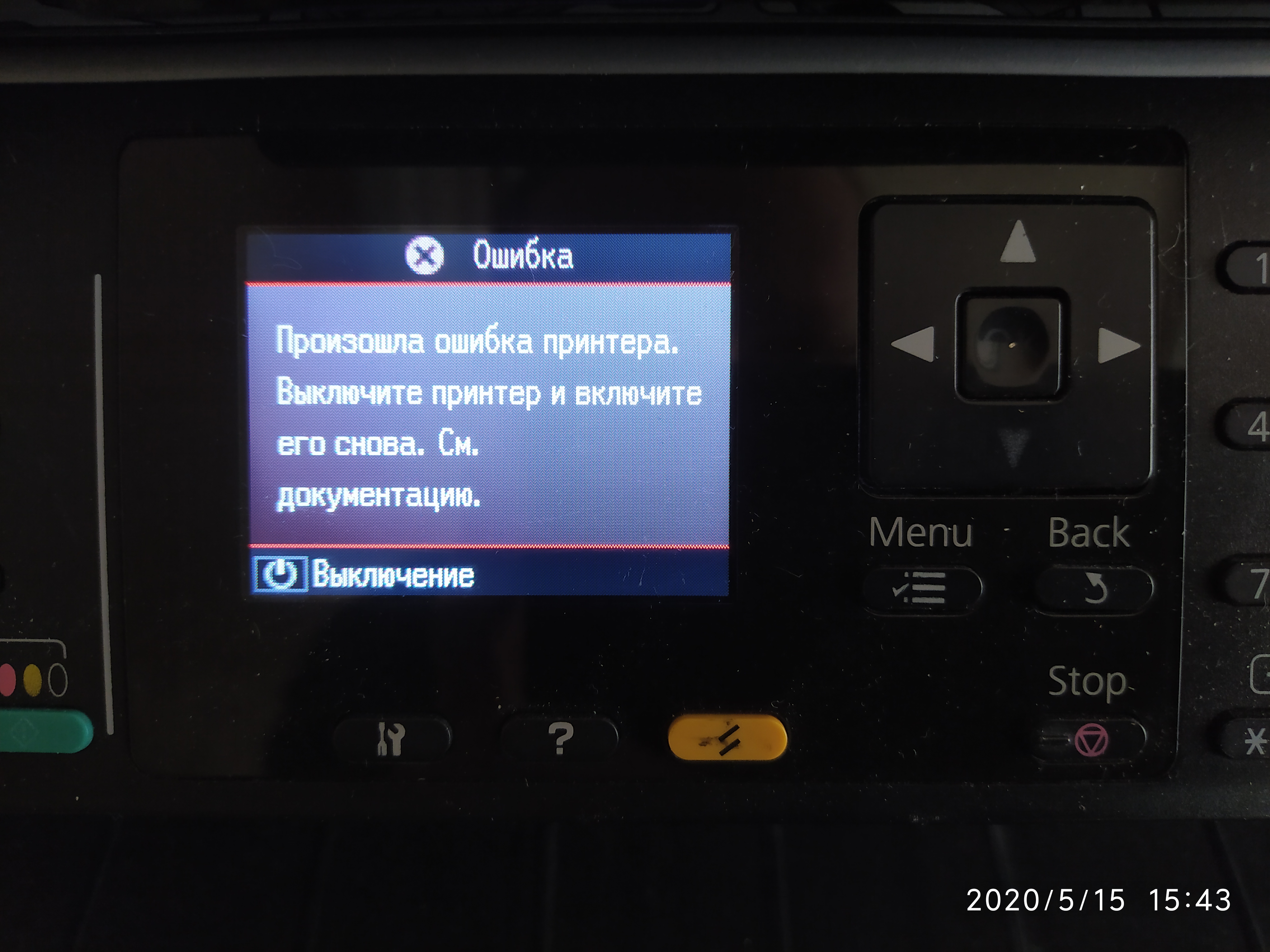

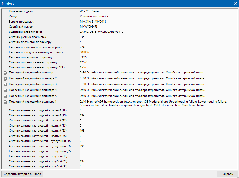

Имеется аппарат EPSON WF-7515. Сразу скажу честно - случайно во время движения (не во время печати) остановил рукой каретку с печатающей головкой. После этого появилось сообщение "Произошла ошибка принтера. Выключите принтер и включите его снова. См. документацию". Выключение и повторное включение не исправило ситуацию. Ошибка возникает после каждого последующего включения принтера буквально через 1-2 с после появления логотипа на экране. При этом нет ни единого движения внутри аппарата и нет звукового сигнала после включения.
Информация от PrintHelp:
Название модели WF-7515 Series
Статус Критическая ошибка
Версия прошивки. MM31IA 31/10/2018
Серийный номер MXWY003473
Идентификатор головки 0A34D3D6761YWQRVUXRSWLV1G
Счетчик ручных прочисток 255
Счетчик прочисток по таймеру 4
Счетчик прочисток при замене чернил 224
Счетчик проходов печатающей головки 881086
Счетчик отпечатанных страниц 33822
Счетчик отсканированных страниц 12664
Счетчик отсканированных страниц (ADF) 1546
Последний код ошибки принтера 1 0x80 Ошибка электрической схемы или отказ предохранителя. Ошибка материнской платы.
Последний код ошибки принтера 2 0x80 Ошибка электрической схемы или отказ предохранителя. Ошибка материнской платы.
Последний код ошибки принтера 3 0x80 Ошибка электрической схемы или отказ предохранителя. Ошибка материнской платы.
Последний код ошибки принтера 4 0x80 Ошибка электрической схемы или отказ предохранителя. Ошибка материнской платы.
Последний код ошибки принтера 5 0x80 Ошибка электрической схемы или отказ предохранителя. Ошибка материнской платы.
Последний код ошибки сканнера 1 0x10 Scanner/ADF home position detection error. CIS Module failure. Upper housing failure. Lower housing failure. Scanner motor failure. Insufficient grease. Foreign object. Cable disconnection. Main board failure.

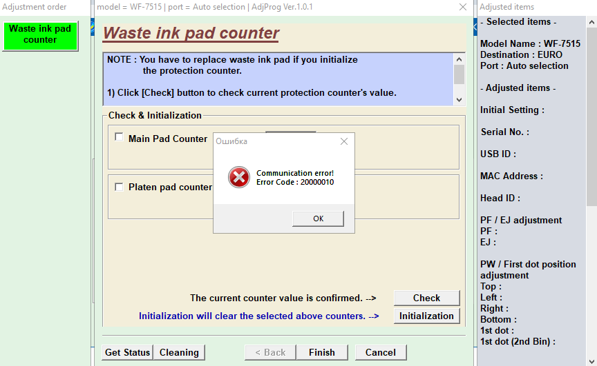

Сервисными программами не достучаться, отказывает в доступе к принтеру "Communication error! Error Code : 20000010"

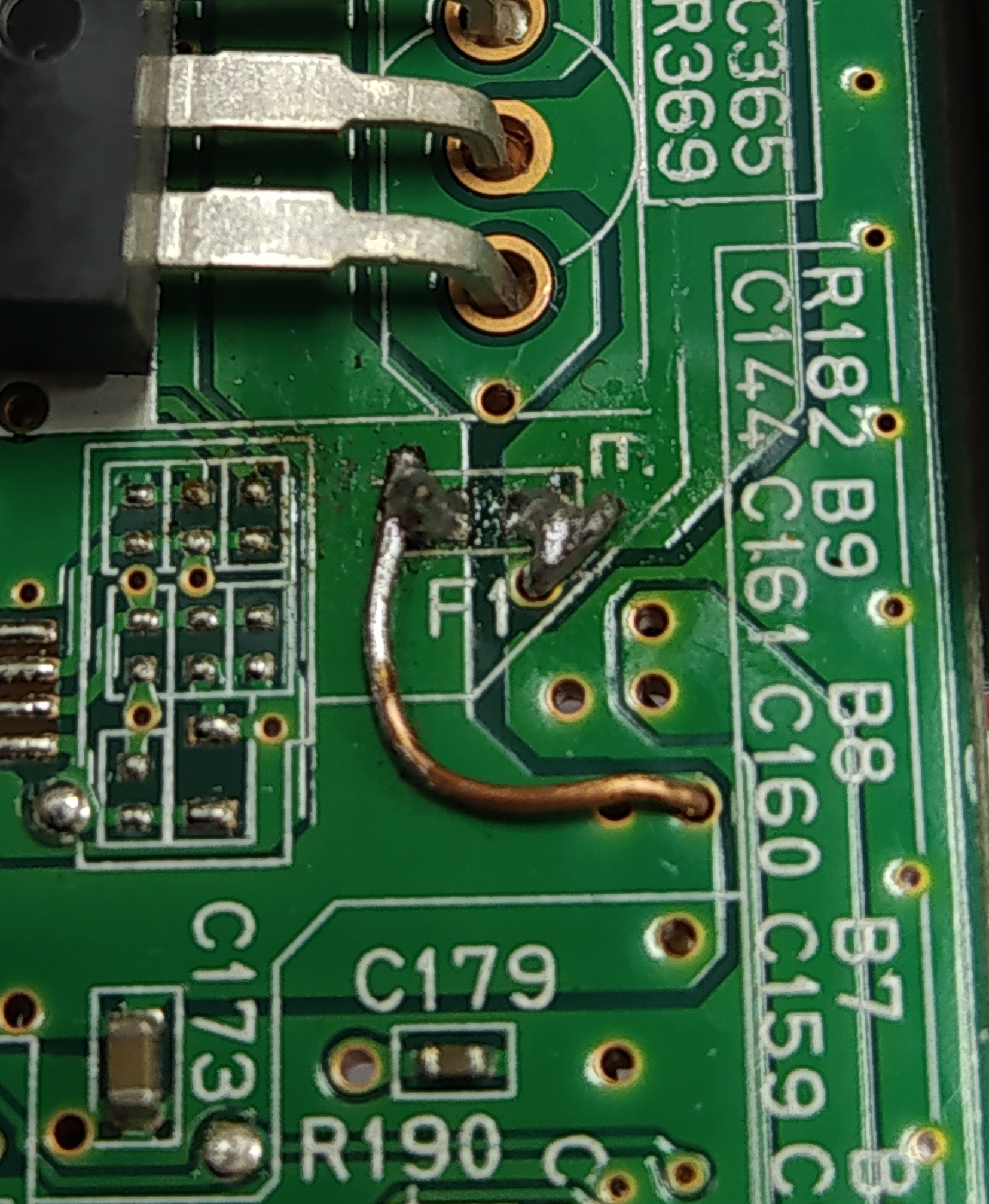

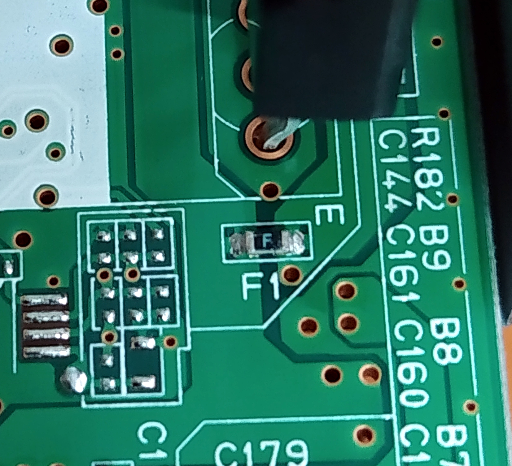

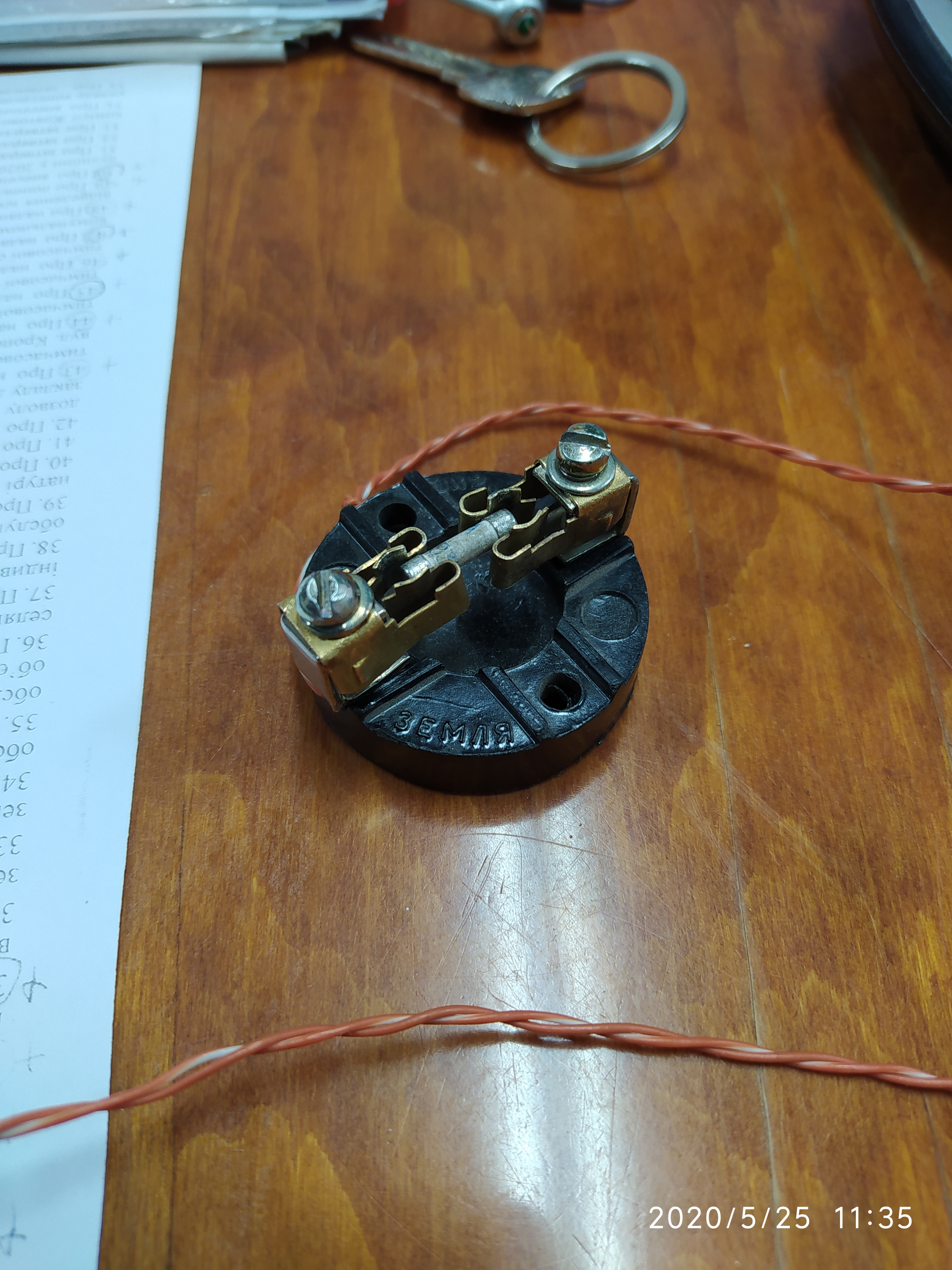

Причина оказалась действительно в предохранителе на 0,5 А.

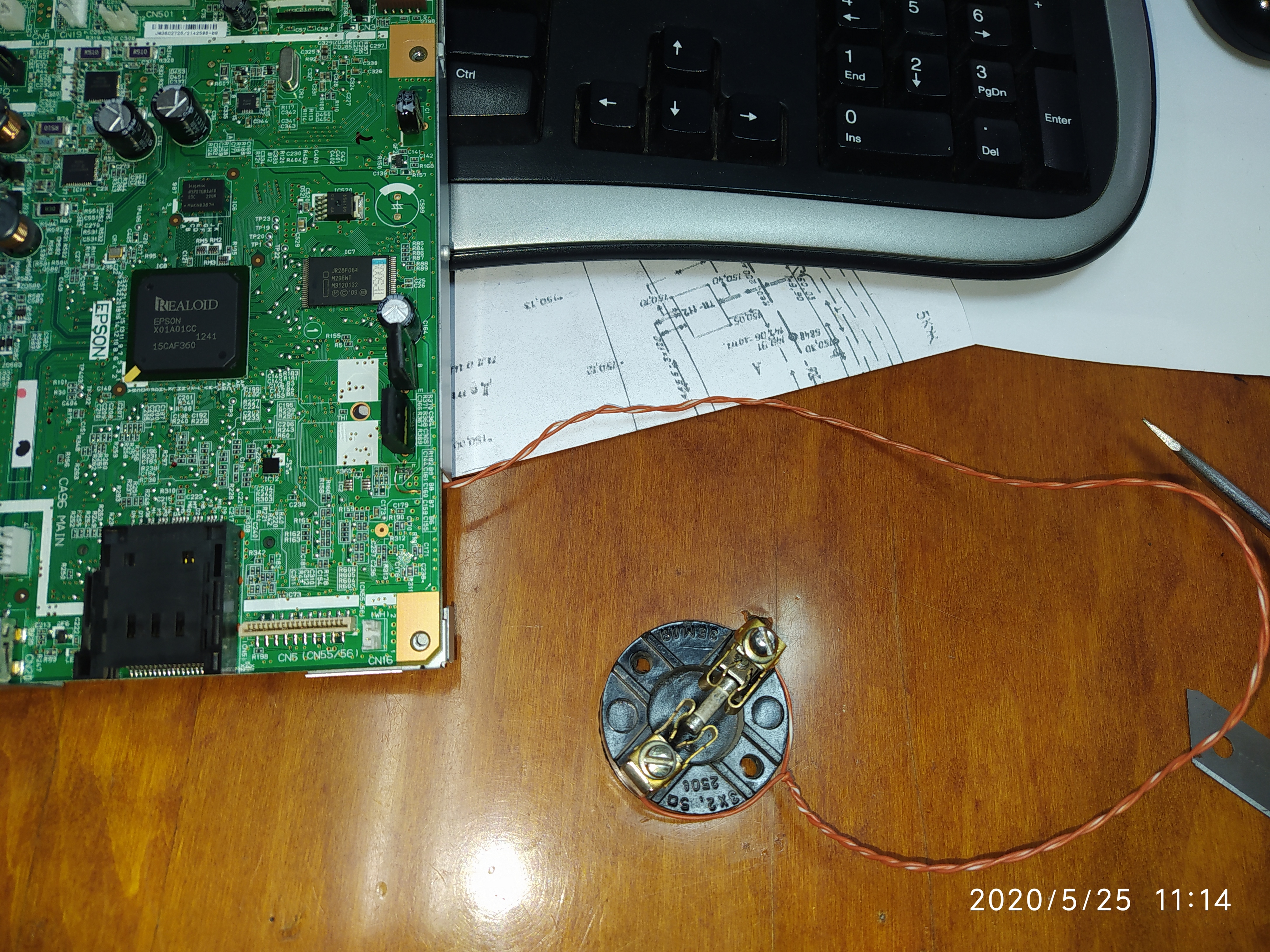

Его удалось аккуратно отпаять, а вместо него применить обычный. Посадочное место для предохранителя получилось такое:
В целом, конструкция получилась следующая:
Припаять проводки к плате получилось только таким способом (используя переходные отверстия):

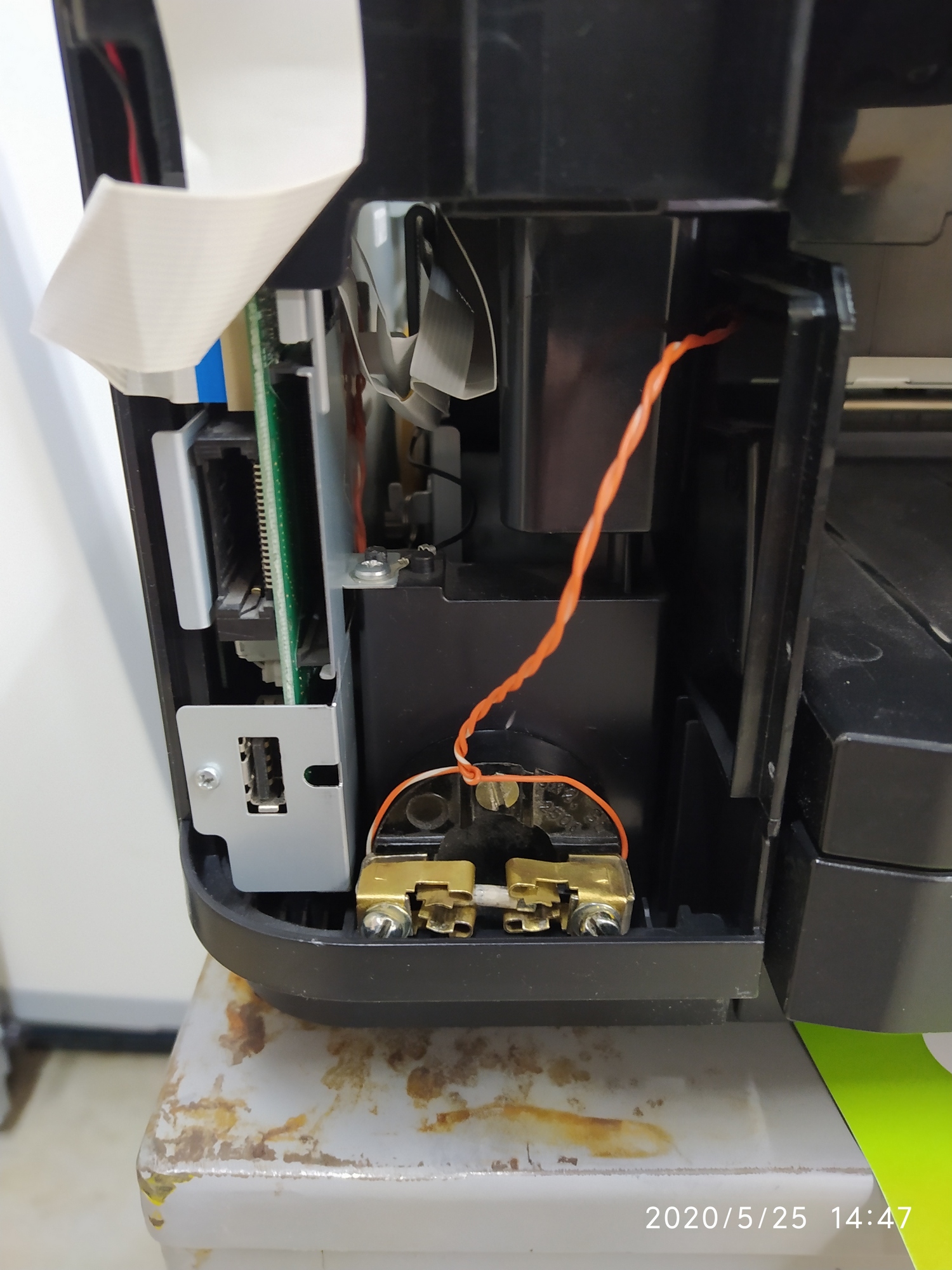

В принтере это всё выглядит так:
Оказалось только, что посадочное место с предохранителем нужно было поместить чуточку выше, так как оно мешает правильно встать левой боковине (заслоняет два паза внизу). Теперь в случае выхода из строя предохранитель можно с лёгкостью менять
Надеюсь, это кому-то поможет)) Всем, кто откликнулся, огромное спасибо за помощь
