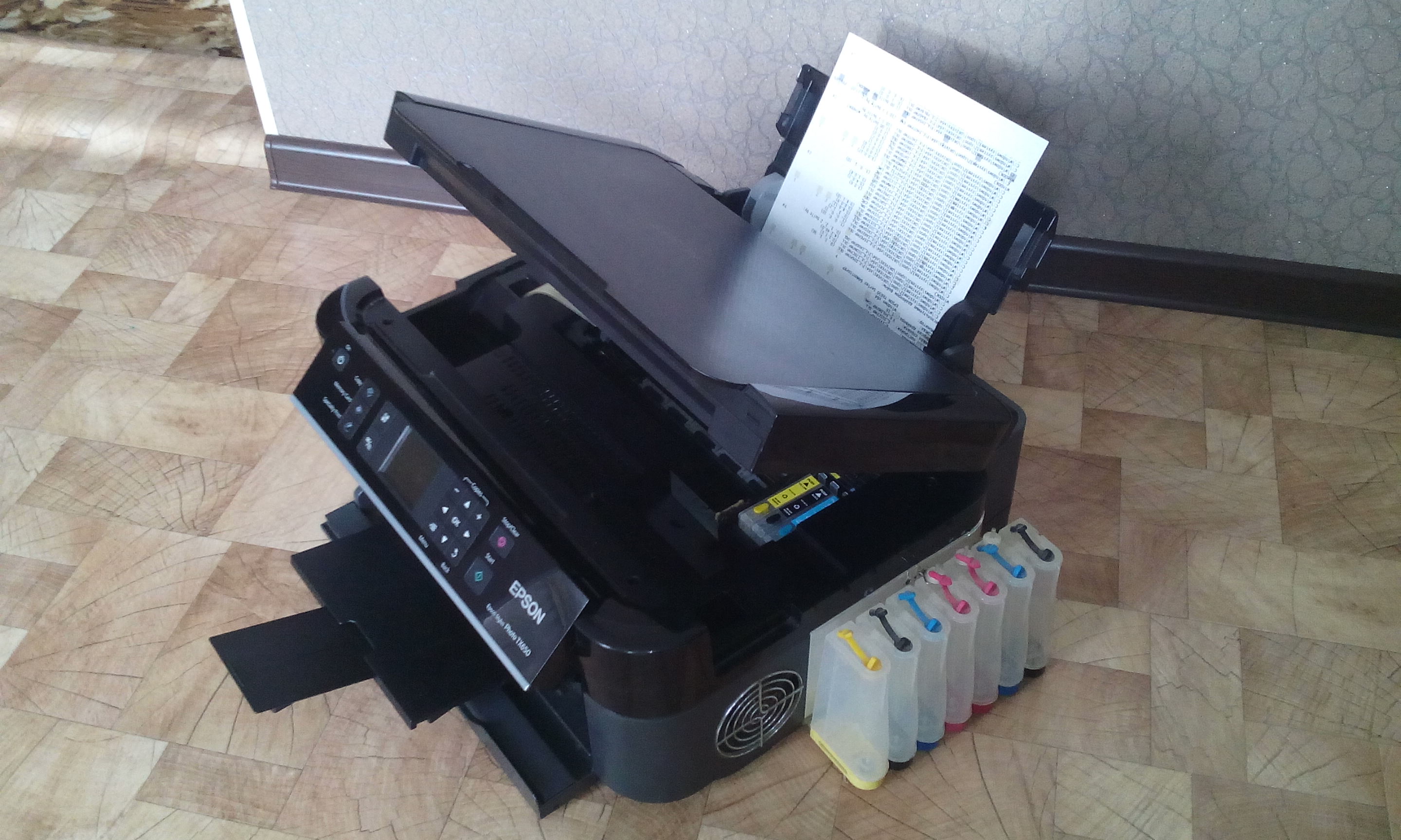

Приветствую всех. У меня дома то же стоит ТХ659. Уже 10 лет трудится исправно.Сразу как купил поставил СНПЧ. А лет как 5 назад поставил супер чипы и картриджы заменил на капсулы и горя не знаю со сбросом чернил. Не разу не подводил. Одно только бывает (но это у большенство принтаков эпсон когда много печатает за раз бывает падает скорость печати, спасает маленький отдых в 5 минут и потом трудится дальше). Так что МФУшкой доволен.
Очистите идеально вал каретки и смажьте его так же идеально сервисной смазкой (G79 или аналог) и будет вам счастье. Вал требует своевременного обслуживание и именно он тормозит работу у всех Эпсонов.
| Сообщение #10 Отправлено 08 июня 2020 - 14:13
Привет Сергей Апрель. Перепробовал кучу смазок, сейчас самая эффективная для меня смазка это жидкий-медицинский вазелин (немного добавляю густого вазелина и всё смешиваю вместе) и мфушка печатает нормально. Но когда большие партии или большие размеры (А4) то бывает предтормаживает. (Устаёт). Делаю перерыв в5 минут и дальше пашет. Я уже привык так его обслуживать. Просто вовремя профилактику делать и будет счастье.
| Сообщение #11 Отправлено 09 июня 2020 - 10:14
demonn533, вазелин это, фактически, минеральное масло с загустителями. Для подобных пар трения силиконовая смазка лучше.
