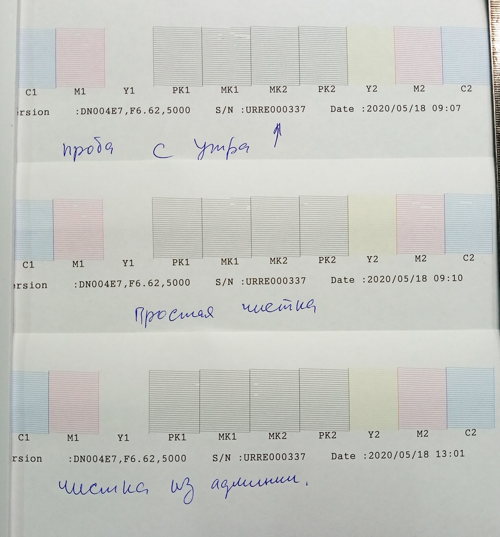

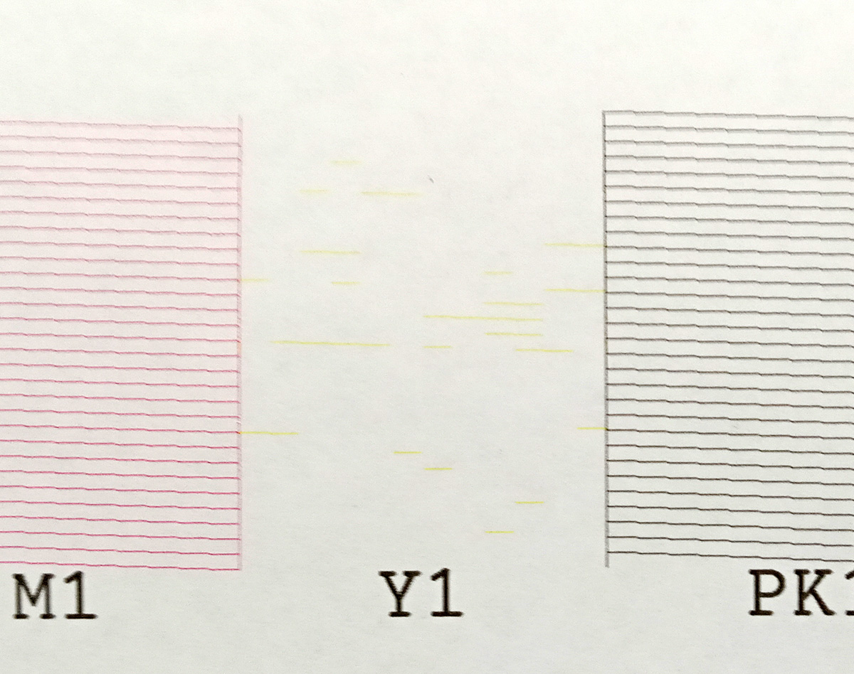

|    Сообщение #9 Отправлено 18 мая 2020 - 08:03   gaponds
Добрый день. Буквально 3-5 дюз только брызгают. На фото почти не видно.

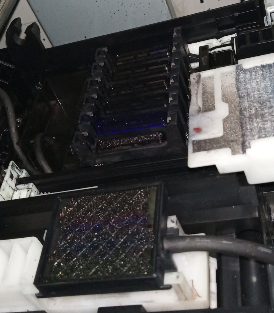

|    Сообщение #11 Отправлено 20 мая 2020 - 10:39   Anbel
скиньте фото в хорошем качестве парковки и снизу подошву головы, а также начало выезда головы с парковки где лист прижимается
Лучше пишите мне в вайбер, так быстрее будет, вся информация обо мне есть в разделе ОБО МНЕ
|    Сообщение #12 Отправлено 24 мая 2020 - 11:24   gaponds
Попробую сделать фото. Чтобы Голову от парковки отодвинуть нужно вращать белый, крестообразный с торца винт?
|    Сообщение #13 Отправлено 24 мая 2020 - 15:43   Anbel
Необязательно. Можно придвижении каре км влево поднять крышку.

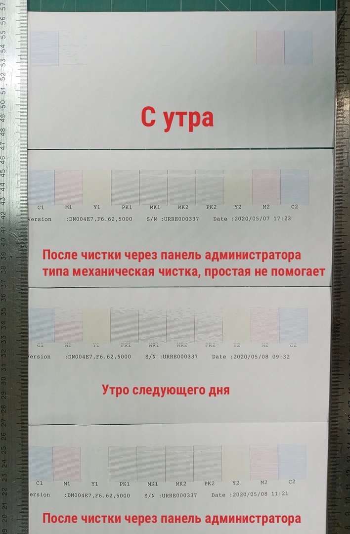

|    Сообщение #14 Отправлено 25 мая 2020 - 16:38   gaponds
как сделать фото подошвы головы, не знаю. Тел не лезет, а прибора для микросъемки нет в наличии. Да и парковку с трудом снял. Что там можно разглядеть с таким качеством?
Фото пробной печати. Утром немного было пробелов по нескольким цветам. Почистили. Все цвета Ок. У проблемного цвета стали проплевываться желтые капли.
