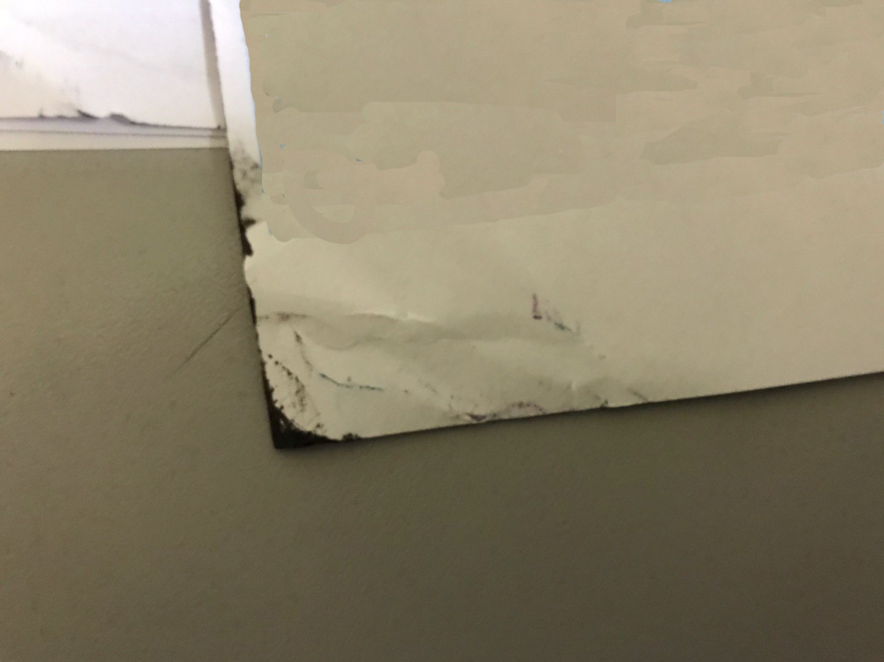

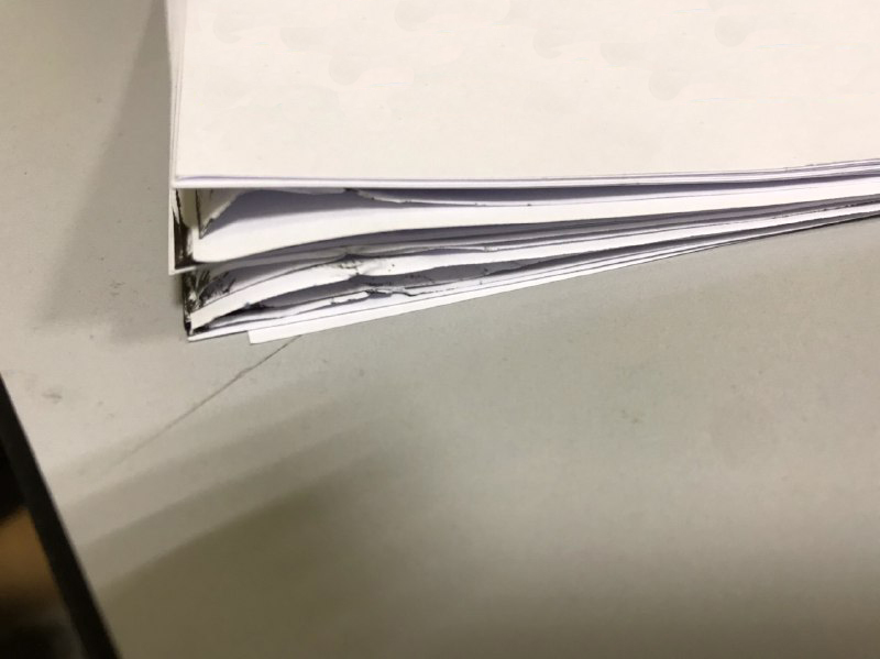

Возникла проблемлема, зажовует бумагу жутко, подскажите что делать

Да, такая проблема наблюдается на все принтерах T, P, L серий, начиная от 100к копий. Бумага 80 гр, клас А (офисная), режим печати - "фото", заминает уже при виходе с вала протяжки (каретка цепляет уже согнутый угол листа). Замена податчика бумаги, поднятия каретки особого результата не дало.
Очень прошу совета что делать.

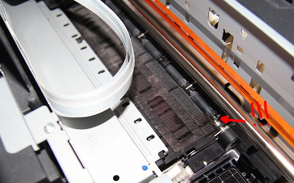

zigzag_ua, одна из причин, почему может загибать край бумаги - это изношенность первого прижимного ролика, а точнее то, что край ролика выпадает из крепежного места и, тем самым, как бы подцепляет бумагу. Попробуйте его просто в паз вставить, возможно он выпал. Так же можно ролики поменять местами, скажем, крайние левые поменять местами с крайними правыми.
Стрелкой указал на это проблемное место.

Спасибо, завтра попробую.
