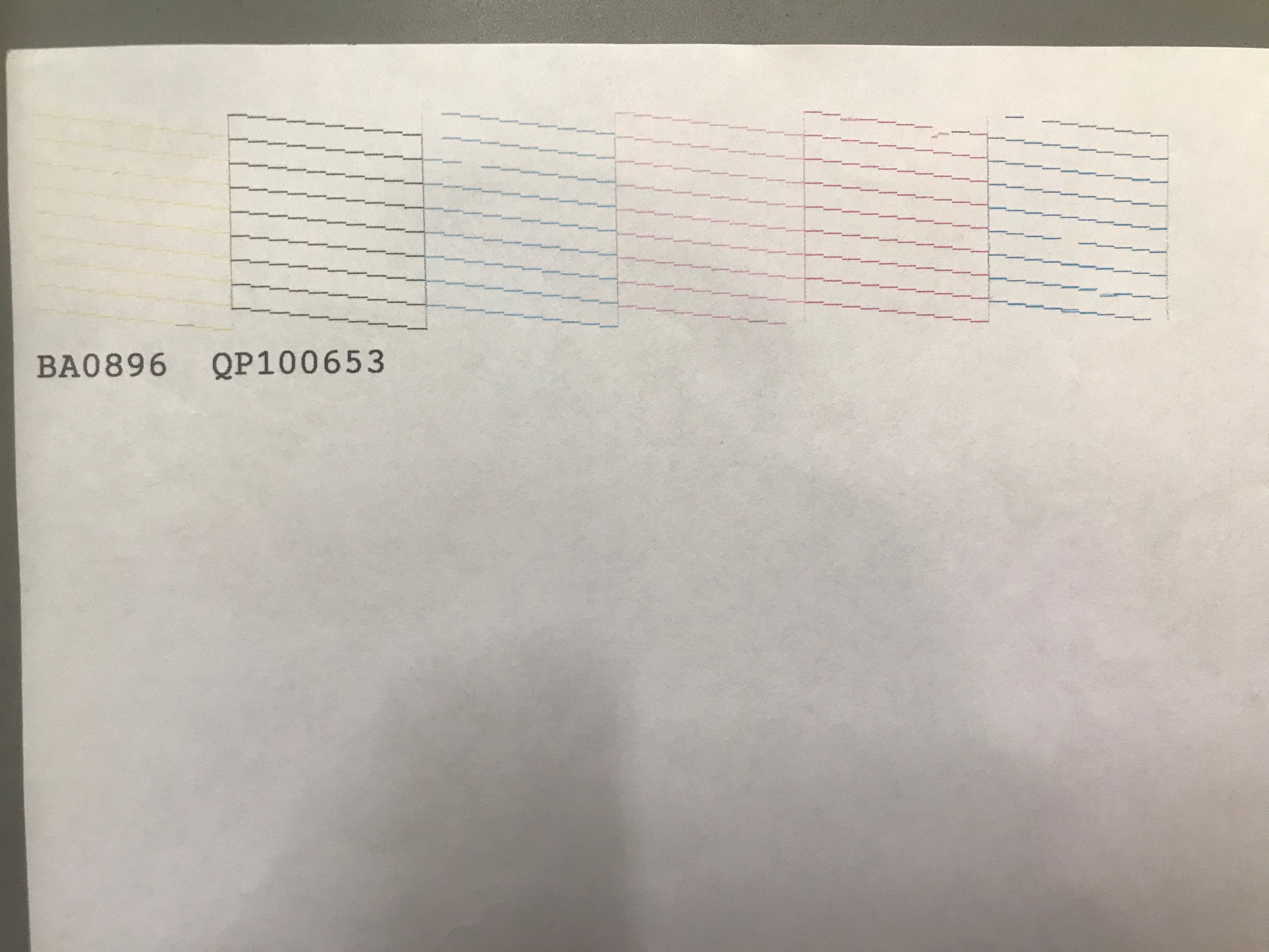

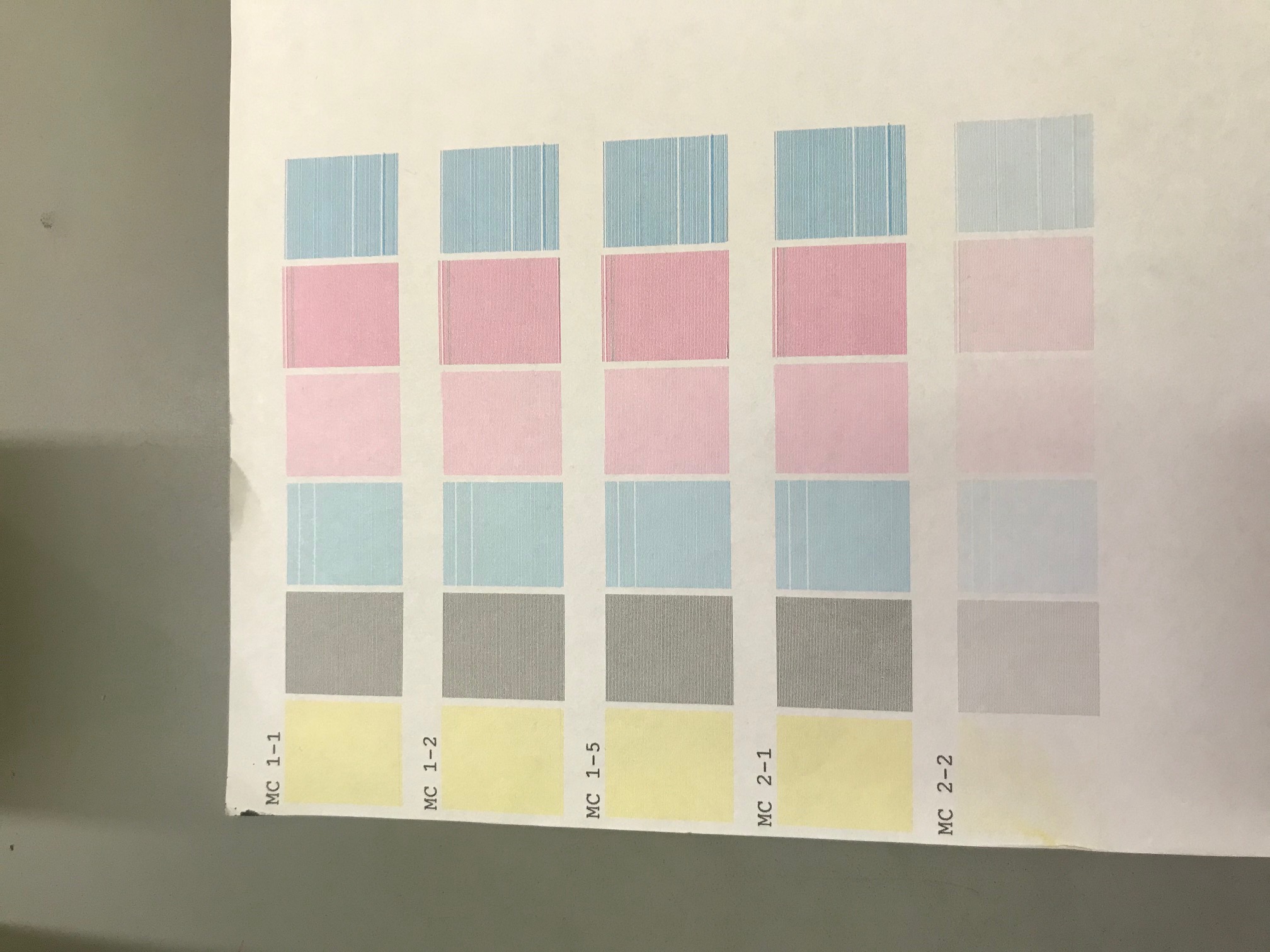

И всё таки выложите здесь тест дюз и тест режимов печати ! Будем поглядеть .
| Сообщение #9 Отправлено 09 мая 2020 - 13:57
Режимы полосят? Так это давно так. А как на тона это влияет? Чистил уже сто раз

| Сообщение #10 Отправлено 09 мая 2020 - 14:22
И полосят, и не все дюзы работают, и само главное - не работает мелкая капля на желтом.
А печать мелкой каплей работает только в режиме максимального качества.
| Сообщение #13 Отправлено 10 мая 2020 - 13:02
Поменять жёлтые чернила на свежие ( купить новый бутылёк в упаковке от производителя ) .
| Сообщение #14 Отправлено 10 мая 2020 - 13:44
И желательно фирменные, можно дешевые от серии L100/200/300
