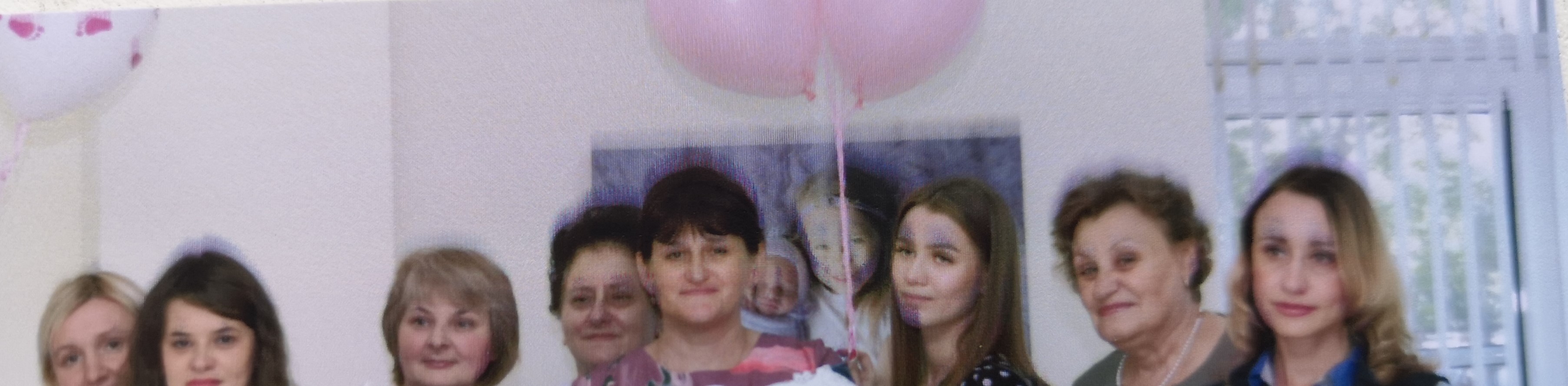

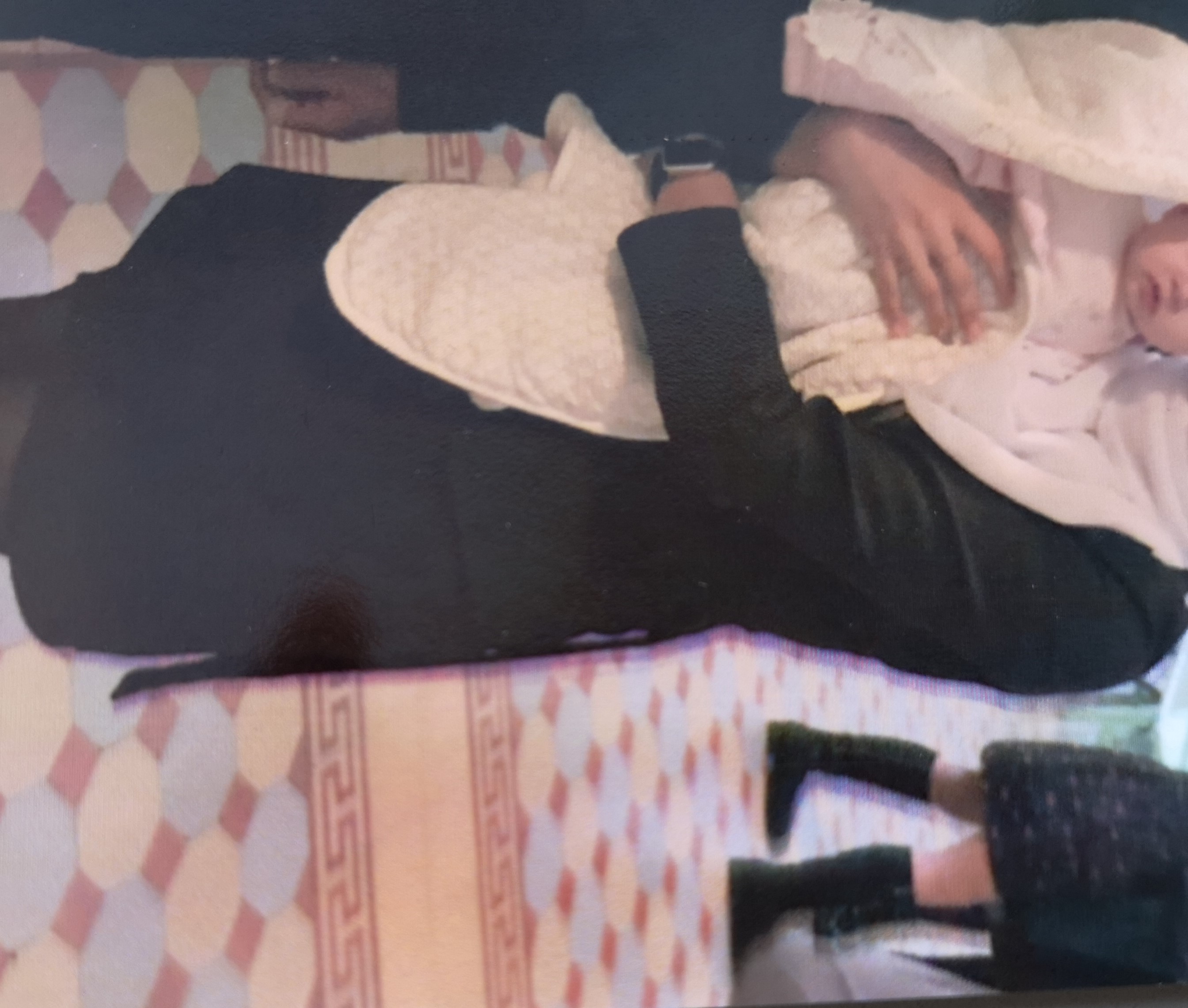

1 - При печати иногда двоится изображение. Всегда во второй половине листа (хоть 10х15, хоть А4).
Иногда полсе 10 листов, иногда после 50. А иногда и вообще не проявляется.

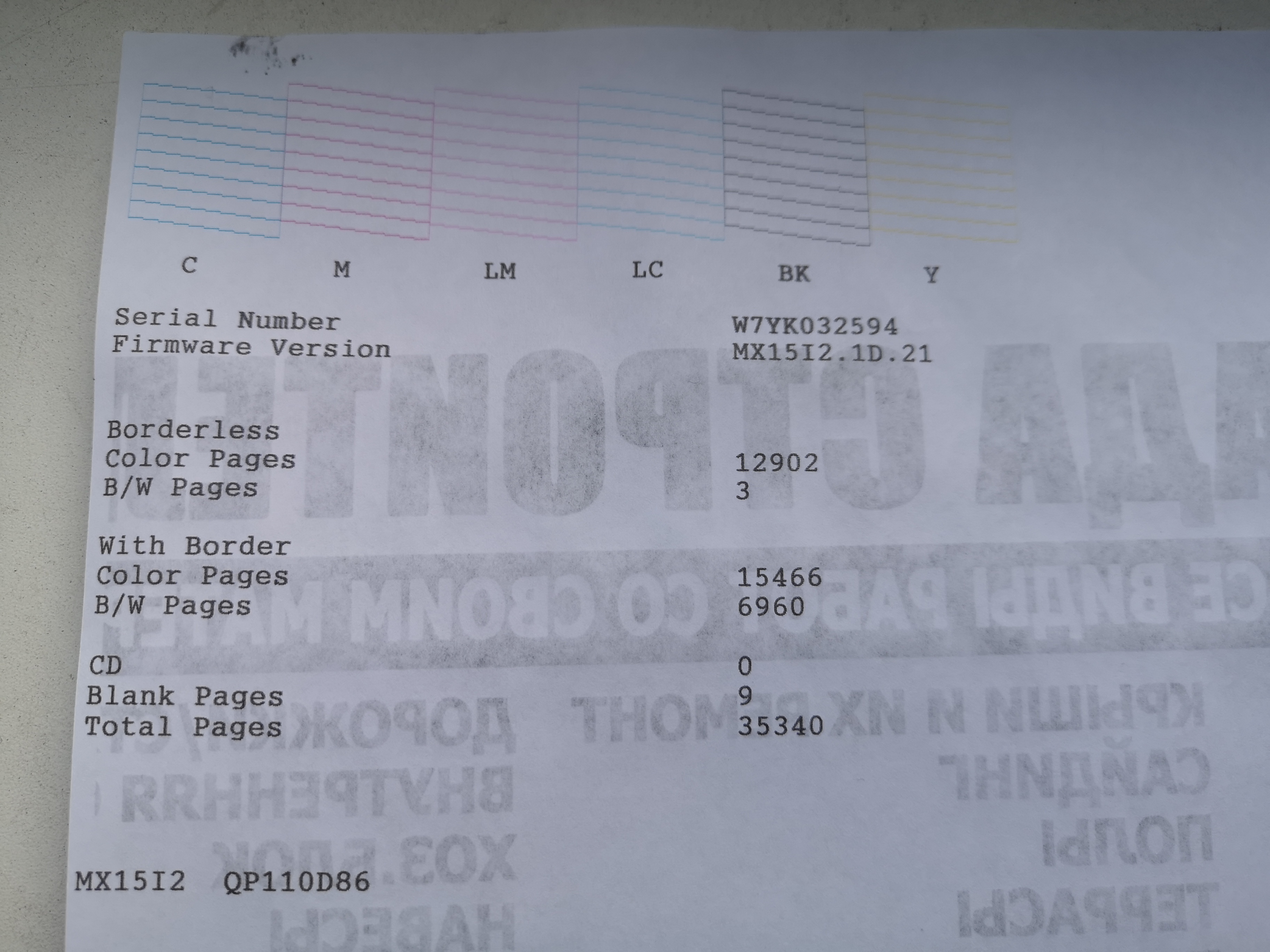

2 - Дюзы все на месте, но при печати на тонах по типу человеческой кожи проявляются полосочки, как будто лайт маджента вылетела. Но это надо смотреть с близкого расстояния.

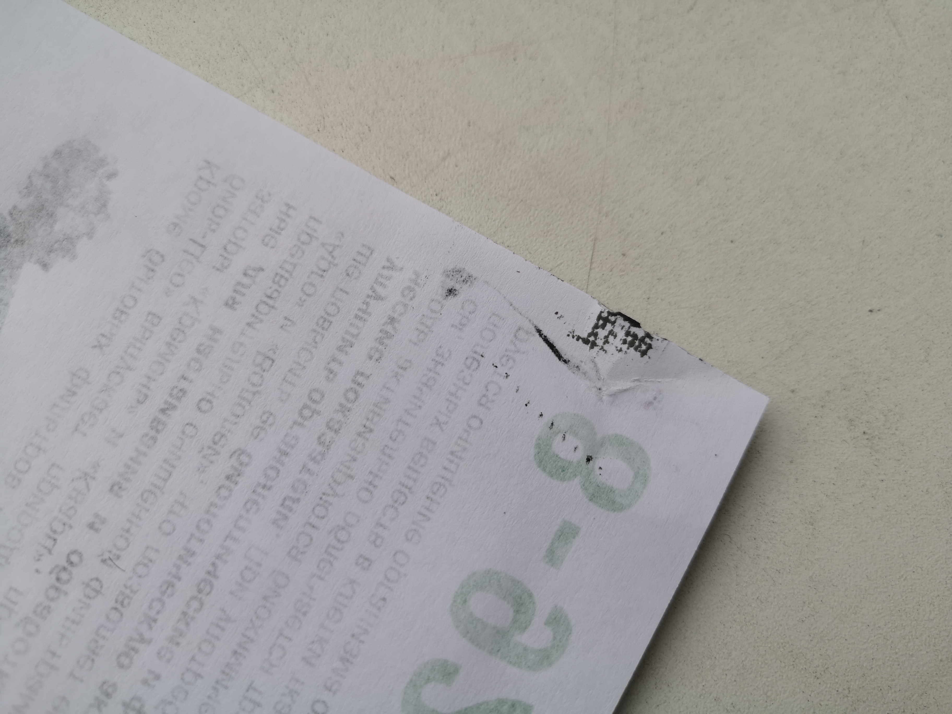

3 - При захвате офисной бумаги лист пачкается и остаются полосы от захвата, строго в одном месте, в углу со стороны парковки головы. Опять же может 10 листов отпечатать и все 10 будут с такими следами и потом бац и все исчезло. Пробовал и бумагу другую и листы "гнуть" и просто стопку бумаги переворачивать и это все то появляется, то нет.

Первое что приходит в голову почистить линейный энкодер
| Сообщение #3 Отправлено 27 апреля 2020 - 07:00
Привет. Для начало протри (влажной тряпочкой) энкодерную ленту. Она находится сверху ремня по которой бегает головка. Из за загрязнения ленты бывает двоит изображение при печати. А так же не помешает сделать бутерброд (если при печати есть пыление дюз).

Определили все верно вроде. На фото листы 10х15см, да в принципе на А4 тоже самое. Где то с середины листа (по короткому краю) начинается двоение.
Но оно может быть, может не быть. Есть еще L800? там пробеги куда существенней, там таких проблем ниразу не было за все время.

при пробеге более 30тысяч, требуется замена мотора, часто ему не хватает сил тягать каретку, также требуется смазка направляющей каретки, с её разборкой.
| Сообщение #9 Отправлено 29 апреля 2020 - 22:08
ну на счет замены мотора хз. L800 работаем без проблем. Пробег 70-80т. Точно не помню.
Бывает конечно замедляется печать, но давно не смазывал. Смазку использую фирменную Epson.
Спасибо за подсказку с энкодором. Протер все хорошенько. Двоение исчезло, да и микрополоски тоже.

quote name='DevilRat' post='457603']Осталось решить проблему с захватом офисной бумаги[/quote]
решается протиркой, а лучше заменой ролика захвата
Шум думаю не критично, можно и так работать
