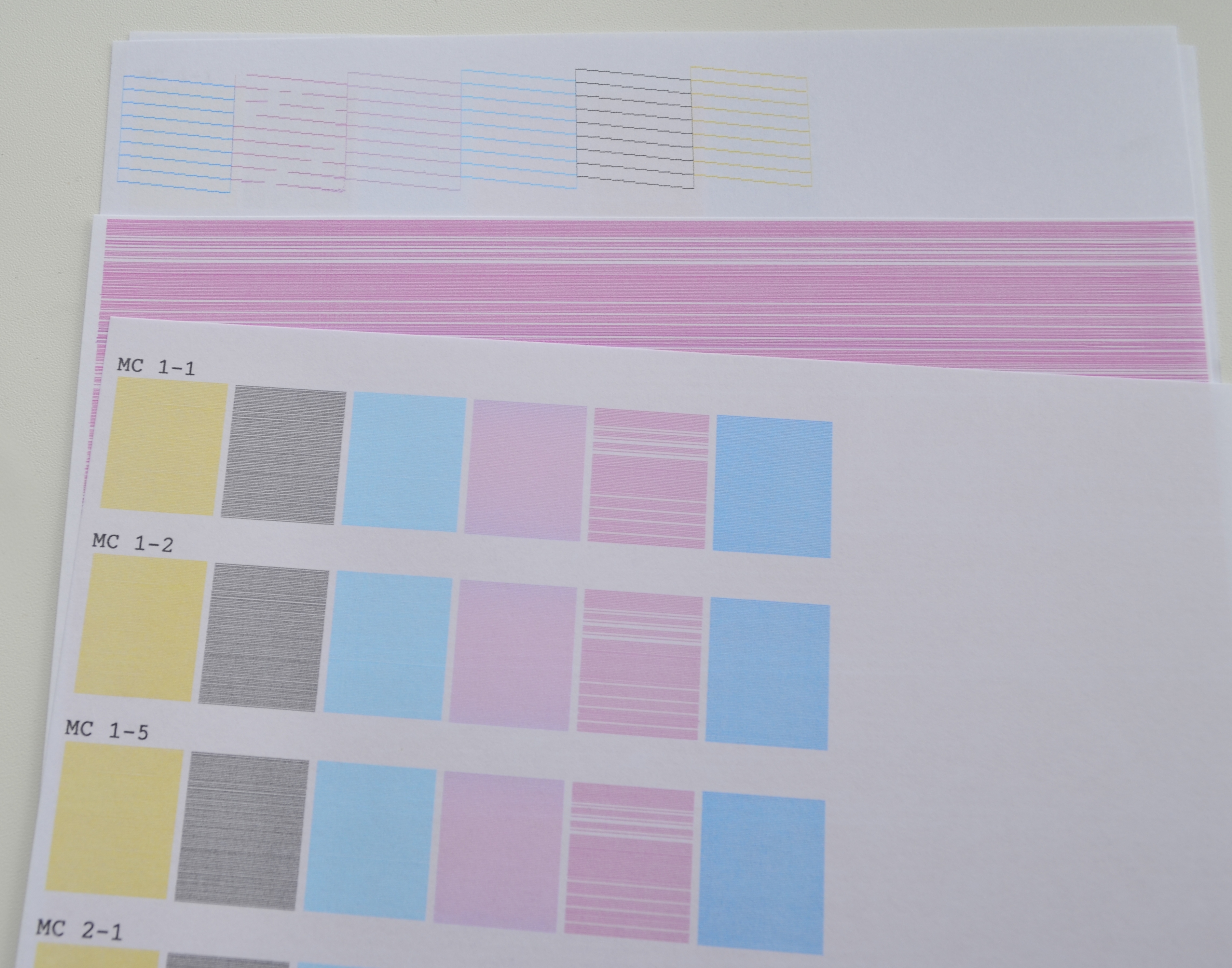

|    Сообщение #1 Отправлено 04 апреля 2020 - 13:10   micle7
Прикрепленное изображение: _DSC0193.JPG
Прикрепленное изображение: Изображение-0001.jpeg
Пробег 4600 страниц, печатал редко. Пробовал снять ПГ и промыть шприцом с водой, ничего не поменялось. Менять ПГ?
|    Сообщение #2 Отправлено 04 апреля 2020 - 13:24   Anbel
Чернила сменить для начала.

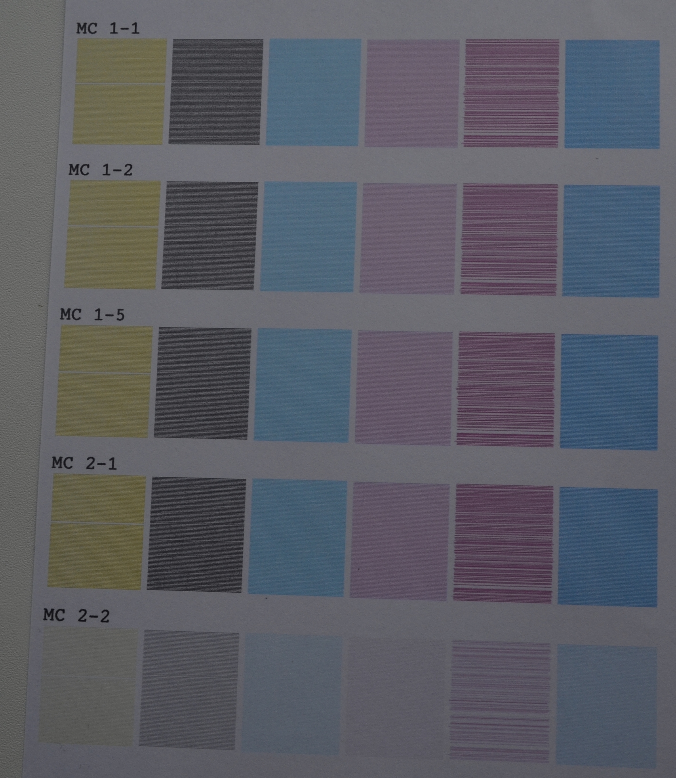

|    Сообщение #6 Отправлено 06 апреля 2020 - 12:30   micle7
Спасибо, я с России :)
Результат после замены чернил немного получше, а в остальном получается проблема с дюзами, как будто они всетаки забиты чем-то :) И размытость так и осталась на некоторых дюзах, это видно в принципе когда со шприца спиртом или водой дистиллированной промываешь :)

|    Сообщение #7 Отправлено 06 апреля 2020 - 12:33   Anbel
micle7, и спирт и вода дисцилированная плохо влияет на состояние ПГ, особенно если чернила залиты от бодяжников.

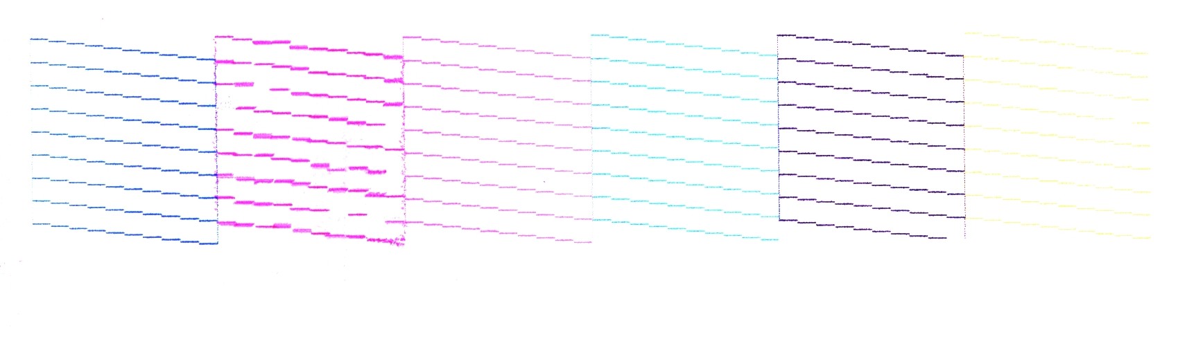

|    Сообщение #8 Отправлено 08 апреля 2020 - 17:14   Сергей Апрель
Судя по лесенке на тесте дюз (мажента)- эту голову вы уже перемыли. Печатать и работать оно уже не будет 100%

|    Сообщение #10 Отправлено 13 августа 2020 - 17:36   micle7
И чем все закончилось?
Закончилось все разгерметизацией между C и M, хотя возможно она была и до этого. Просто если прогнать раза 4 тест режимов печати то следов разгерметизации уже не видно. Магенту полностью очистить так и не получилось, два сопла забиты, примерно два косоструй. Визуально на фотках особо ничего страшного не видно, но думаю купить другую головку либо новый бюджетный принтер, какой-нибудь l1110, т.к. пользуюсь дома и печатаю мало.
