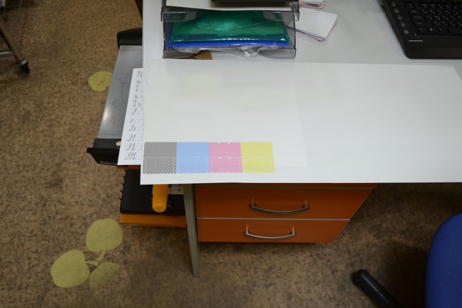

Только приобрел 7800. Перевел продавец с сублимации на ультрахром.После перевода заменили один чип напзк лайт блак, поменяли также контактную группу на этом же цвете. Прокачали голову, провели тест дюз, все нормально. Отправляем изображение на печать - получаем снова тест дюз ( такой как при запуске с устройства, только четыре цвета). Помогите разобраться!!!!!!!!!!!

Вы правы. Сегодня искали в этом направлении и нашли - был включен режим автоклининг, при котором что не отправить на печать, включается режим прочистки дюз. Перевели его в режим офф и все заработало!!!!!!!!!!
