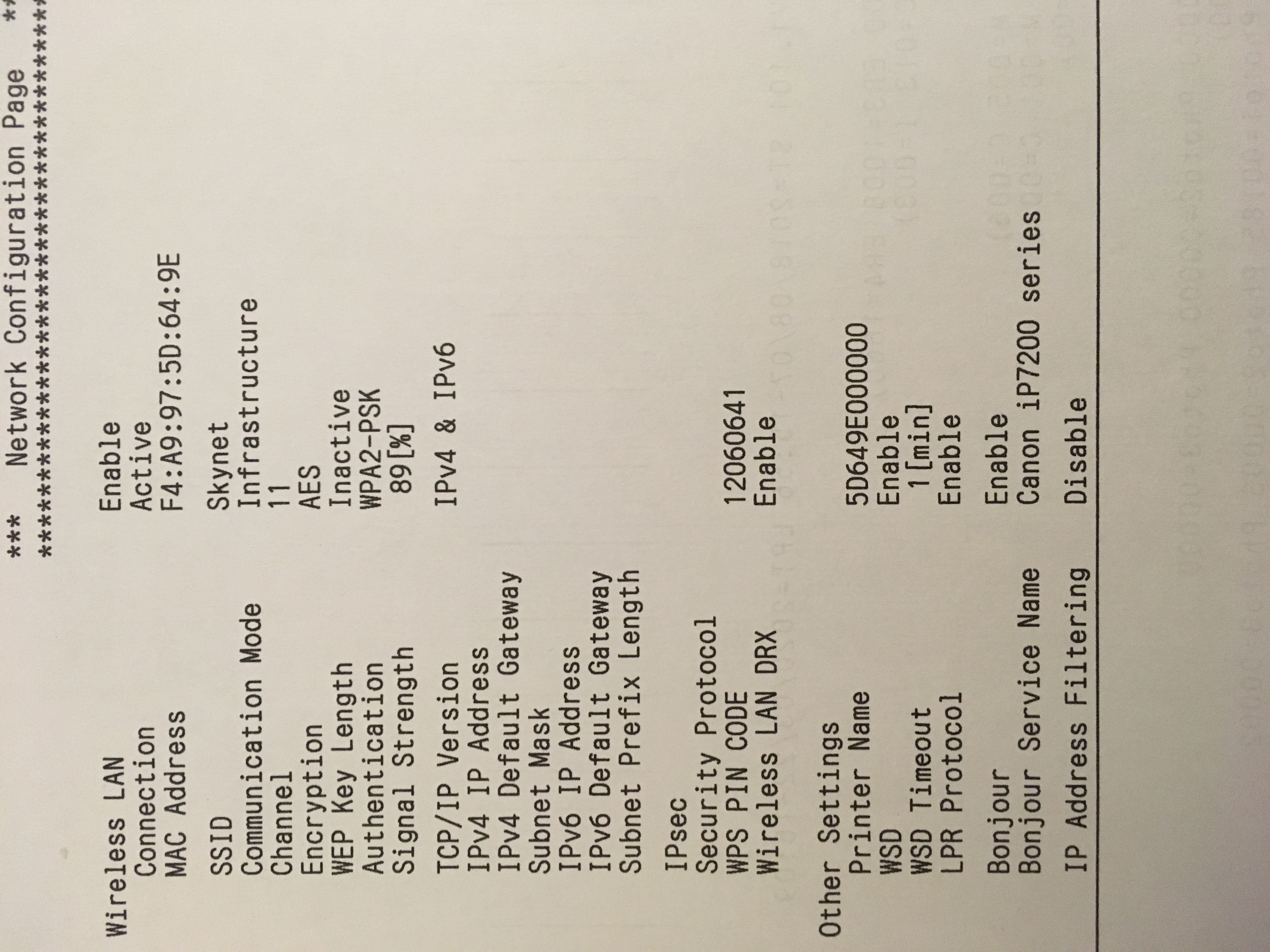

Очень странно стал работать wifi. Подключаю принтер по wifi к роутеру через wps. Принтер подключается, но в сети его не видно. Пробывал:
- разные роутеры - не помогает, даже в списке подключений нет принтера
- распечатал сетевые настройки принтера, заметил, что не выделяются ip адрес, gateway и маска подсети.
- через программу установки драйверов добавляю принтер через wifi. После выбора wifi точки доступа, установщик показывает диалог в котором написано, что не удается получить динамический ip адрес и можно указать свои настройки. Указываю свой ip адресс, маску и gateway - не помогает, снова выкидывает этот же диалог

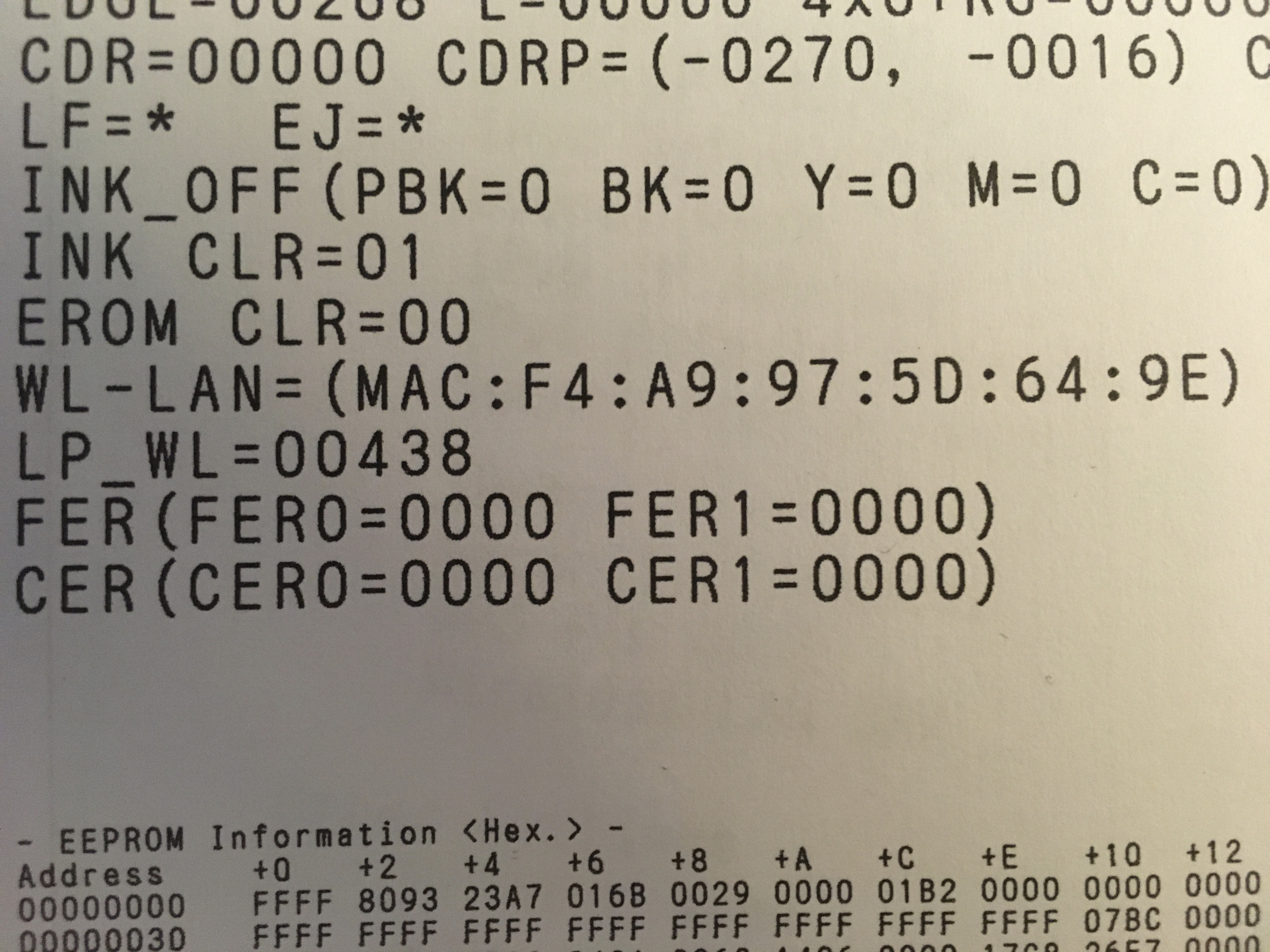

- запускал принтер в сервисном режиме, смотрел EEPROM - в списке опций нашел WL-LAN=(MAC:F4:A9:97:5D:64:9E) и LP_WL=00438.
Есть подозрение, что когда соединял принтер с сеткой, отключили электричество, после этого появилась данная проблема.
