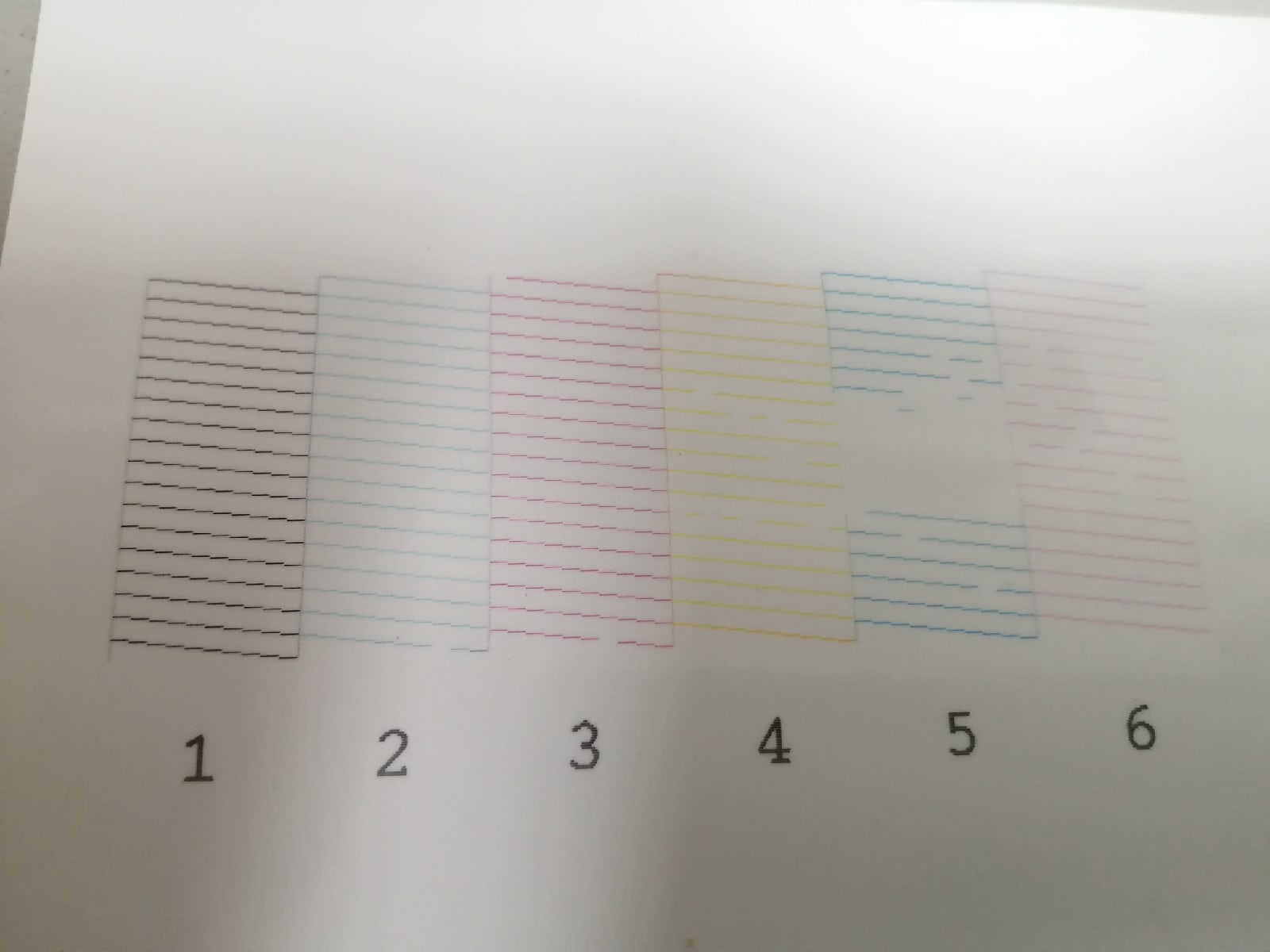

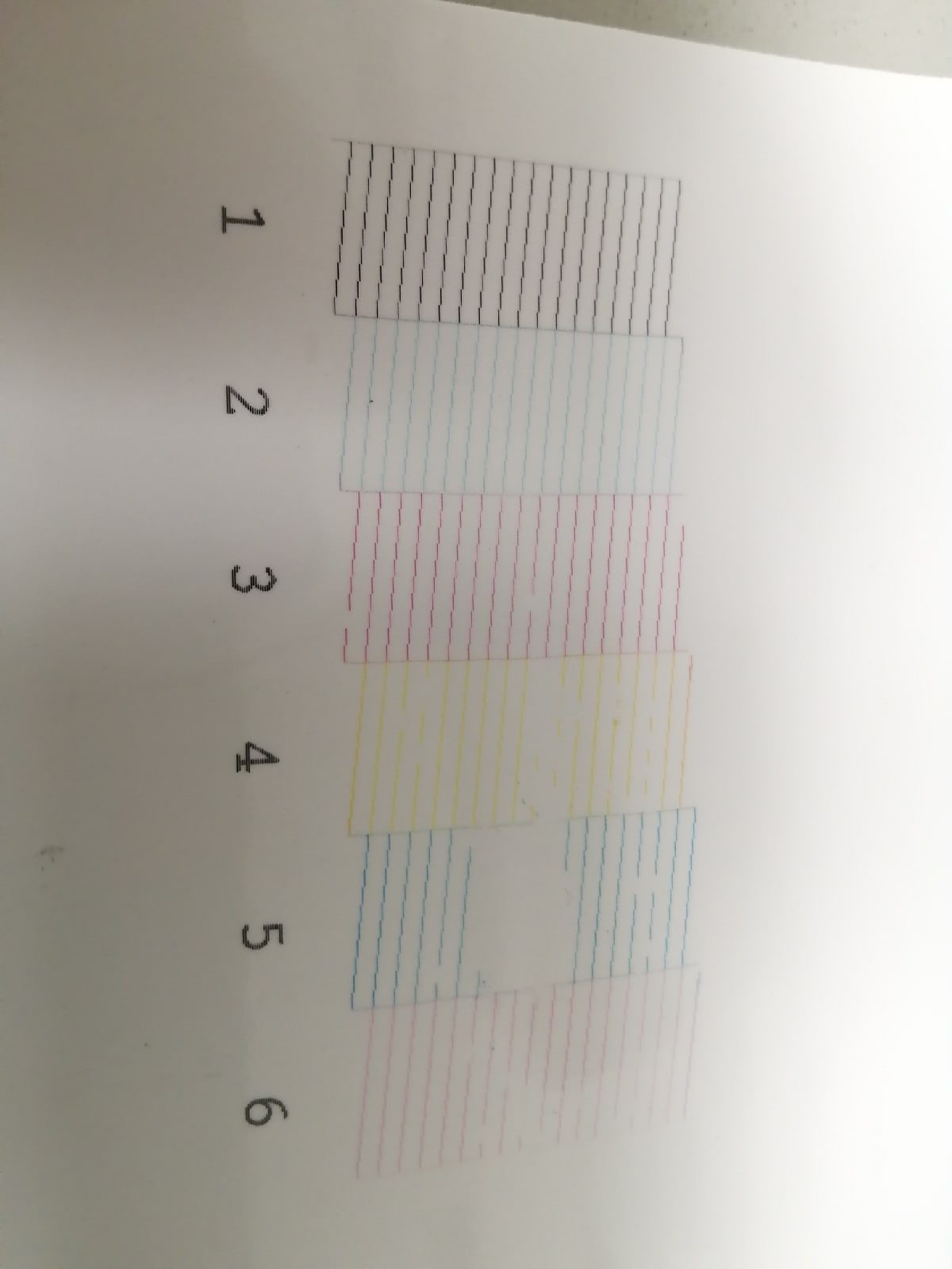

Всем привет!
У меня следующая проблема. Есть принтер фуджи фотолаб. Пользуюсь им примерно 3-4 года. Примерно год назад забились дюзы. Програмная очистка не помогала. Пытался даже своими силами заправить прочищающую жидкость в картридж и с помощью нее прочистить,но тоже не помогло. Нашел в своем городе сервис центр который указан на сайте fuji и обратился туда,но мне не смогли помочь. Только сказали, что скорее всего дело в печатной головке и ее нужно менять,но при этом возможность прочистки тоже не исключили,хотя сами отказались ей заниматься. После этого стал пытаться обзванивать все сервисные центры с сайта фуджи с разных городов,так как в моем городе таких не оказалось, но все без толку. Услышав то, что в нашем сервисном центре мне отказали и не смогли устранить проблему, остальные сервисы тоже давали заднюю. Сам я очень боюсь в него лезть.Страшно что то повредить. Скажите,кто-нибудь сталкивался с подобной проблемой в данной модели принтера? Есть ли сервисы способные исправить или есть способы прочистки более действенные? Ниже прикладываю фото результатов програмной прочистки принтера.
|    Сообщение #2 Отправлено 30 марта 2020 - 22:23   fujifilm
Добрый день.
Скорее всего надо менять печатающую головку, цена 300$, замена или самостоятельная или обратиться в компанию Фуджифильм, vladimir.afonin@fujifilm.com главный инженер.
Сейчас политика по ремонту немного другая, заключаем прямые договора с мастерами по ремонту, так как компании с которым был заключен договор занимаются ремонтом любой техники, и к сожалению очень часто отказываться от ремонта.
Прочистка производится или из штатного сервисного меню или из сервисной программы, если несколько прочисток не помогают то замена головки, но проверьте нет ли подтека краски внутри загрузочной секции, и не течет ли сам картридж с краской.
