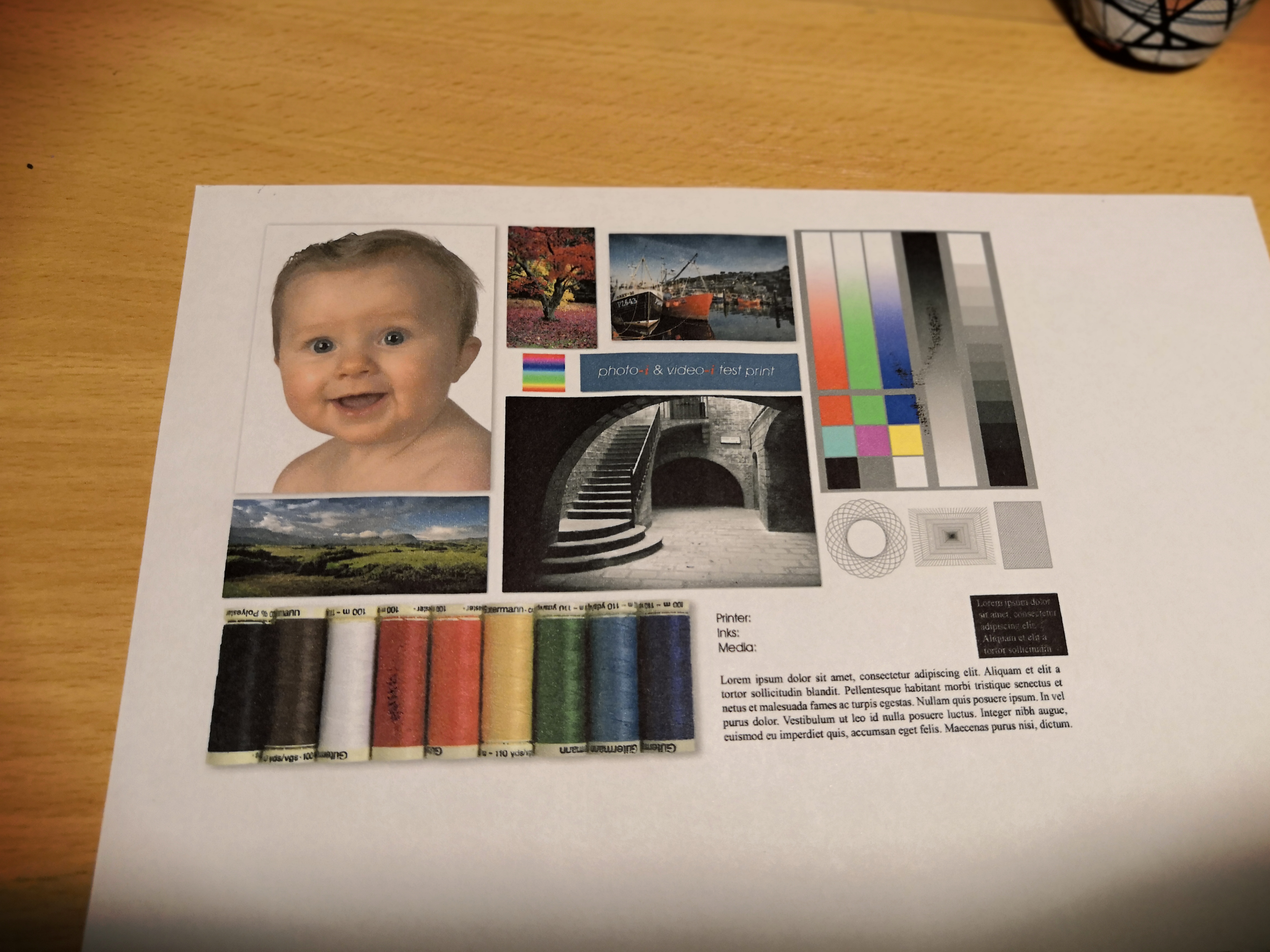

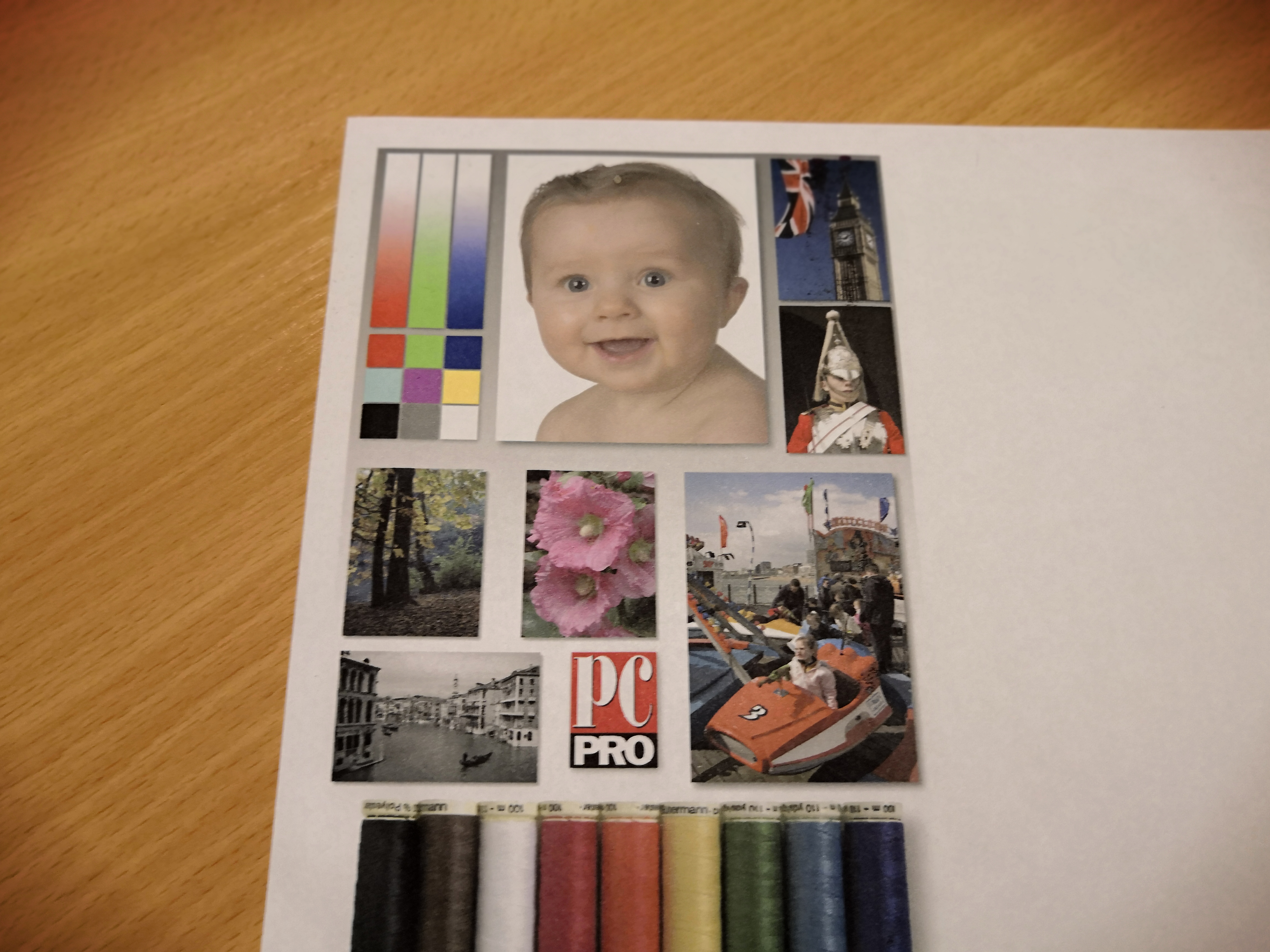

Дело в следующем... Аппарат Epson PX660. При печати тестового изображения 10х15 на листе простой бумаги А4 в наилучшем разрешении (в других не пробовал) на фото в одном и том же месте - черные кляксы, или мазня, или россыпь точек - не знаю уж как правильно обозвать. Изображение размещаю в левом верхнем углу листа. Скрины проблемы -
"Снимок_1" и "Снимок_2".

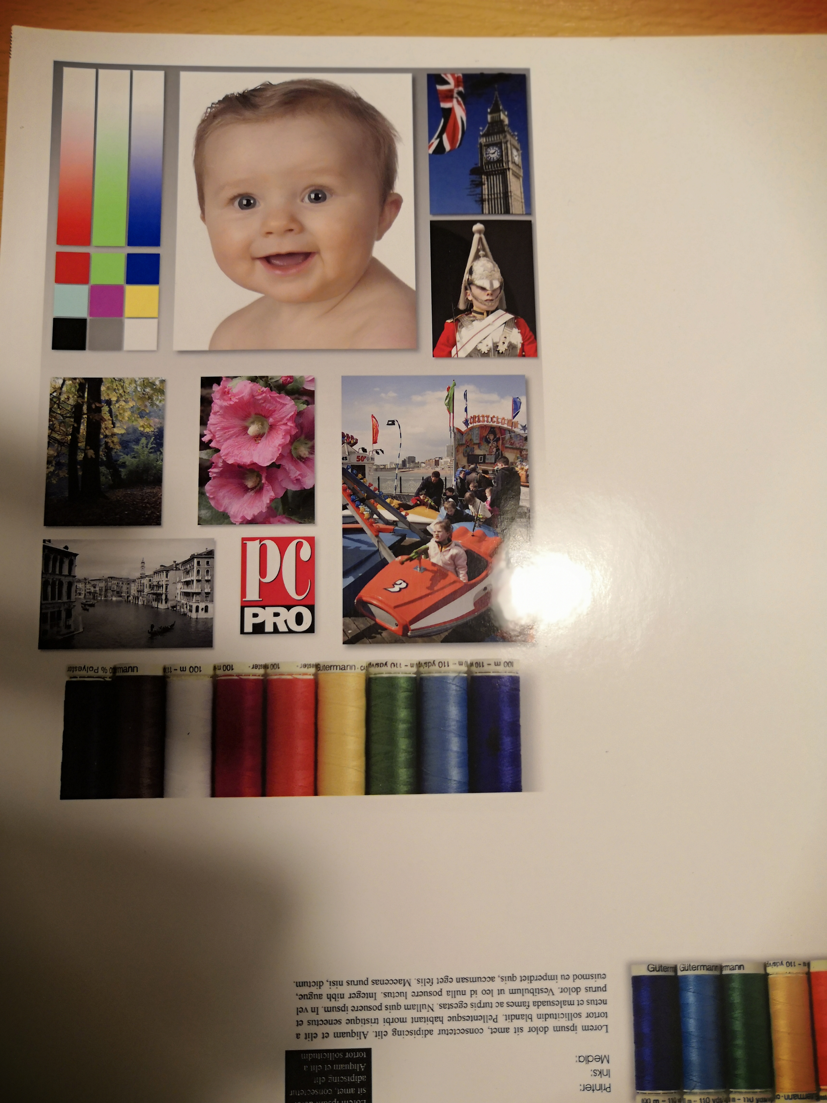

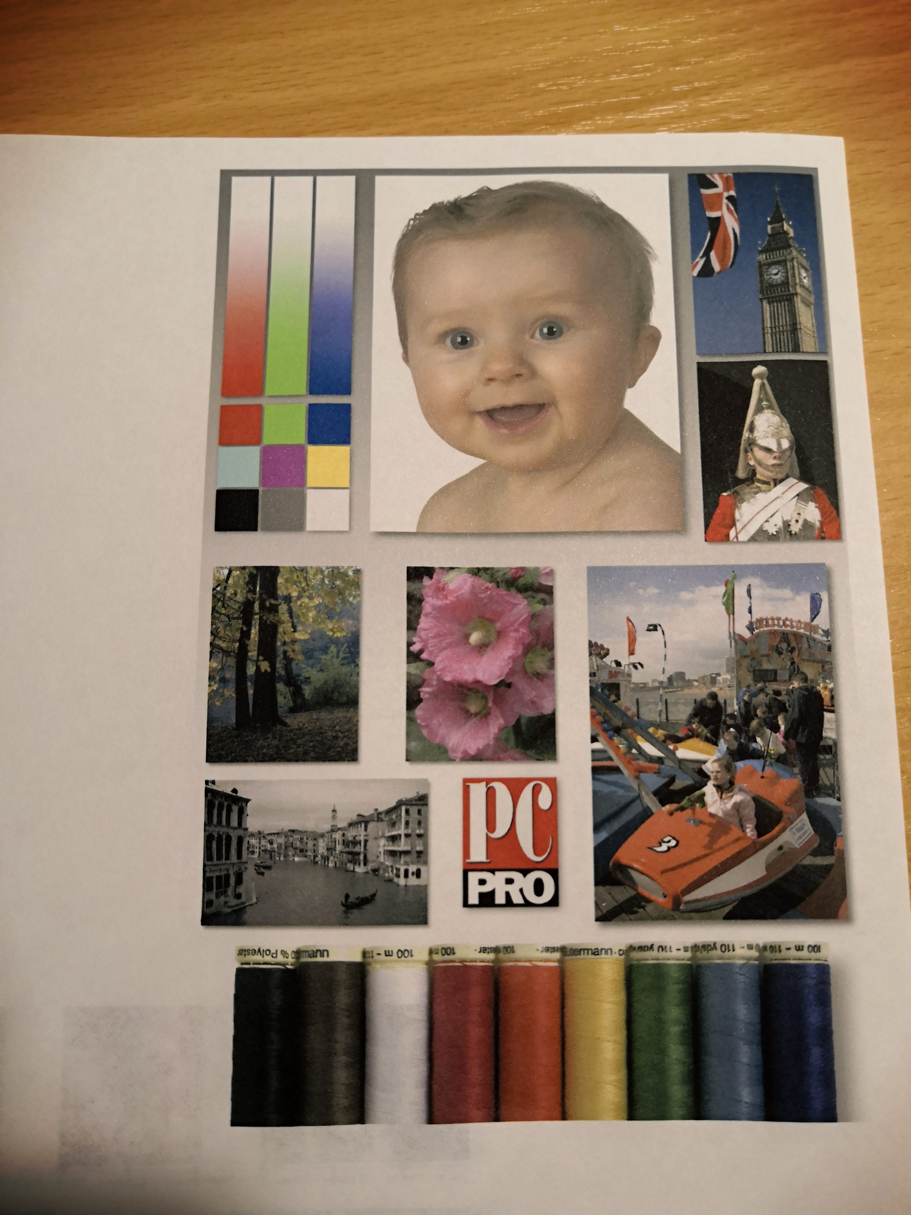

Самое интересное: при размещении изображений в правом углу листа, похожей проблемы, вроде бы, не наблюдается. "Снимок_3" и "Снимок_4".

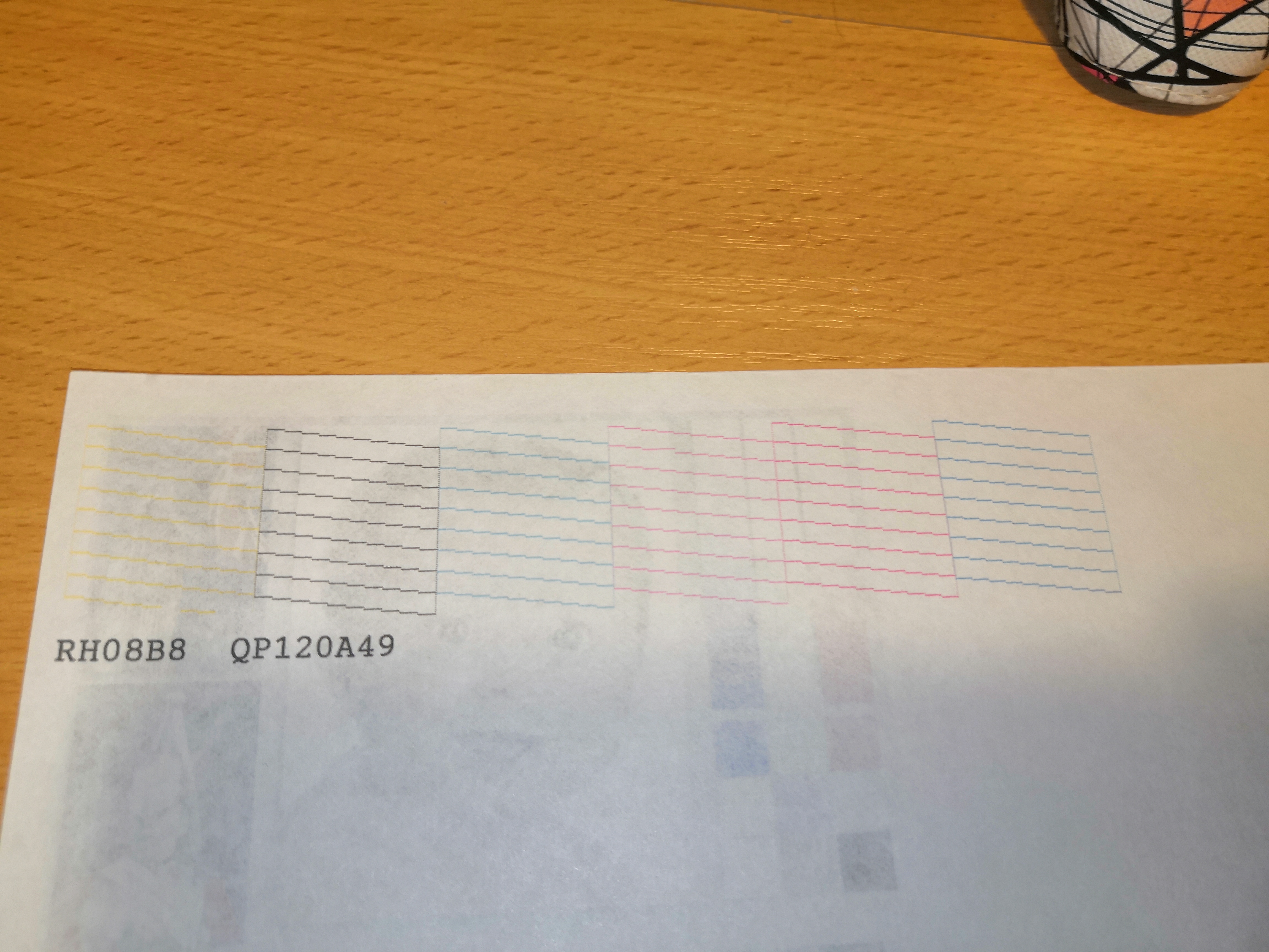

Тест дюз - норм...
для простой бумаги это слишком много чернил при наилучшем разрешении
бумага промокает, деформируется и смазывается
попробуйте при других настройках и увидите

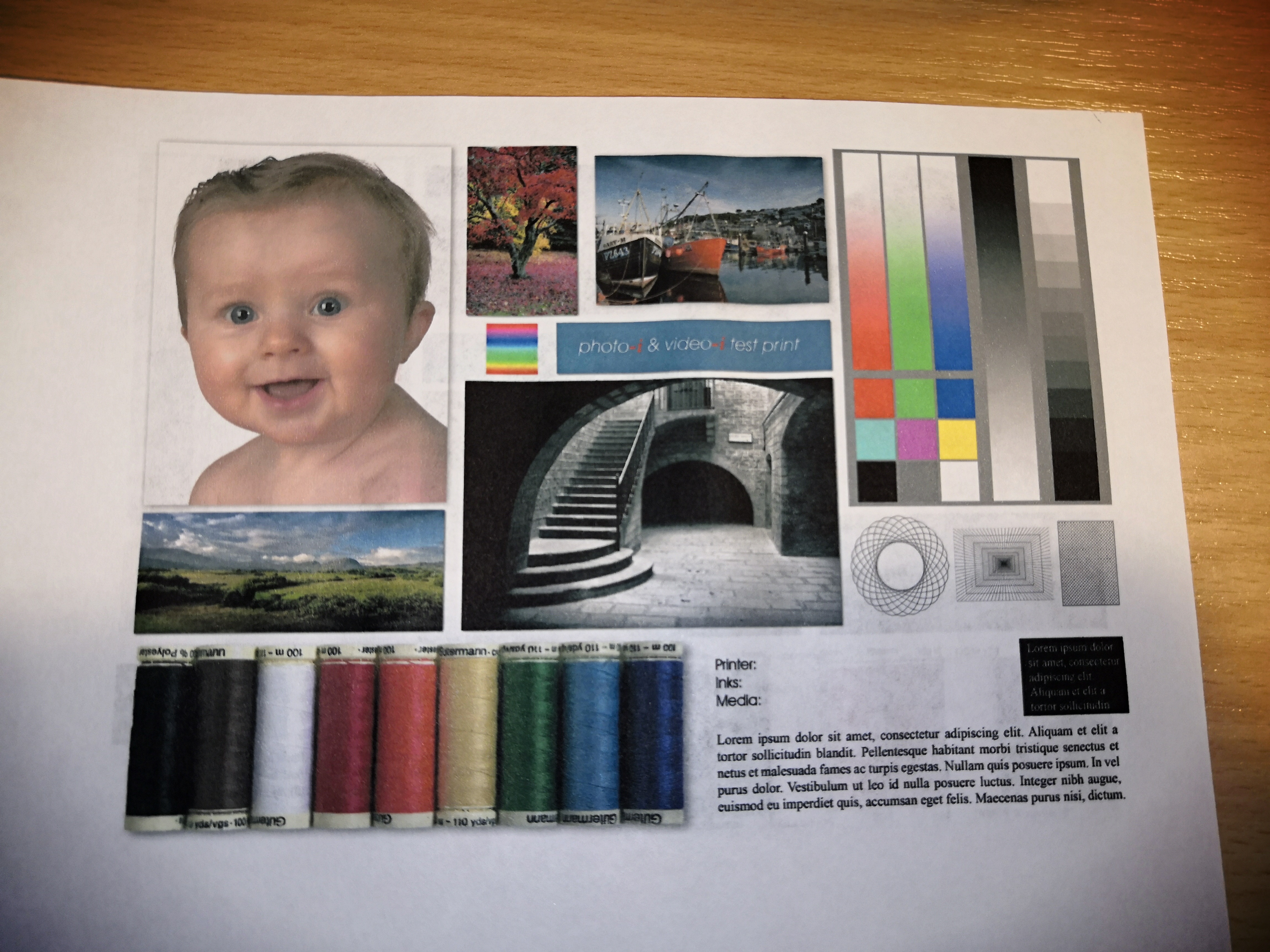

| Сообщение #4 Отправлено 16 марта 2020 - 17:54
Слушайте, ну похоже вы правы...
Выставил простые настройки для простой бумаги - брызг этих, как не бывало. Только в верхней части - полоснул пару раз!
Вернул настройки обратно, не полосит - раз, брызг намного меньше - два.
По-прежнему интересно - почему в одном и том же месте???
| Сообщение #5 Отправлено 17 марта 2020 - 07:56
Где больше полив чернил, там бумага выгибается, в том же месте происходит шарканье головой о бумагу.
| Сообщение #6 Отправлено 17 марта 2020 - 16:14
Большое спасибо всем отозвавшимся!
Т.е., резюмируя - все дело в моих неверно выставленных настройках?
