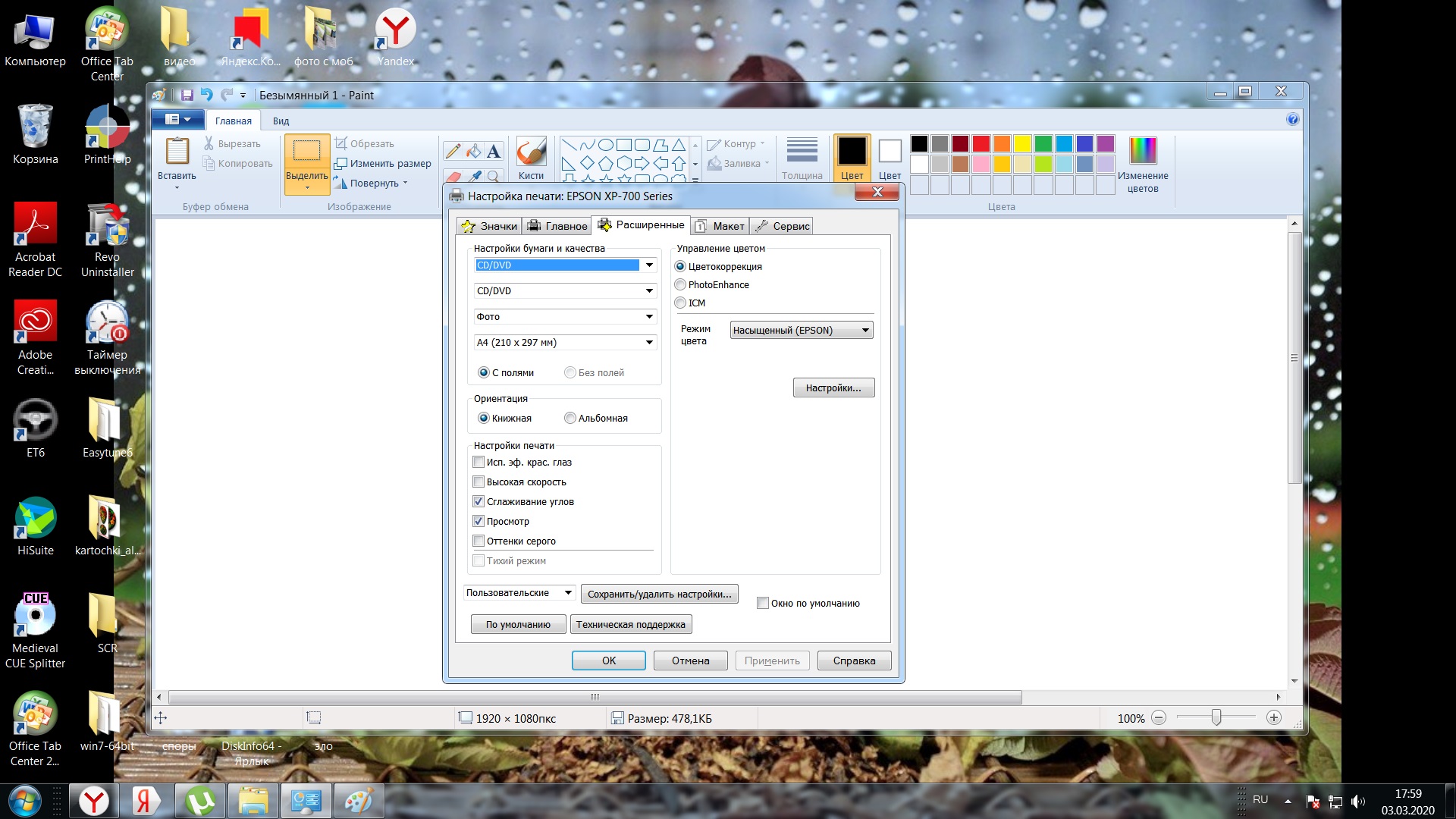

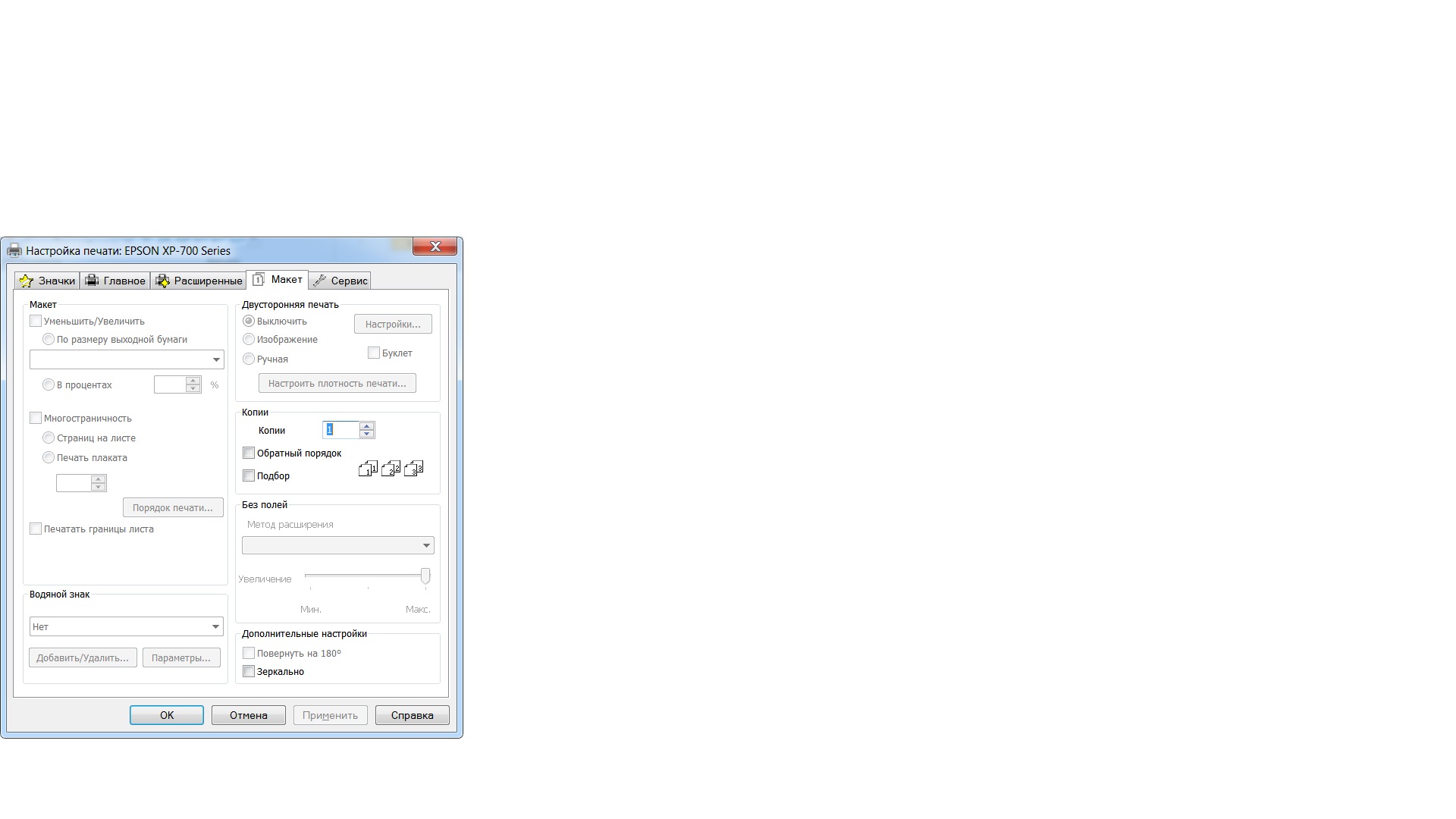

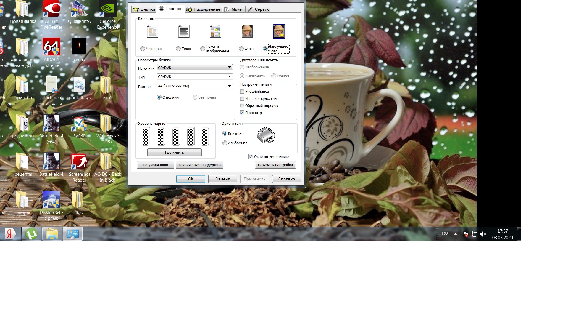

Добрый день, здоровья Вам! Много раз Вы выручали меня советами, Благодарю. Сейчас столкнулся с такой проблемой: решил печатать на болванках, есть такая функция в этом принтере, а чёрный цвет не идёт. Вывожу напечатать макет - всё в порядке, на листе А4 печатает все цвета. Как только печатаю на болванку -чёрный не идёт. Серый идёт, а чёрный нет. Конечно можно серым пожирнее и несколько раз, но только текст. Картинка идёт без чёрного. Вот в чём может быть проблема!? Пробовал разные варианты в настройках, не идёт. Может попробовать обновить !? Я по Вашей рекомендации отключил обновление, т.к. у меня стоят ПЗК. Может вставить родные картриджи ( остались с небольшим кол.чернил), обновить, а потом вернуть всё назад.? отключить потом обновление.

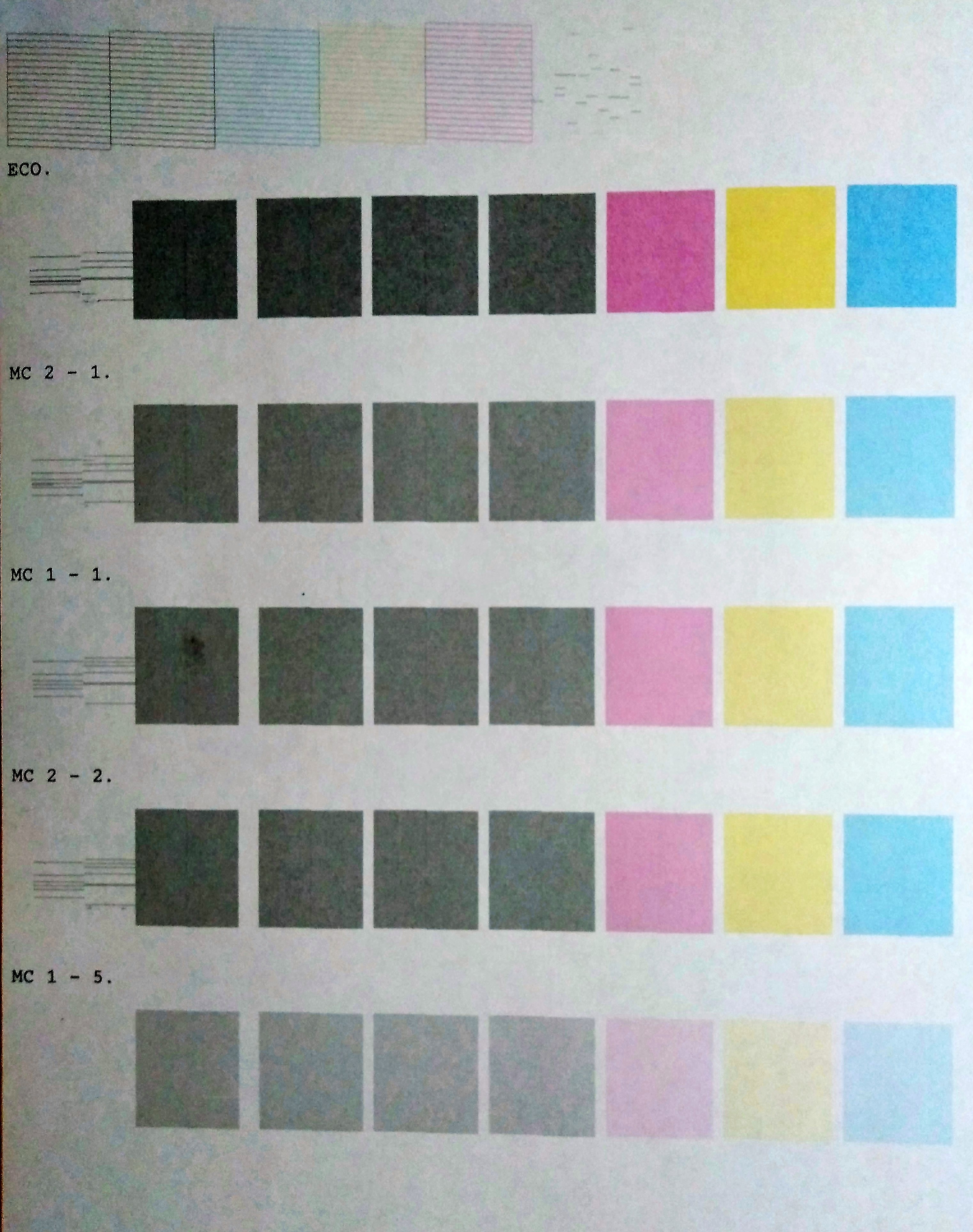

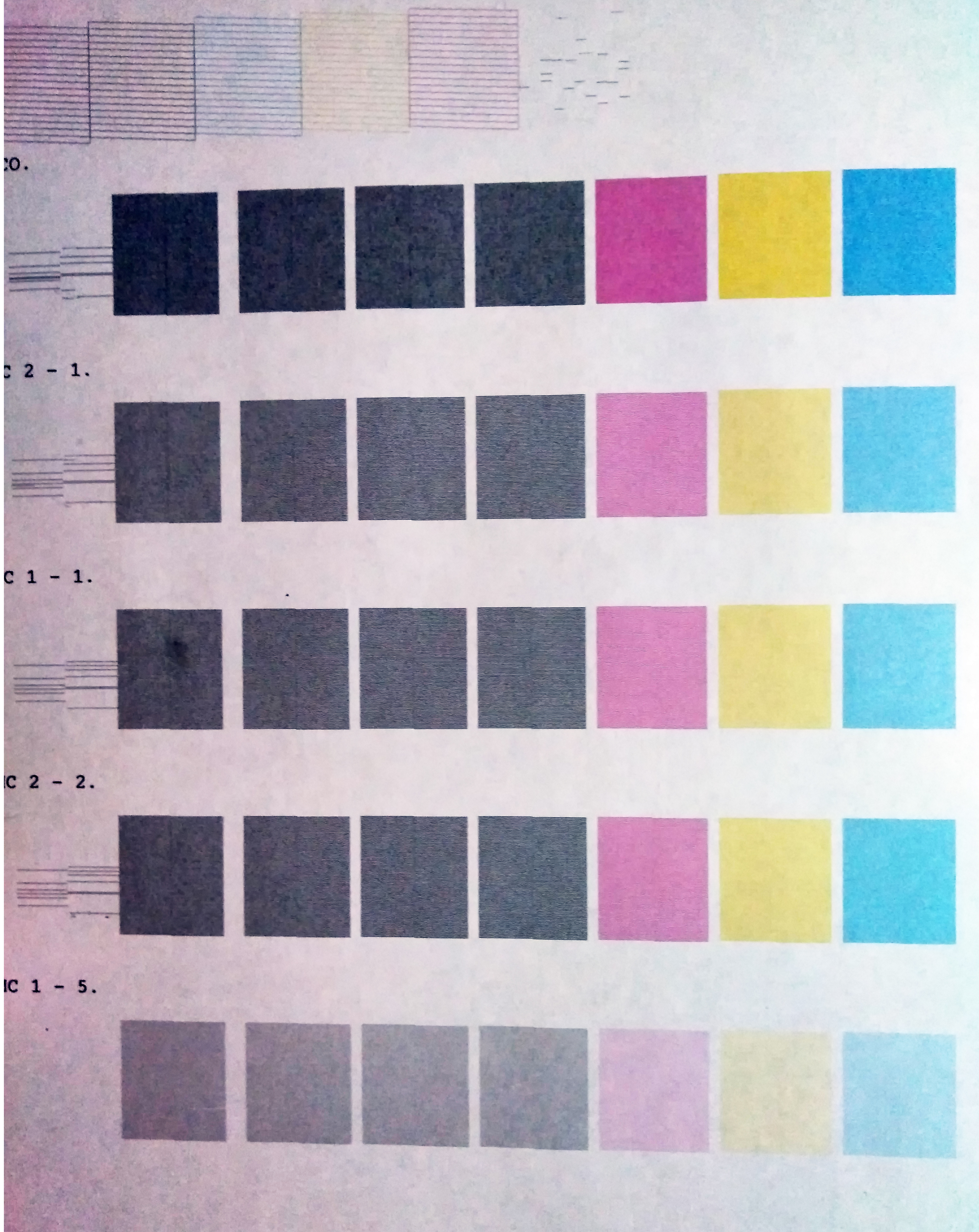

Извиняюсь, не понял, подумал нужно настройки печати. Я выше выложил. А вот тест печати, из принтхелпа. Качество с мобильного, но возможно поймёте. Я не совсем разобрался, что здесь не так.
С уважением, Сергей.
| Сообщение #9 Отправлено 04 марта 2020 - 19:14
А чего там понимать? Нету шестого фрагмента в лестничном тесте. СНПЧ? Или ПЗК? Оригиналы или бодяга?
