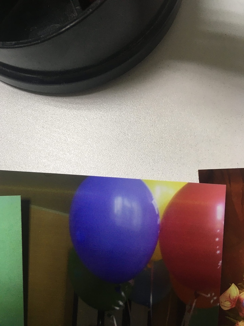

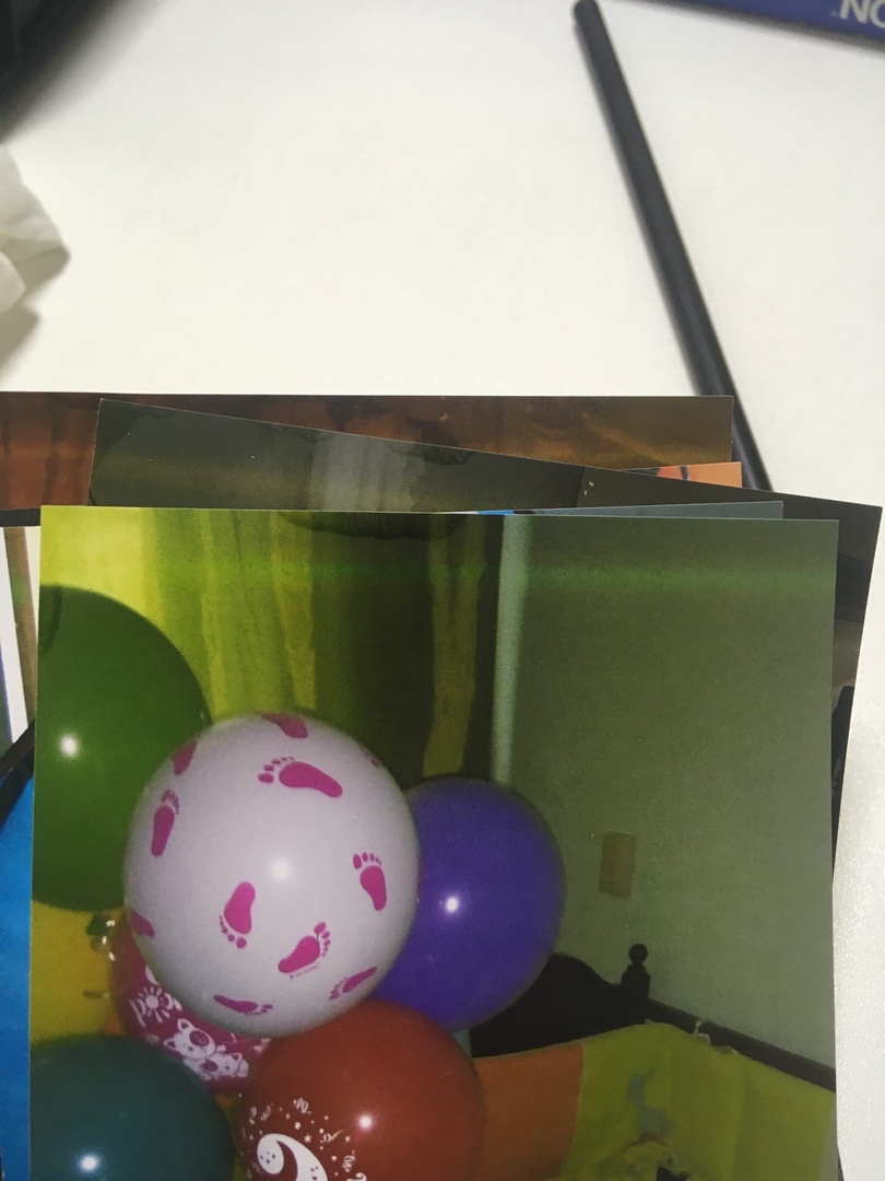

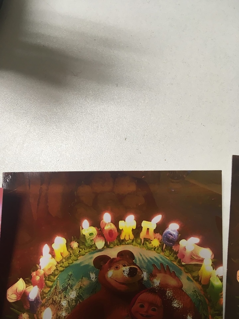

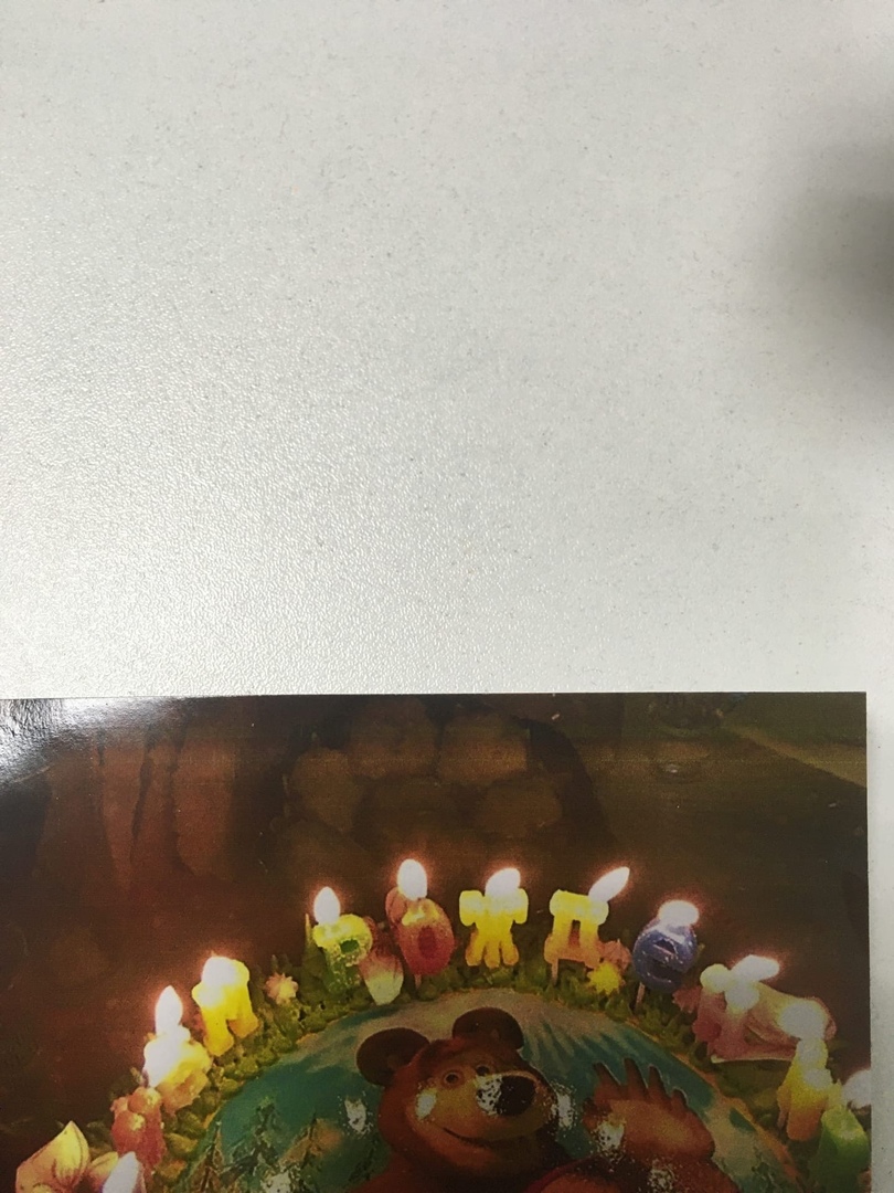

Принтер полосит из коробки (новый) с оригинальными чернилами,
прочистка дюз не помогает, а с недавнего времени появилась
желтая или зеленая полоска вверху каждого снимка.
Подскажите возможное решение проблемы.
Решено
L805 - желтая полоса в верху каждого отпечатка 10\15
практически на каждом фото! принтер новый !

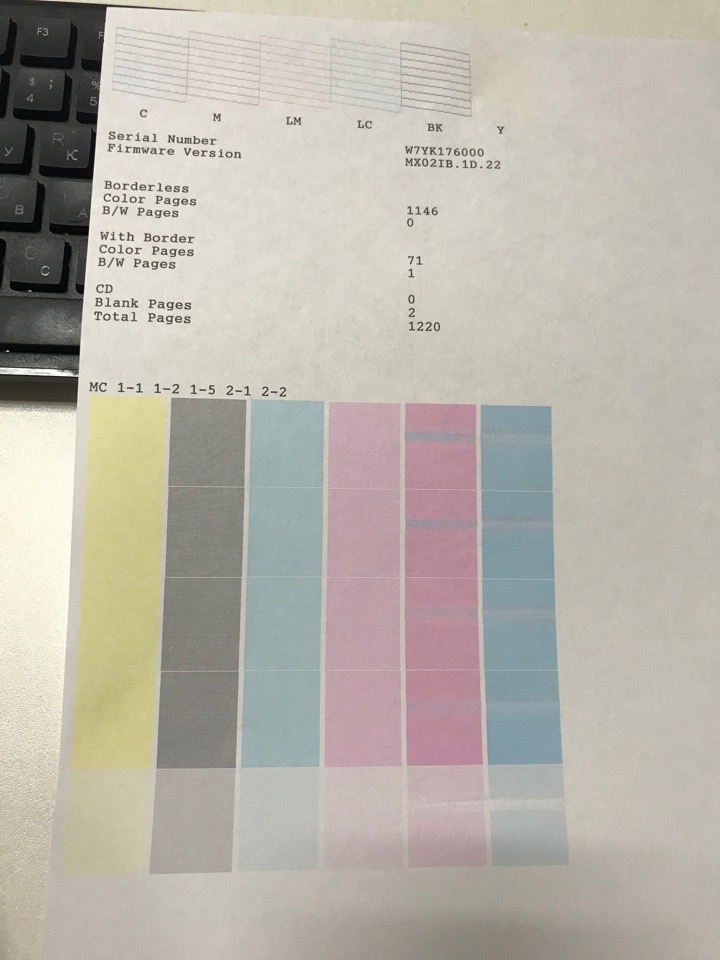

Тест дюз посмотреть бы .Только полный через PrintHelp
| Сообщение #4 Отправлено 02 марта 2020 - 15:27
Dimonmuk, а цветные столбики Вам ничего не говорят? Если видя это безобразие Вы называете тест дюз идеальным, тогда и полоска на фотографии не должна смущать.
Верните данный аппарат продавцу. Этот случай гарантийный.
| Сообщение #5 Отправлено 02 марта 2020 - 17:14
Привет. На тест таблице уже видно пошла разгерметизация головки. Срочно нести принтер продавцу. Иначе потом проблем будет много. Пока на гарантии.
| Сообщение #6 Отправлено 03 марта 2020 - 20:36
Так и сделал!!! Спасибо за совет! Я новичок в этом деле))))
Проблема с головкой - подмес розового и синего цветов. Замена ПГ. Ремонт будет выполнен с ее приходом.
