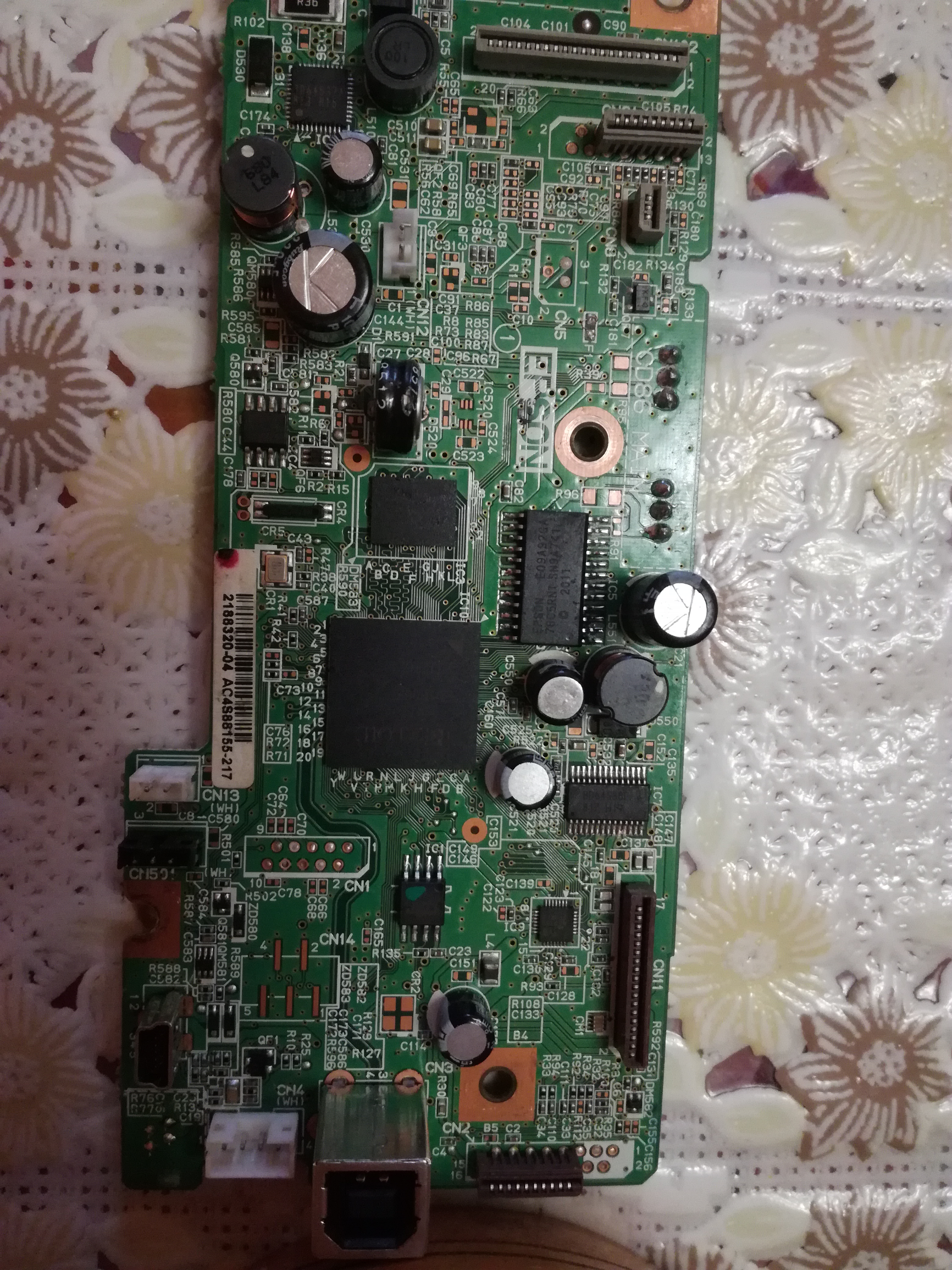

Здравствуйте! Расскажу про свою беду. Не смог программно прочистить дюзы на L3070, решил промыть. Неделю сохла голова на батарее, но, как обычно бывает у бестолковых, сжег и транзисторы и шифратор. Стал менять шифратор на китайский, половину дорожек оторвал. Короче, заказал на Али и мать и голову. Все работает, но мать-то ET-2550! Есть нюансы. Хоть и прописал голову, цветовой профиль пытался подобрать, не получается что-то- не хватает желтого цвета, да и печати без полей пока не добился. Имеются 3 вопроса:
1. В самом начале форума есть тема, как проверить E09A7218A(шифратор) со схемкой. Извините за наглость, нет ли схемки на E09A92GA? Суть проверки аналогичная?
2. Что значит инициализировать NVRAM? Где она находится?
3. Есть ли возможность плату ET-2550 перешивкой, перепайкой 2 имеющихся флеш с L3070 превратить в L3070. Всё там вроде одинаково, кроме процессоров(как я понимаю)- разные обозначения( надо будет, разберу и назову...).
Профессионально ремонтом не занимаюсь, принтер личный. С паяльником, феном знаком, кастрюли не запаивал...
ET-2550 переделать в L3070?

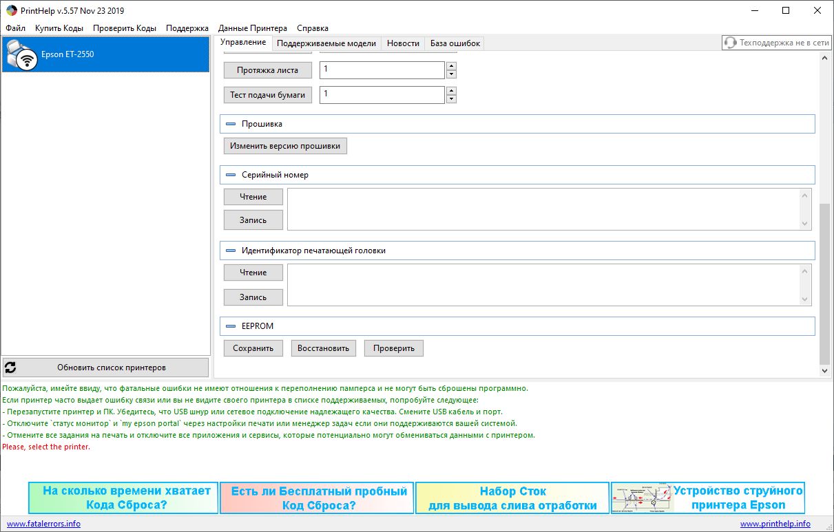

Попробуй в PrintHelp инициализировать.( Самая нижняя строка ).
| Сообщение #3 Отправлено 26 февраля 2020 - 19:32
Нет там такого! Есть- Сохранить, Восстановить, Проверить!
| Сообщение #4 Отправлено 26 февраля 2020 - 21:58
Нажать.Файл.Настройки.Разрешить дополнительные операции для принтеров .
| Сообщение #6 Отправлено 27 февраля 2020 - 08:31
Или, инициализировать и есть- восстановить из сохраненного дампа? Прошу тогда пардона, туплю!
| Сообщение #7 Отправлено 27 февраля 2020 - 10:36
Первичная инициализация для этой модели в PH не поддерживается, вам нужно найти EEPROM для вашей модели и залить ее на принтер, естественно после этого все настройки будут сброшены и принтер надо будет настраивать с нуля.

alimov_ia, Попробуйте так. Берете свою старую плату, выпаиваете или откусываете сгоревшие транзисторы и так называемый шифратор, плата должна запуститься и без установки в принтер. Из РН делаете сохранение епрома, потом загружаете в новую плату. Должно сработать.
| Сообщение #9 Отправлено 27 февраля 2020 - 12:22
eeprom-то я, конечно, еще раньше сохранил... Не далее, чем вчера, восстановил на et-2550 eeprom от L3070. Сначала ругалась PH, что eeprom от другого принтера, но залилось(узнал потому, что критические ошибки там изменились). Но принтер-то не изменился- et2550... Думаю, теперь надо перепаять или перелить две флешки на матери, чтобы принтер стал L3070. Я на правильном пути? Да, а где все же хранится eeprom?
| Сообщение #10 Отправлено 28 февраля 2020 - 07:07
alimov_ia, верно, нужно перепаять флешки с 3070. Было бы здорово поделиться с нами дампами от 3070

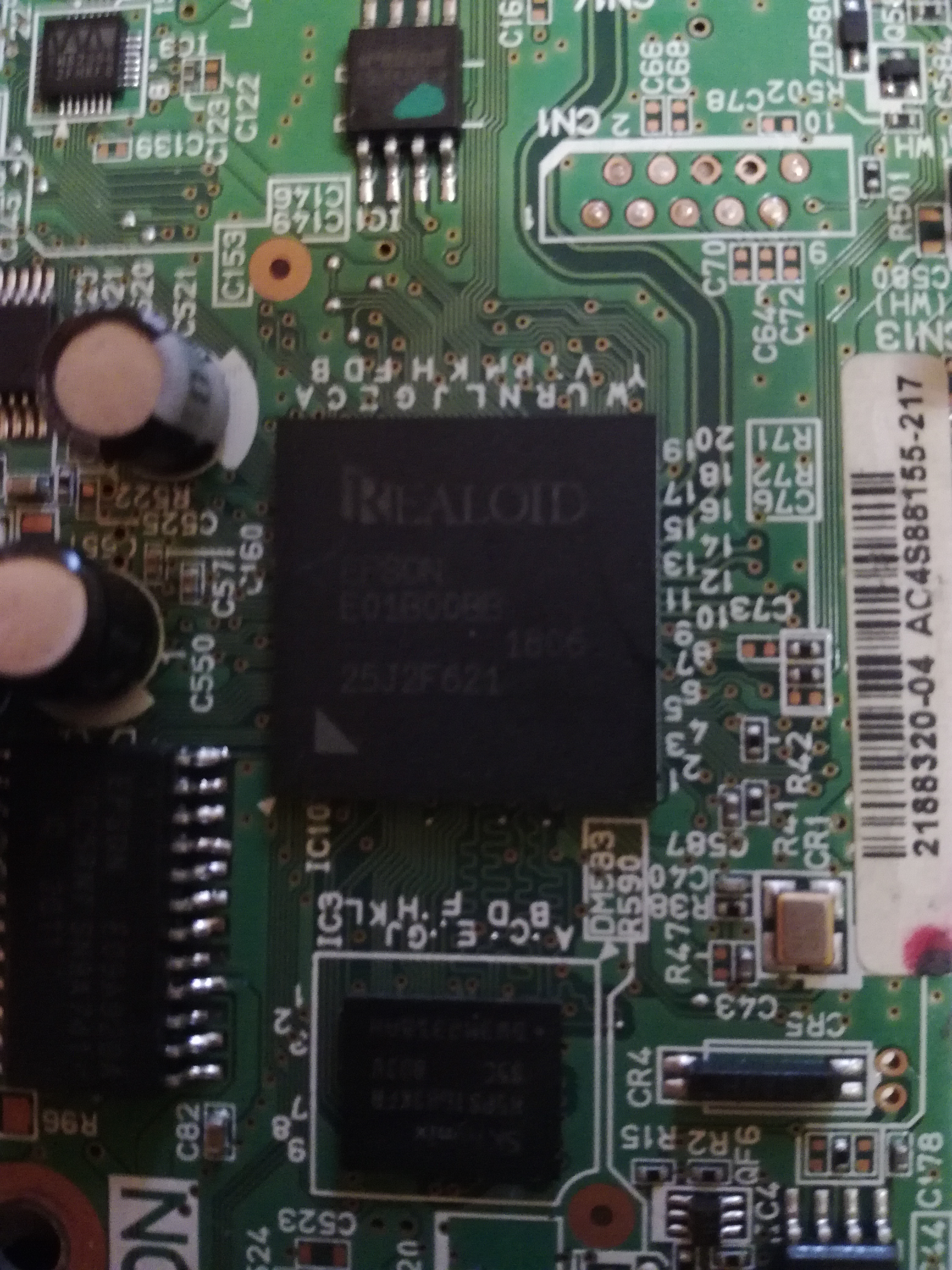

alimov_ia, Тогда остается перепаять епромки если перезаписать не дает. А в какой из них не известно, если только по одной перепаивать и проверять.
Так на плате их максимум две, может и одна, в живую не держал в руках. Уже наверное новые 8-ми ножечные корпуса с обменом по SPI. Фотку бы посмотреть.
| Сообщение #12 Отправлено 28 февраля 2020 - 15:13

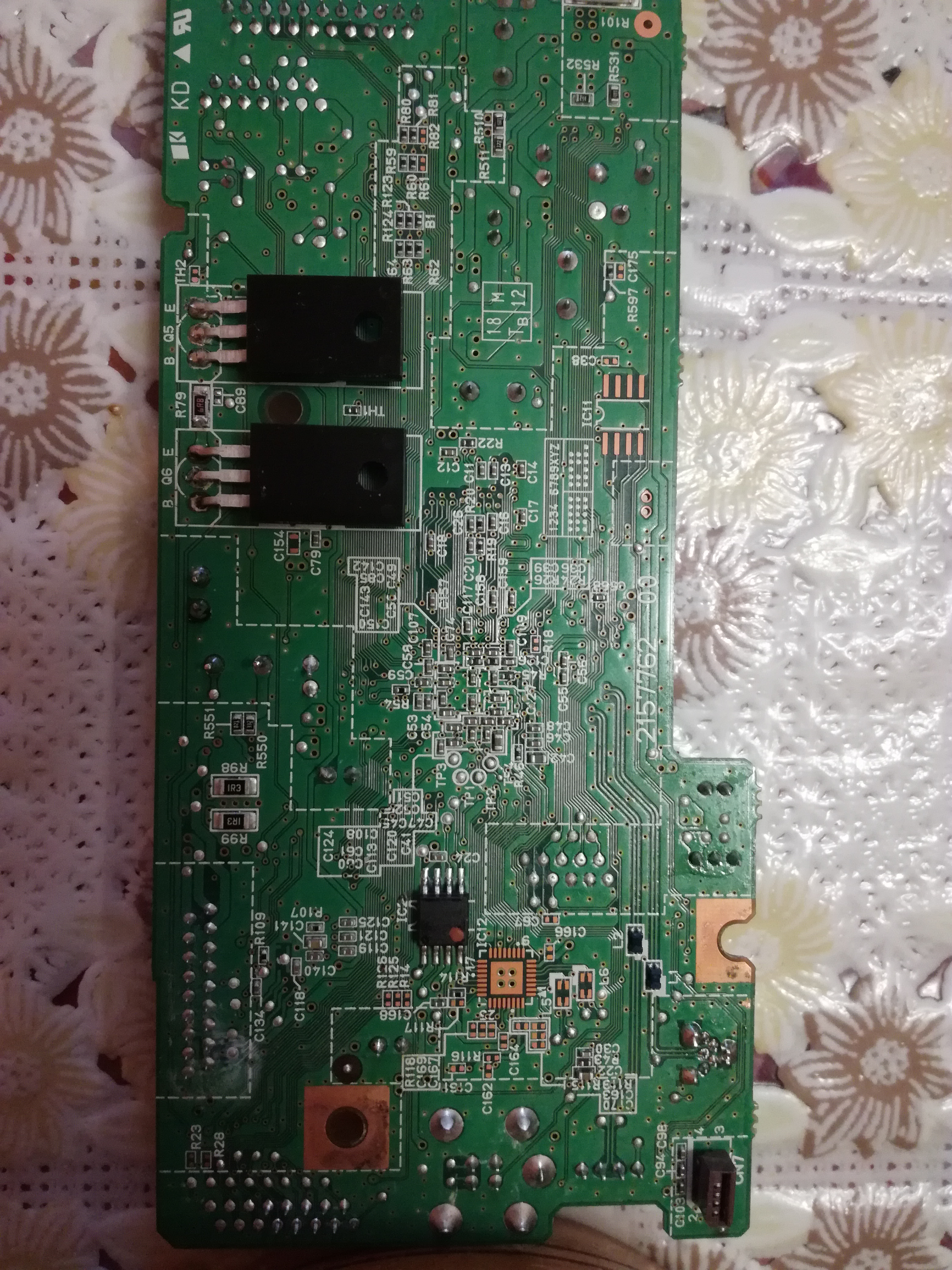

Alex Fox, за выходные, думаю, сделаю... Мне бы eeprom-ку без особого пробега(в смысле, дамп), но уже инициализированную(чтоб чернила не лить). Нету?
Alex_Ekb, Да их две, с обеих сторон платы. Буду переливать обе. Фотку тогда вместе с дампами выложу.
Я- то думал, что в этих двух хранится только прошивка(Firmware), а eeprom еще где-то, может в проце? Нет?
Почему не дает? Программатором зашьем...
