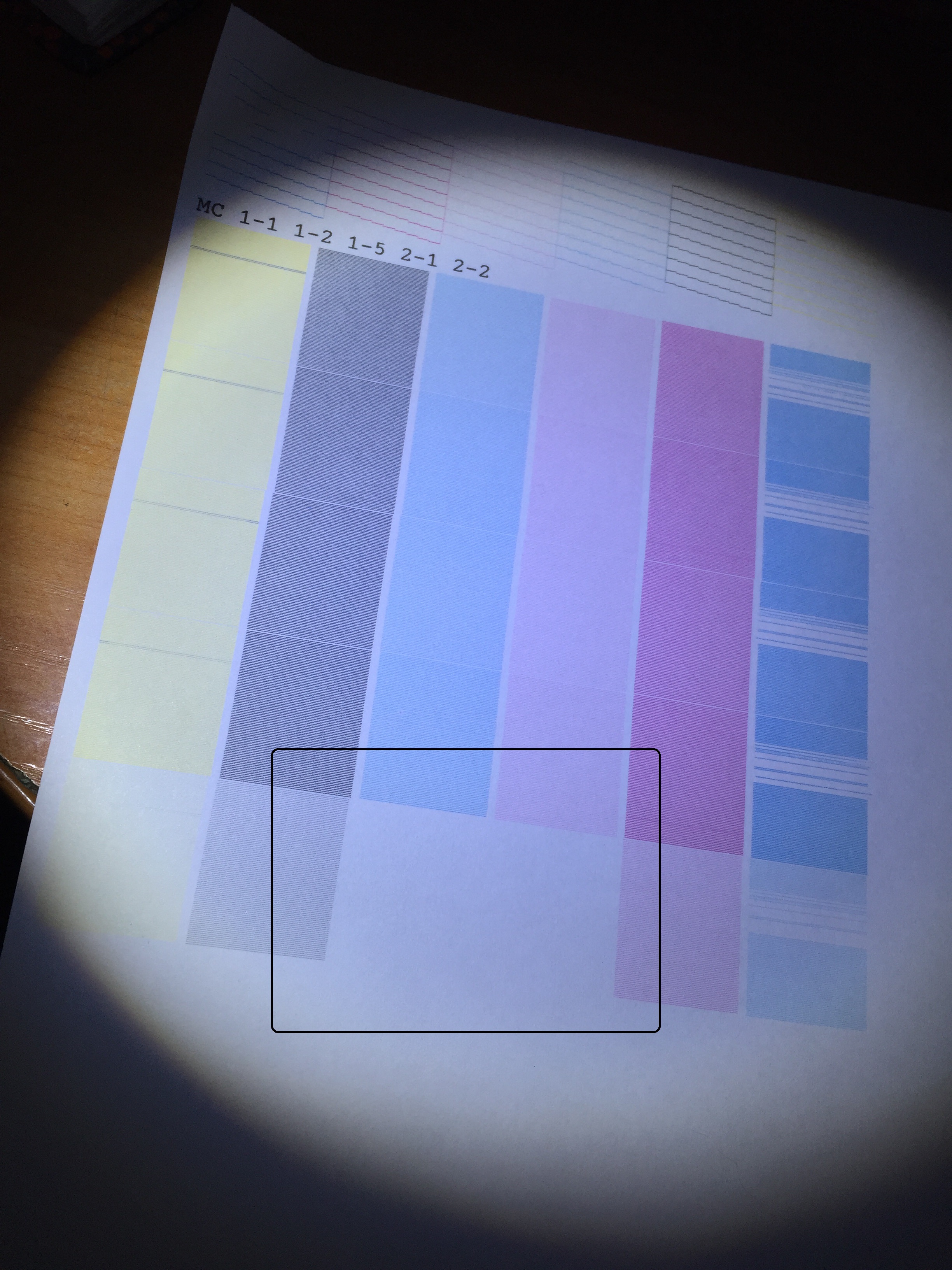

Фотки печатаются без полутонов,день танцов с бубнами выяснилось что при "тесте режимов печати" нет LC и ML в самой маленькой капле.Заменил чернила результат тот же, пробовал принтер подключать к другому компу ,тоже самое.Ни каких соображений нет ,кроме того что пришёл кирдык ПГ. Ваше мнение? Пробег 19345стр. в режиме "наилучшие фото".

Аlексей, что за чернила, как давно заливали? Я. бы начал с промывки ПГ.
| Сообщение #5 Отправлено 24 февраля 2020 - 15:29
Штатный тест у принтеров 270 и 1410. всегда прекрасный. А вот печать мелкой каплей из-под "принтхелпа" (к кпримеру) показывает, что ПГ не справляется. Отсюда плохая печать на СД-болванках. И чернила тут побоку. Надо чаще печатать. И ещё: проблема возникает в зимний (отопительный) период. Решаю проблему прокачкой чернил. Ченилки сегодня (альтернативные) дешёвые.

Сколь печатаю на л800 ни разу не попадались альтернативные чернила,что бы на них можно было печатать фото на суперглянцевой бумаге,у вех полосил LM.Сейчас перешли на чернила Ломонд ,такая же фигня.Печатаем на л800 только на матовой бумаге и на режиме наилучшее фото.

Аlексей- "ПГ промывал чернила инктек"
Чернила га...., на этих чернила со временем у всех начинаются проблемы. Есле уже забита ПГ, то только промывать методом отсоса чернил с ПГ.
