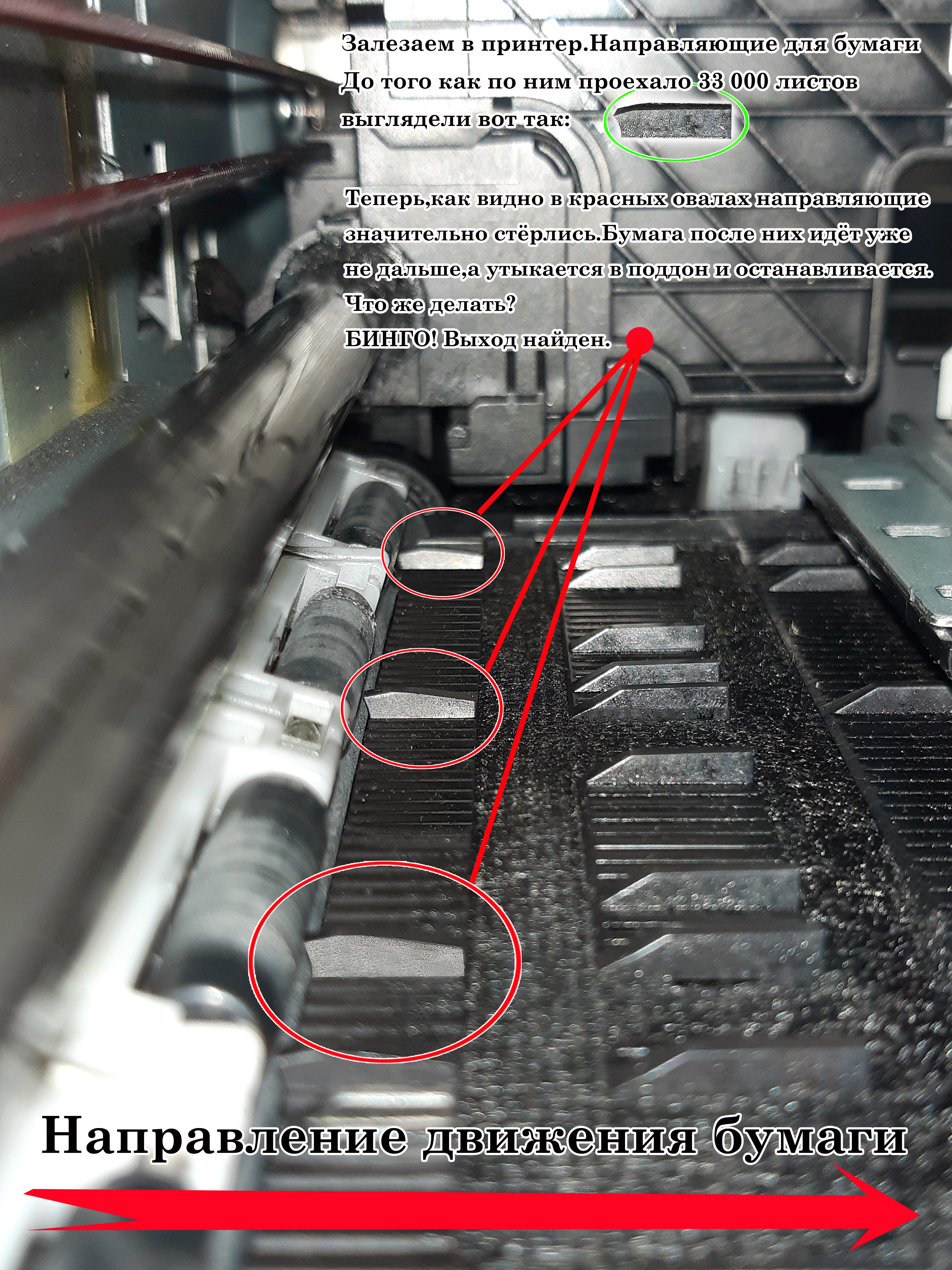

Восстанавливаем стёртые направляющие для бумаги Epson P-50
| Сообщение #1 Отправлено 15 февраля 2020 - 17:37

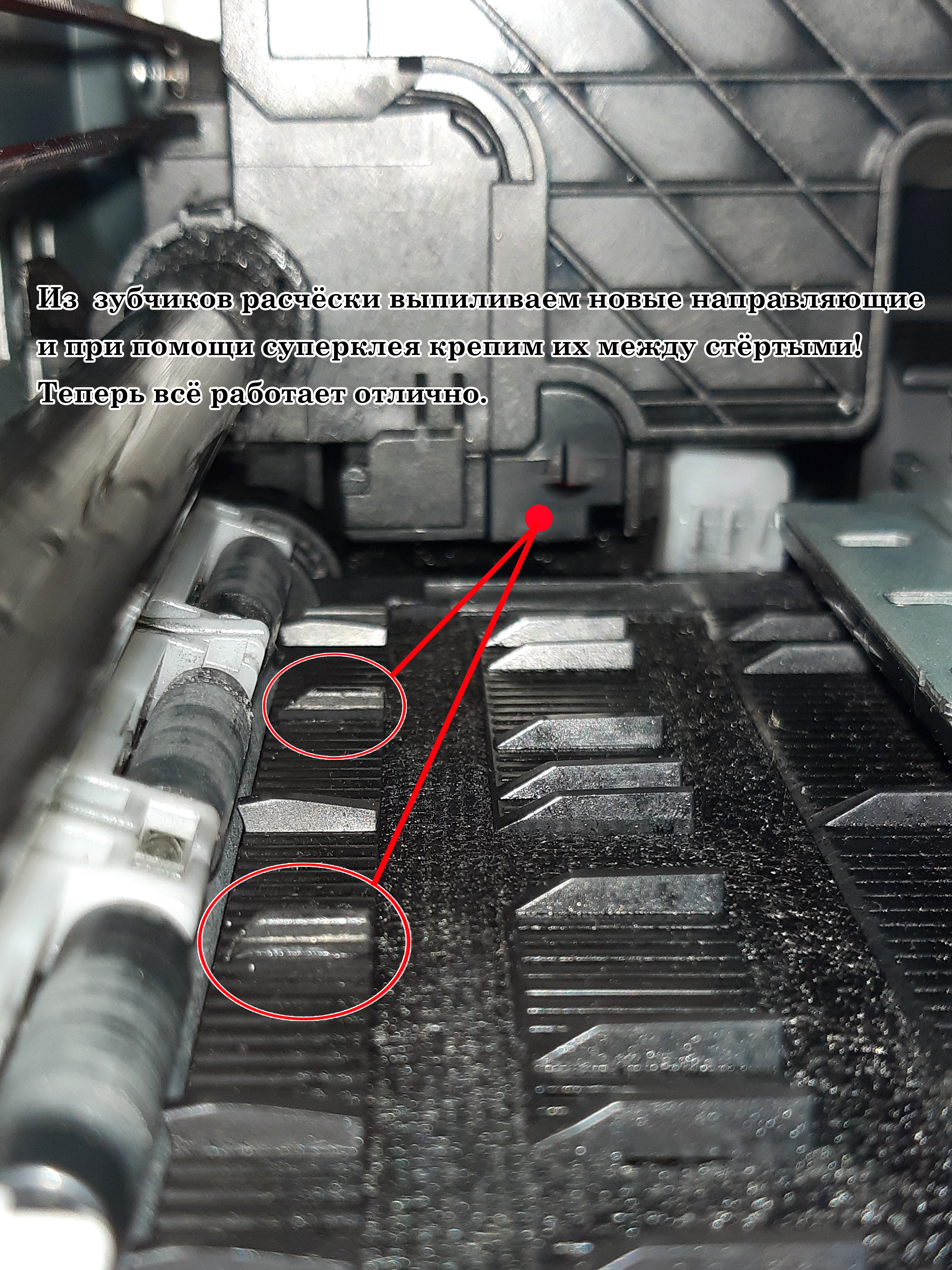

Принтер Epson P50.Печатал только на бумаге 240 гр.После пробега 33 000 листов стёрлись направляющие бумаги.В результате чего лист принтером глотается,но упершись в поддон,останавливается.Предлагаю решение проблемы.Проверено в работе на двух принтерах.Только высоту новых направляющих нужно делать не более 2,5 мм.
