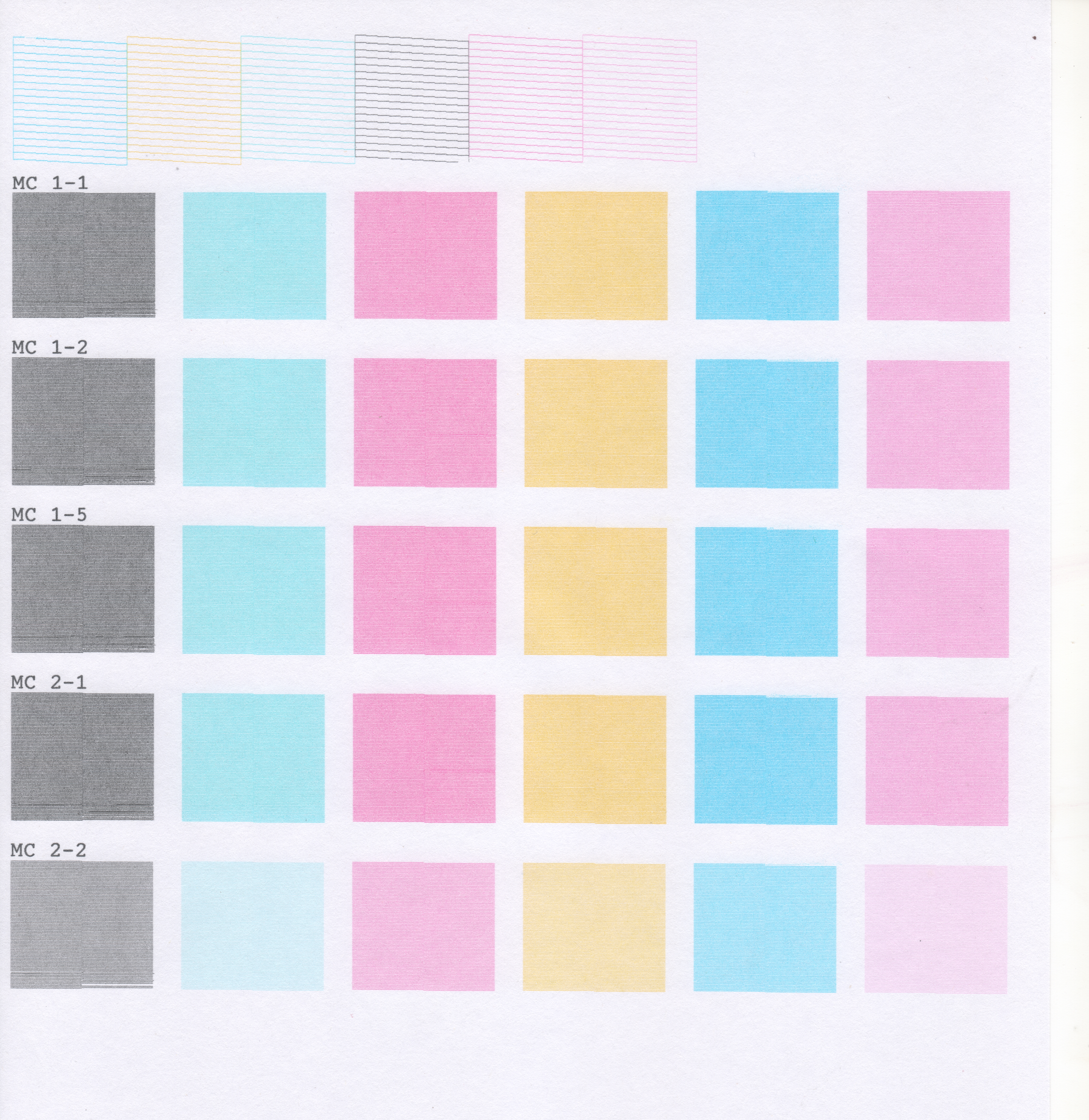

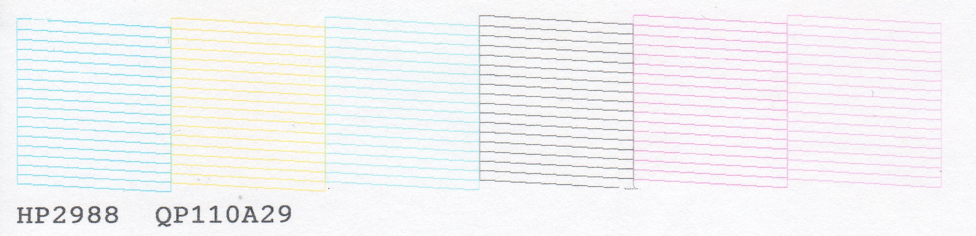

По дешевке достался почти новый принтер. Говорили что работал на оригинала. Стояли оригиналы сейчас поставил ПЗК цвета все на месте (не было несколько дюз у циана но сейчас вроде все на месте только у одной косоструй, думаю пройдёт) а вот с чёрным непонятно принтер построит , делаешь тест трёх дюз нету, один раз все напечатал, делаешь прочистку и нижние дюзы начинают пропадать , не все. Может гуру подскажет причину и метеды лечения? Жалко выкидывать принтер очень нравится

Если до прочистки дюзы были а потом пропадают то это как правило где-то затык с подачей, может даже из-за ПЗК или фильтр в ПГ подзабит. Сначала исключите возможность плохого ПЗК как самое постое.
| Сообщение #3 Отправлено 14 февраля 2020 - 12:52
ПЗК только поставил. Новые. Профлайновские заправленые. Хотел слить чернила залить проверенные ИнкСистем.. Но решил выработать естественным путём. На родных картриджах тоже полосило. На выходных сделаю сканы и выложу как положено, может гуру что посоветуют

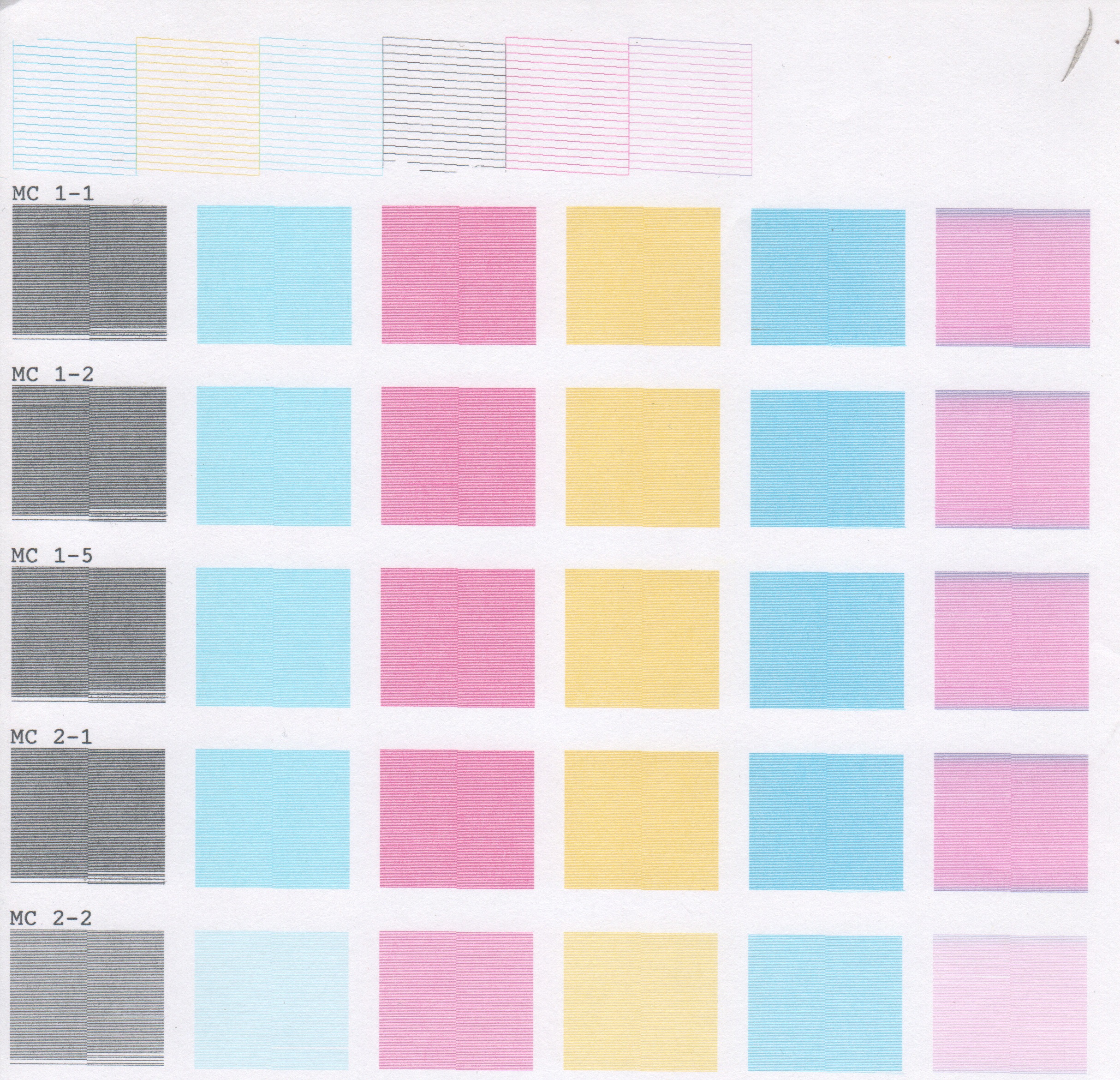

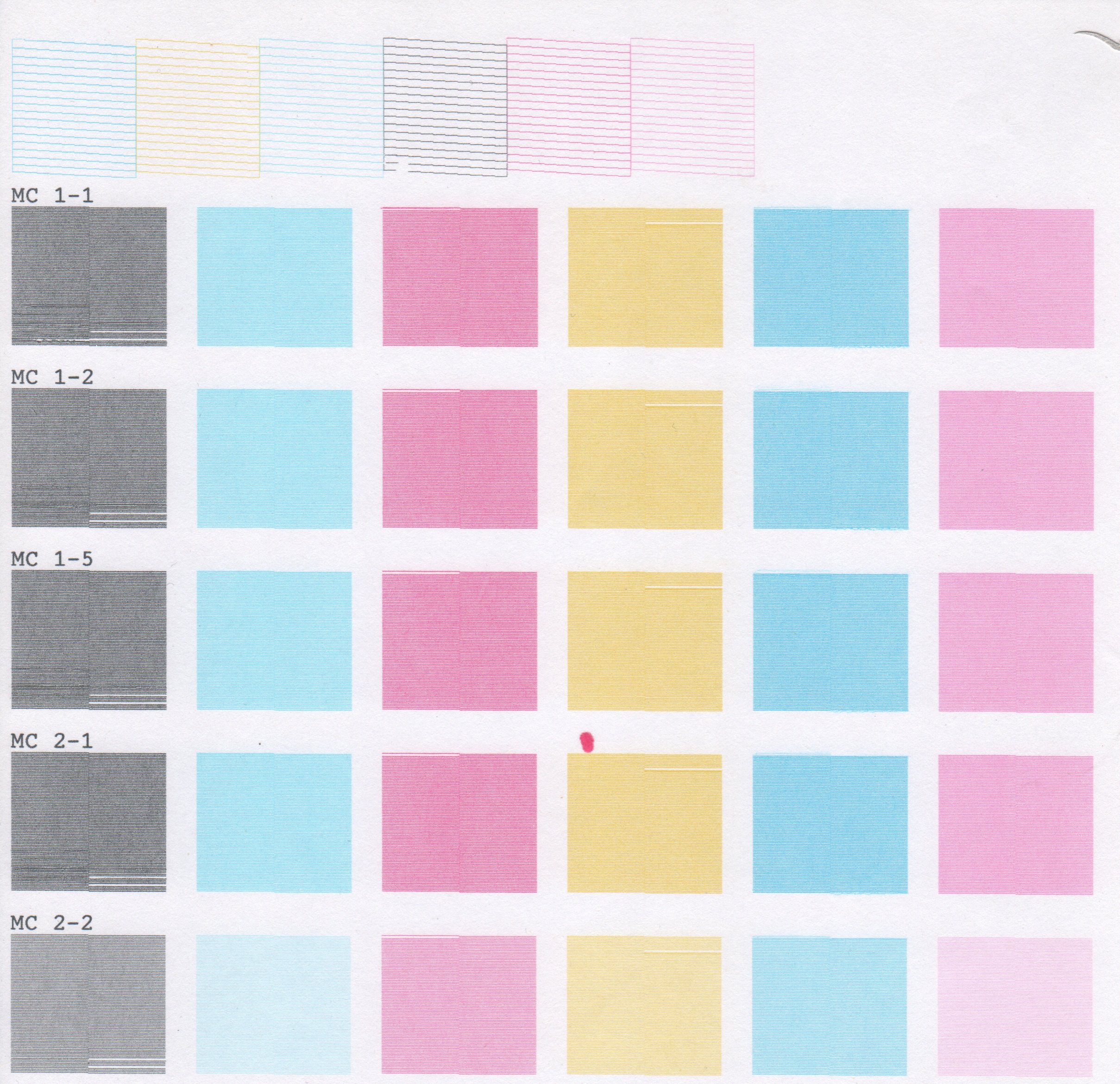

Прикладываю сканы
Первый тест:
Прочистка:
Прокачка:
Замечаю что пропал LM обнаруживаю что не уходит из чернильницы. Переставил чернильницу (прочистил воздушное отверстие и еще раз прокачал чернила LM вернулся состояние черного на скане :
Дал постоять час
ну вот так как-то хотелось бы все же оживить головку

Думаю один - два "бутерброда" вполне исправят проблему. Распарковать головку, залить в капу жидкость с легкой горкой и вручную запарковать. Дать постоять ночь а лучше сутки. Потом прочистка две и если потребуется повторить процедуру. ПЗК лучше на время замачивания убрать.

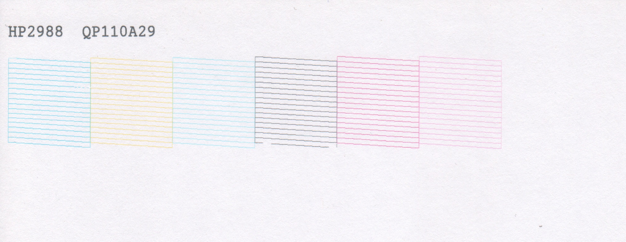

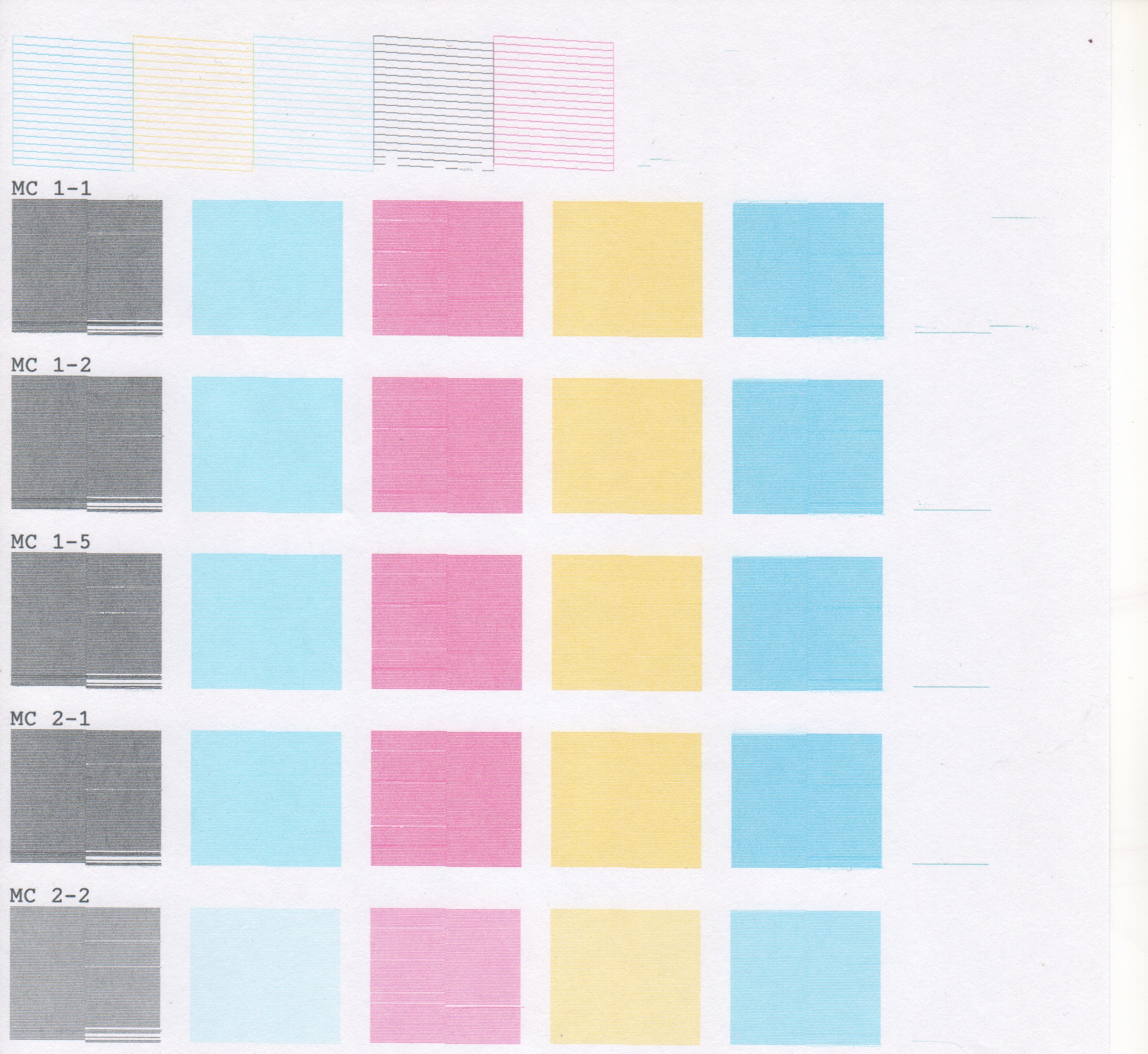

гуру просвятите:
Стоят ПЗРК. Чернила INKSYSTEM.
Решил напечатать . Лезут полосы (принтер не стоит долго но черным печатает не часто)
выклвдываю последовательно.
день не работал полосы на печати:
Прочистил
Печатаю прямоугольник начинают пропадато дюзы:
тест после печати:
с цветом более-менее хотя на офисной бумаге г..но но на фото вроде нормально. А вот черный прям "ОЙ все!"

| Сообщение #11 Отправлено 08 декабря 2020 - 16:55
Чернила древние?
И откуда сдвиг по всем цветам ниже середины на первом тесте?

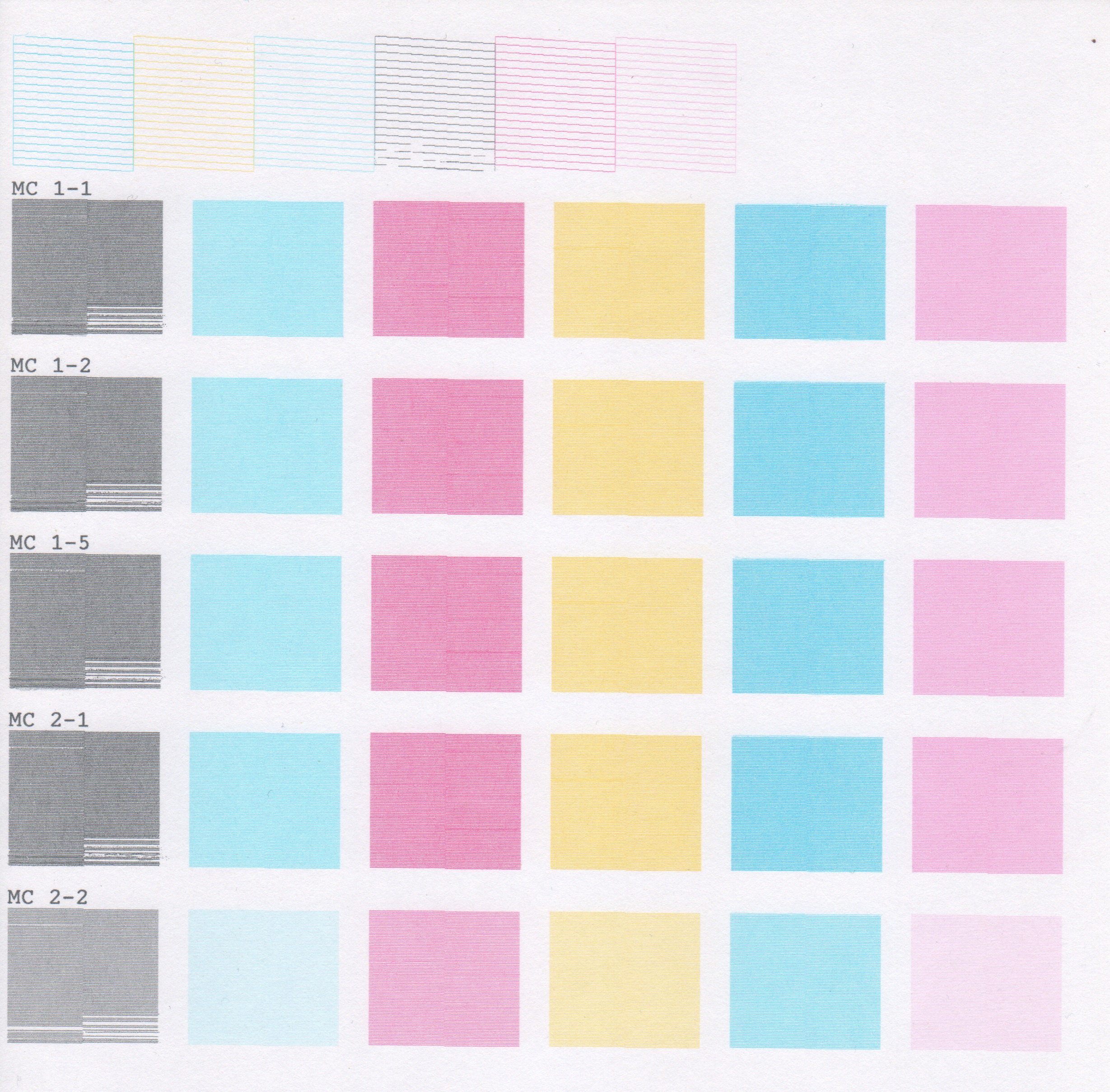

| Сообщение #12 Отправлено 12 декабря 2020 - 14:22
сдвиг скорее всего механика может листок плохо лег, на фотобумаге такого нет, будем считать разовый глюк.
чернила свежие всеже иногда печатаю. после прочистки черный весь. а при пчати пропадает. вроде как голодание но у этого принтера вроде голодания быть не может. ПЗК не помню какой фирмы . на цветах работают. плохо что нельзя отдельно проливать черный.

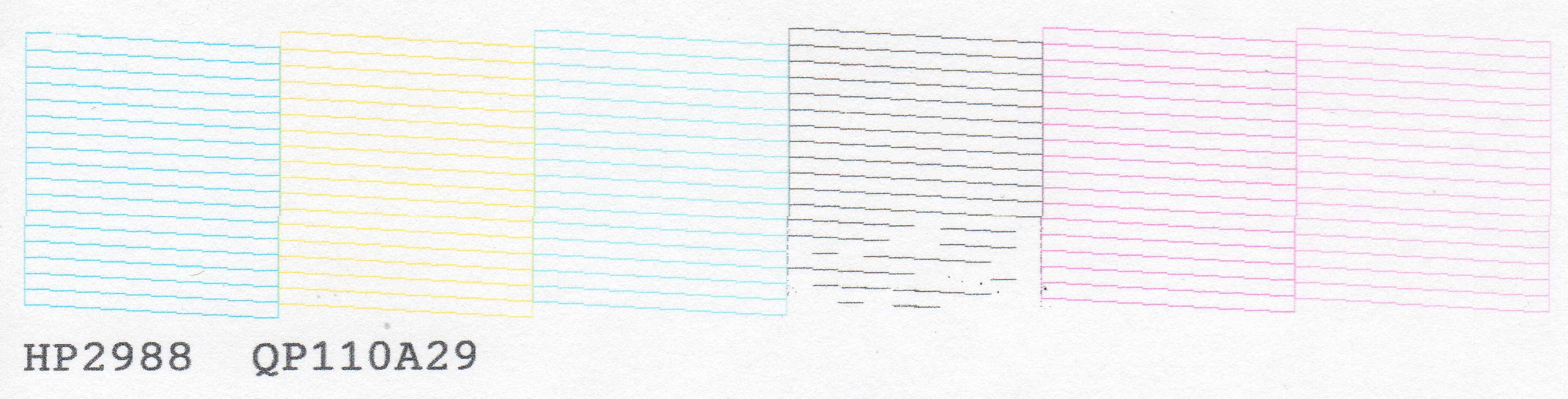

Тесть после прочистки. Есть возможность спасти? слишком принтер хороший ну всем устраивает.

| Сообщение #14 Отправлено 12 декабря 2020 - 16:12
чернила Инк Систем. катриджи ProfLine с ними былм проблемы. А чернила менял. и на Прфлайновских было тоже самое. Может имеет смысл промывкой заправить и промыть систему? тем более что Циан одна дюза так до конца и не отошла. Или попробовать сделать бутерброд? но не знаю как каретку на этом принтере распарковать.
А может попасть воздух? из этой системы его и не выгнать

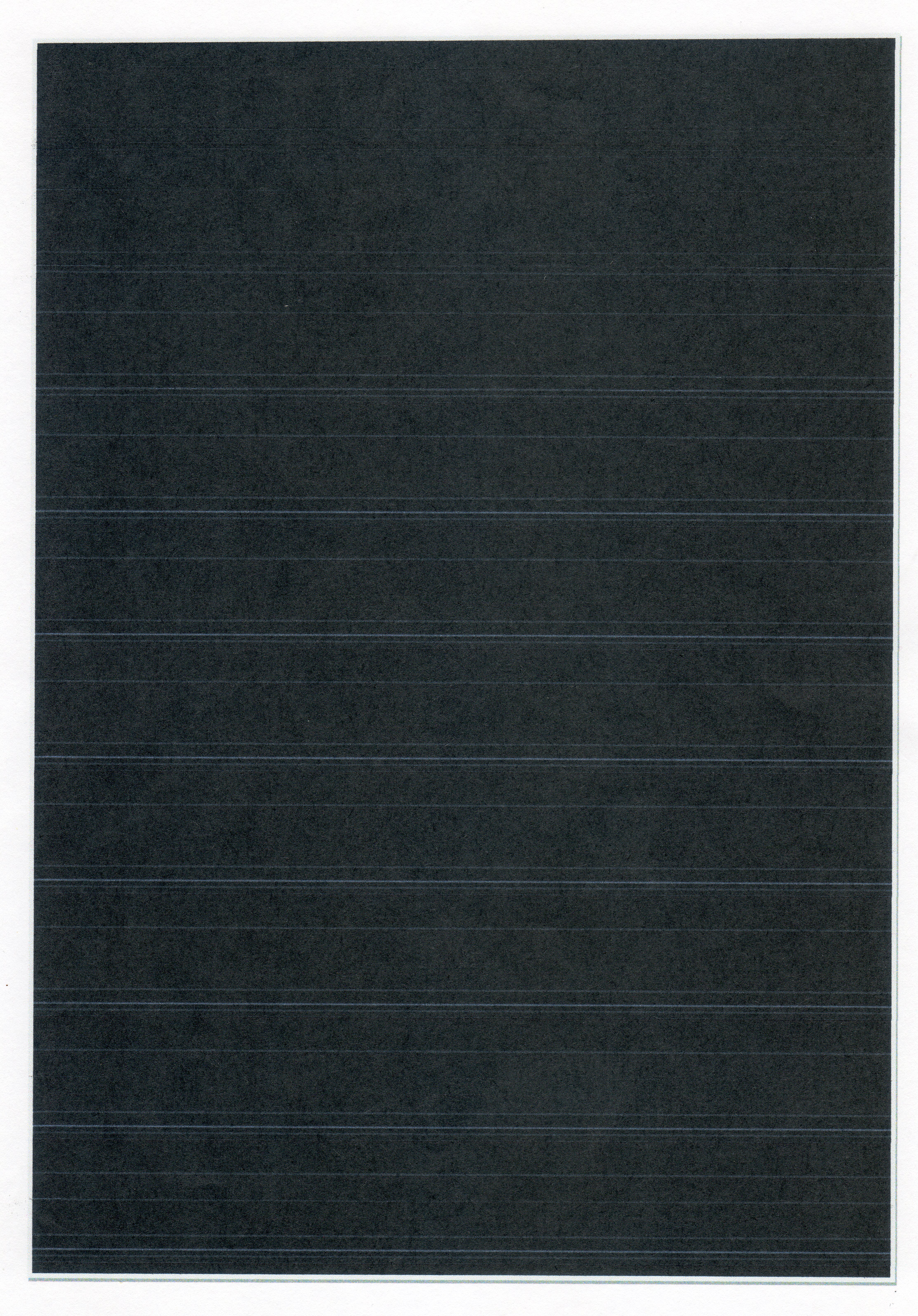

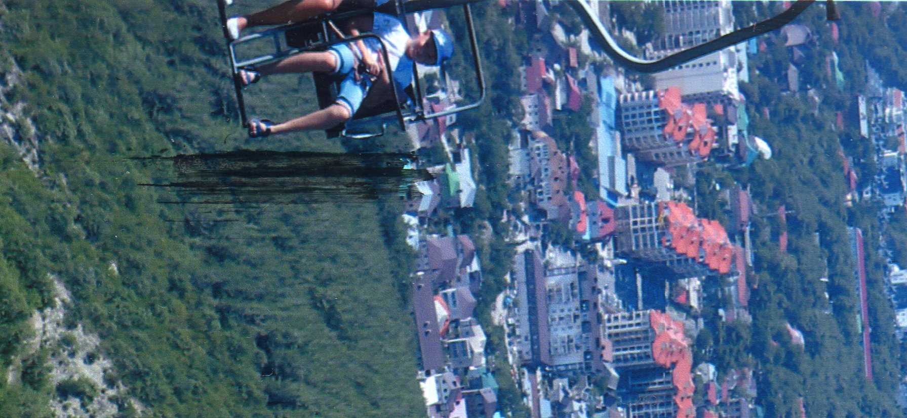

Чтоб не плодить тем. Может кто нибудь подскажет почему принтер стал мазать черным ? не сильно но как будто бумага головки касается и получается мазок
вот так.. и зачем нужна зеленая штучка которую надо переставлять при поднятой крышке? типа стопор для головки? а смысл в нем? или нужен для позицирования?

| Сообщение #17 Отправлено 22 декабря 2020 - 17:03
такие полосы обычно из за проблем с бумагой, часто из за неправильного хранения особенно зимой (низкая влажность), бумагу загибает, и головка цепляет и лезут такие бяки.
| Сообщение #18 Отправлено 22 декабря 2020 - 17:20
Карапузик, мазок, это ПГ шаркает по бумаге, смените бумагу. Возьмите бумагу преиум класса, типа суперглянец.
| Сообщение #19 Отправлено 22 декабря 2020 - 21:38
При печати стоит наилучшее фото ? (Photo RPM макс.dpi ) поставьте фото . Бумага не успеет сильно намокнуть .
