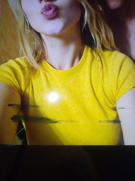

под конец печати фотографии принтер подкачивает чернила (слышно ) и следующий проход уже смазанный... я так понимаю что он чернила подаёт и образуется капля на головке.. л800
всегда в одном и том же месте, после подкачки чернил
я правильно понимаю это картридж-демпфер под замену? цвет черный?
epson l800 мажет фото epson l800 мажет фото
L800 не умеет подкачивать чернила. Это идет откачка из капы того что накапливается при микропрочистках во время печати (примерно через 12 проходов ПГ).
Для начала вытащить ПГ и посмотреть что там накопилось из мусора типа волос, шерсти, ниток.
А может просто коробит бумагу от намокания и ПГ по ней задевает при печати.
цвет черный?

Ну как то же краска попадает в демпфер?? Я так понимаю что насос её подкачивает, а демпфер не держит, вот и капает.
С головкой что только не делал, и бутерброд и замачивал в мм. И всю краску сливал через головку и заного заканчивал. Бесполезно. Печатает печатает, притормаживает,звук, и следующий проход смазывает. И так всегда

Нет в этом принтере насоса подкачивающего чернила. Чернила во время печати подтягиваются печатающей головкой.
В конце листа принтер притормаживает дабы аккуратно вывести кромку листа из под прижимных роликов.
В этот момент лист освобождается и если бумага тонкая, а заливка чернилами плотная - лист выгибает вверх и головка начинает шваркать по бумаге. Отсюда и мазня.
Вывод - используйте более плотную бумагу.

Демпферы тут ничего и не должны держать. Чернила не идут самотеком через ПГ только за счет небольшого разрежения созданного в системе

Бумагу использую одну и ту же уже 5 лет. Первое о чем подумал это чиркает лист о головку. Естественно гнул в разные стороны лист и тд. Не помогает.
По поводу демпферов читал что если принтер капает, то демпфер под замену.
Так же советовали СНПЧ опустить ниже уровня, не помогло..
Кстате по поводу выхода листа и поднятия его и чиркание-когда печатаю на обычно режиме фото, то принтер не останавливает голову на выходе бумаги и ни чего не пачкает я на этом режиме, пачкает только когда притормаживает на наилучшем фото. И порой не смазано, а прям видно что капнула капля

вообщем сегодня снял головку
там железочка гнута очень сильно с одно стороны. пытался выпрямить, не очень результативно. поставил так. попоробую
а можно вообще убрать железочку нафиг?

Вам предлагают разные варианты от чего может быть, мы же не видели что у вас было до того как. Вы как купили бумагу 5 лет назад и так той же и пользуетесь? От партии к партии могут отличаться что бумага что чернила.
Так вроде сразу советовали снять и посмотреть.
Можно, но это демпфер, чтобы при очередном случайном ударе ПГ обо что то не снести пластину с дюзами. Даже при проходе по ракелю есть определенная нагрузка. Тут вам самим решать. А то опять мы будем виноваты.
