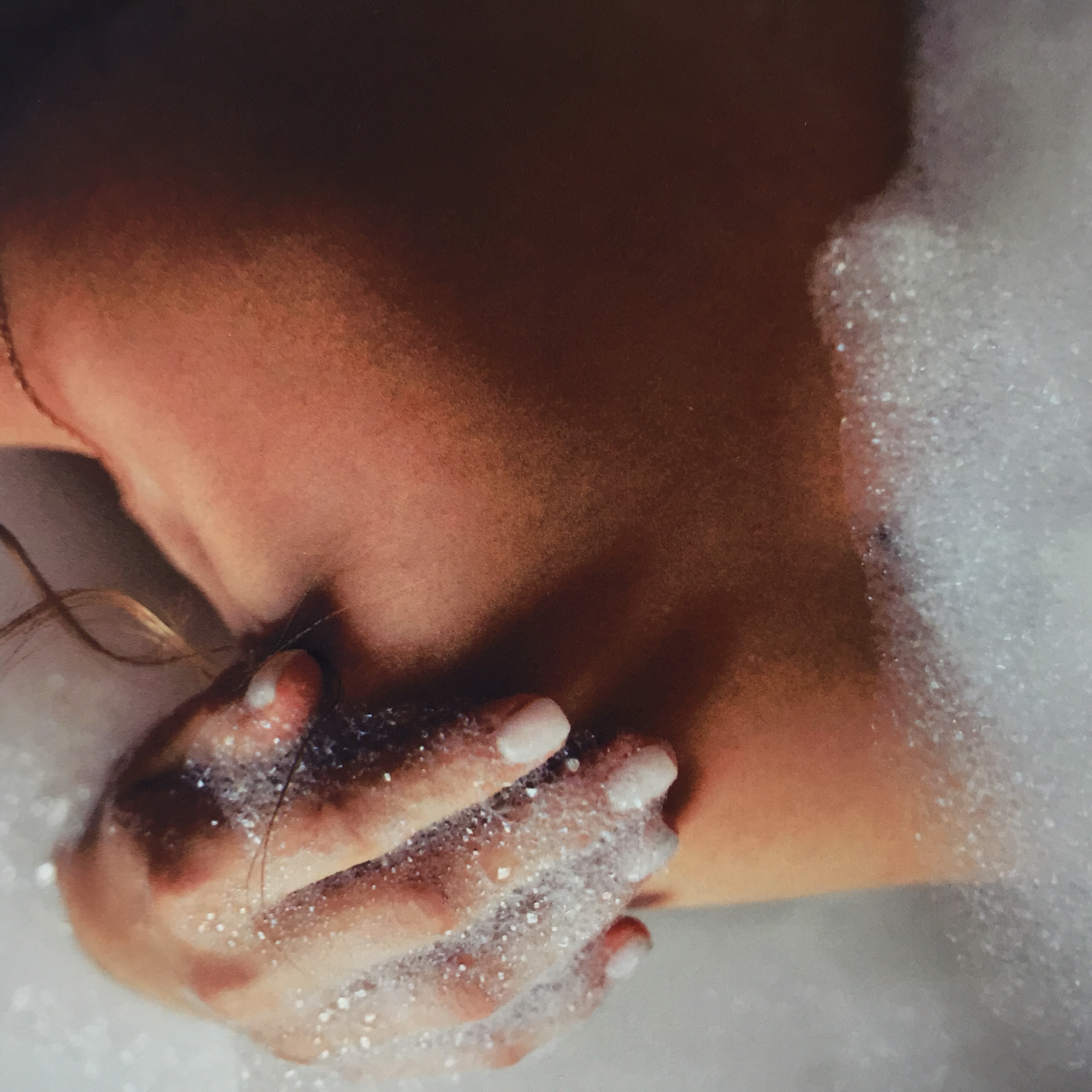

Столкнулась с такой проблемой: принтер T50 чернилах HOST (для того же принтера) не пропечатывает полутона.
Печатала с профилями и без. Со стандартными настройками и крутила.
Один результат: даже на фото с высокой детализацией в тенях и полутенях - каша.
Прилагаю пример фото и результат в печати
(к слову, вся бумага lomond)
Ранее пользовалась чернилами этого производителя на принтерах L800 И 1410, и все было норм.
По спец.построенным профилям, с тем же самим Ломондом.
Очень довольна.
Надеюсь, кто подскажет в чем проблема и что делать.
Это проблема с бошкой? или аппартно настройки не проходят.
T50 на чернилах HOST, не пропечатывает полутона уже не знаю что делать

Нужен тест режимов печати из PrintHelp, но навскидку - не работает маленькая капля
