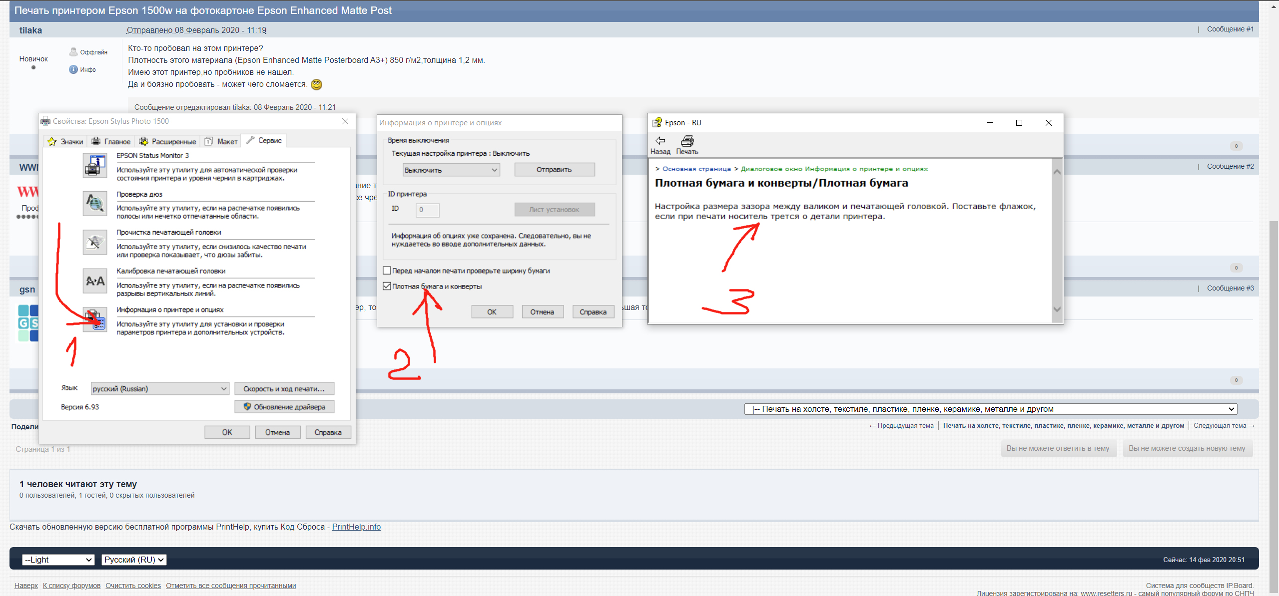

Купил этот фотокартон и попробовал печатать.При попытке напечатать что-либо - чуть затягивает и сразу выбрасывает назад.Попробовал помочь рукой,чуть давя сверху листа - затягивает на 3-4 мм и застревает.Так что для этого принтера этот фотокартон Epson не подходит.Попробовал другие виды картона,вплоть до толщины 0,75 мм (измерял микрометром Микротех МК-25) с установленной опцией "Плотная бумага и конверты" - печатает без проблем и Печат.головка не задевает.
