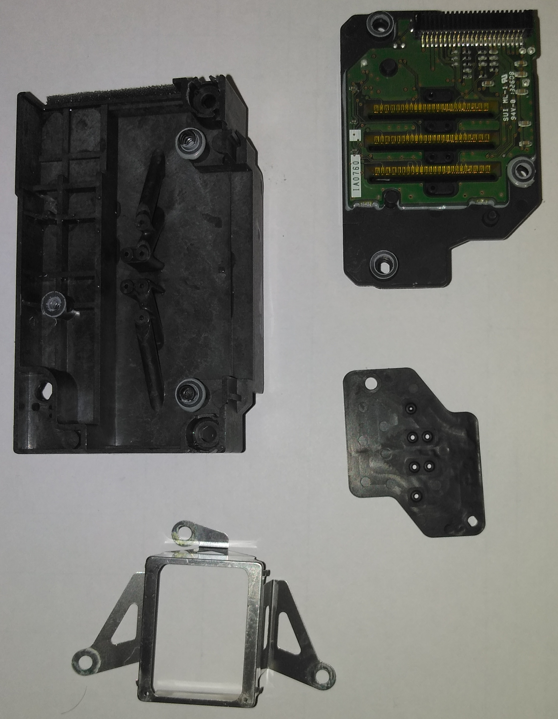

2. Часть вторая. Ну, вооооот, полный 3,14Ц! Такая мысля приходит в случае отказа принтера включаться после промывки ПГ. Что делать? Спасибо Китаю, сейчас купить набор для ремонта ПП не проблема и не особо дорого. Обойдется рублей в 500 и месяц ожидания. Но как проверить, что повторное включение не приведет к катастрофе? Тут надо начать с устройства головки.
Моя ссылка
Нас интересует часть, где плата и резиновая прокладка. Как видим Epson сильно экономит на изоляции головки. Даже переходные отверстия лаком не залиты. Какой-то герметик есть в месте крепления шлейфа, но он очень некачественный. Мне попался экземпляр ПГ, где под этот мягкий герметик прошла краска. А так же видим, что есть глубокие карманы, специально созданные для накопления жидкости. (( Резинка же герметизирует ТОЛЬКО переход от каналов с игл верхней части в каналы самой ПГ. Для всего остального эта резинка только вредит. Она как клапан, влагу под себя пропускает легко, а вот обратно попробуй выцарапать. Для 6тицветных принтеров проблема решается разбором головки и тщательной просушкой. 4рехцветная не разборная ПГ. При сборке ПГ резинку можно смазать силиконовым маслом для гарантированной герметизации.

Вот пример головки в разобранном состоянии.
