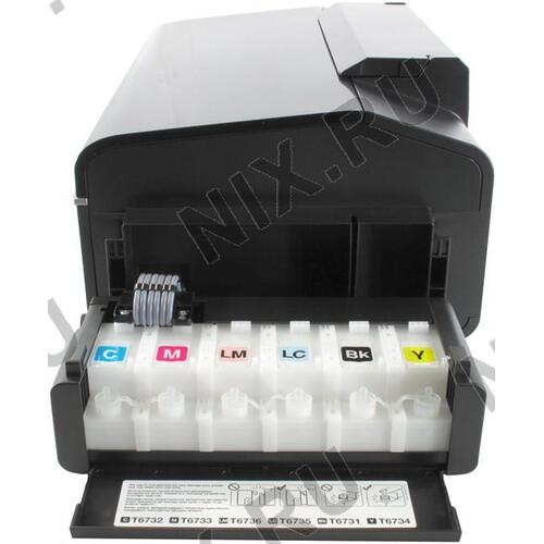

где воздуховод на ёмкостях?
https://static.nix.r...00&view_id=2277
переход на пигмент был сделан 4 года назад
осталась проблема с жёлтым - половина дюз не печатает- рекомендуют вдуть из капы мистера мускула, и пачкать бумагу стал - сейчас попробую сделать бутерброд

воздуховод напоминает трубу на крыше гаража.
При открытых пробках на ёмкостях выдувал воздух, на всех цветах, кроме чёрного, был бульбающий звук.
Получается, на чёрном воздух в воздоховоде не хочет выходить?
Как его прочистить?
Пока оставил пробку на чёрном открытым.

Но что делать с воздуховодом чёрного?
