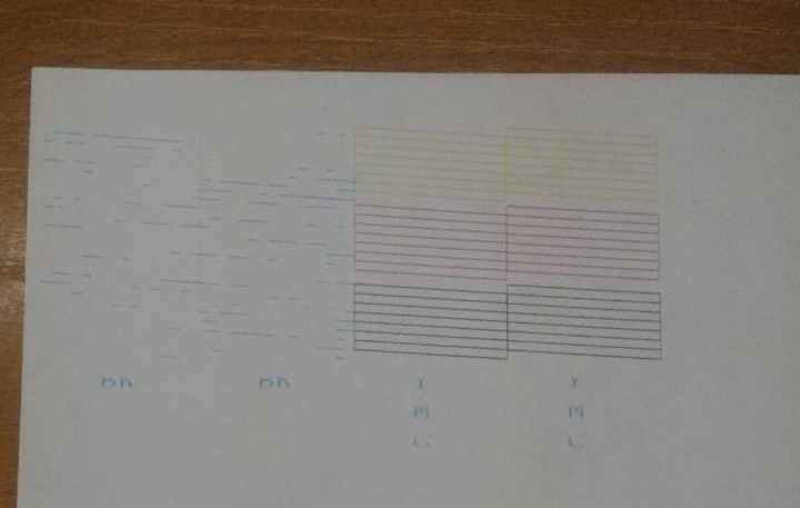

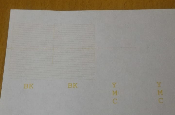

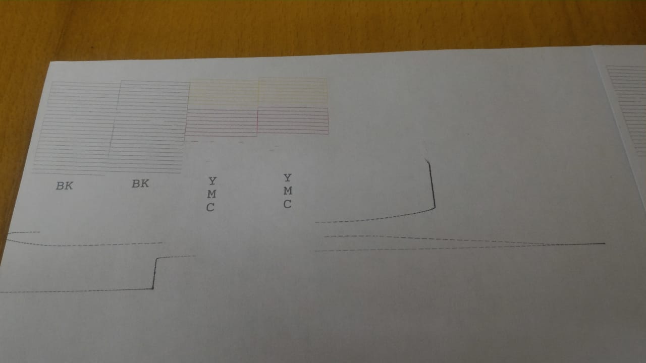

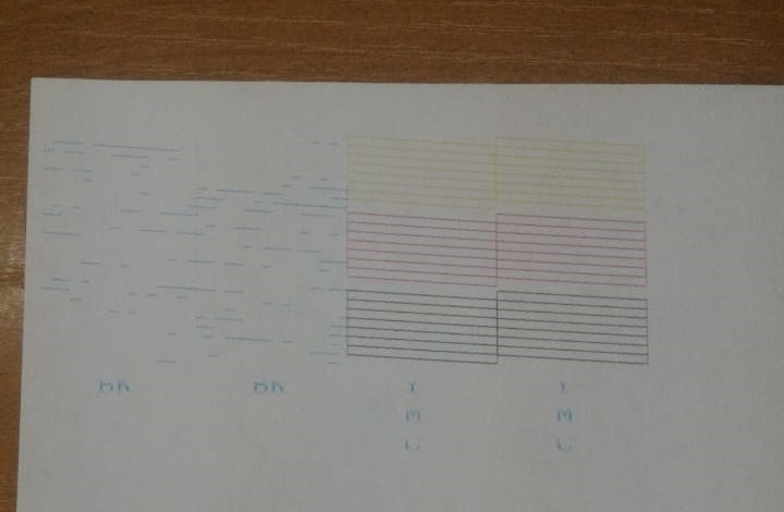

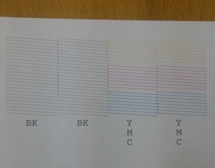

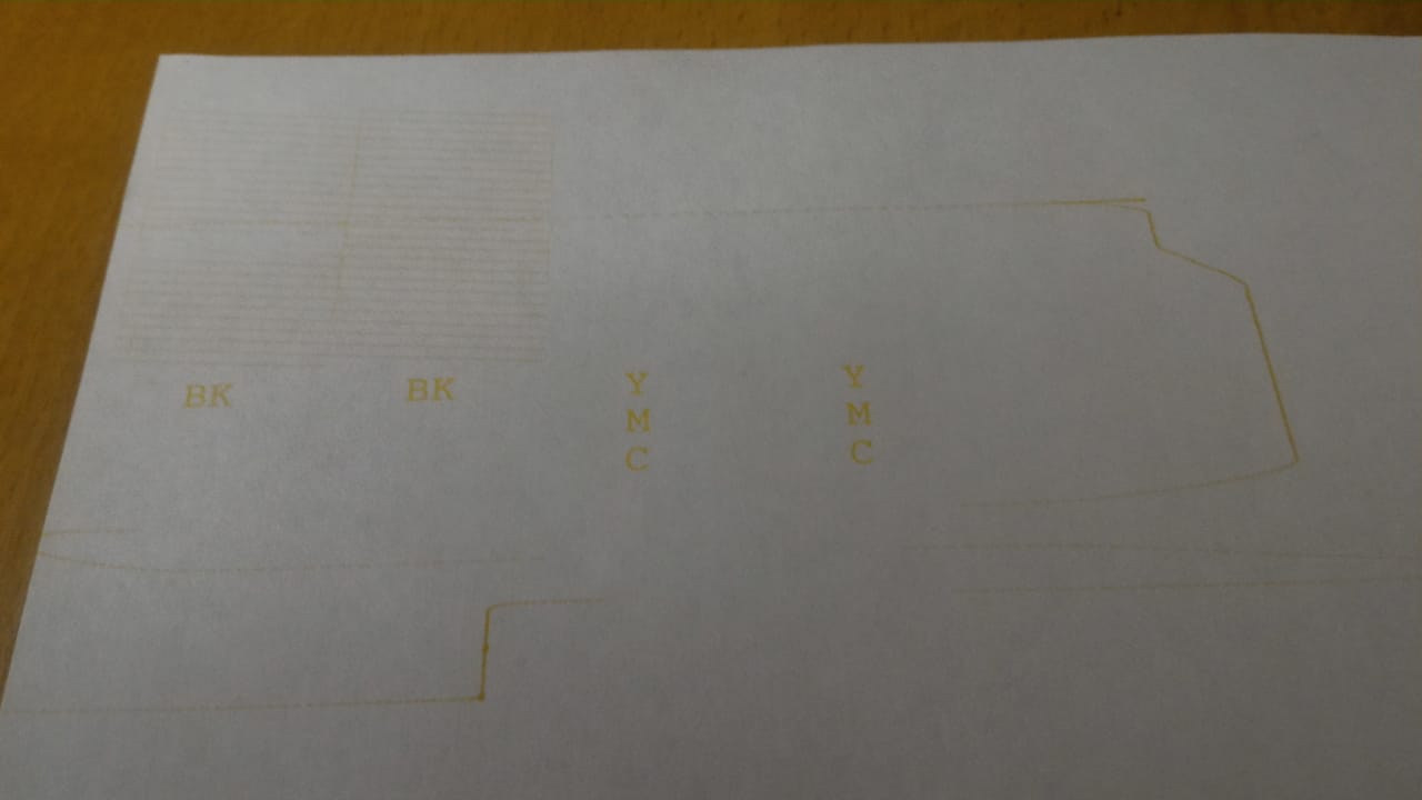

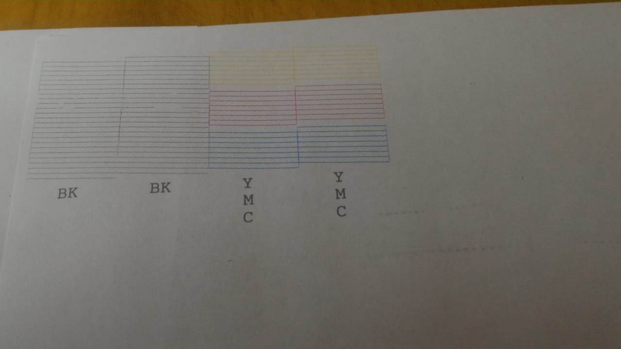

Добрый вечер!
Epson WorkForce-3640 с установленной СНПЧ с водяными чернилами с безчиповой прошивкой. Вроде как работал принтер нормально. Но потом вдруг стали пропадать дюзы черного цвета. Прокачки не помогают. Снял печатающую головку и продул ее, продувается хорошо, душ ровный, все дюзы продуваются. СНПЧ работает хорошо, чернила полностью менял на свежие, "картридж" черного цвета менял на новый, не помогает. Подумал что помпа не может нормально прокачать головку, но другие цвета работают стабильно идеально.
Снял помпу, разобрал ее и проверил, внутри всё целое, бегунки и шланги чистые, не заляпаны смазкой или чернилами.
Всё собрал заново, помпа как и прежде чернила прокачивает, по сливному шлангу чернила гоняет, но осталось как было. Черные дюзы те что работают какие-то "неуверенные", тонкие и немного сдвинутые, а те что отсутствуют, они иногда после какой-либо прокачки ненадолго появляются.
Также на шаблоне дюз видны спонтанные чернильные полосы, как будто печатающая головка сильно косоструит. При снятии ПГ и продувке ее с помощью шприца и промывочной жидкости, некоторые дюзы также сильно косоструят и пуляют промывочную жидкость далеко в сторону, но по мере нагнетания шприцем давления эти дюзы выравниваются в идеально прямой душ.
Не могу понять, толи проблема в самой печатающей головке, толи в чем-то другом...
Уже подозреваю, что может электронные шлейфы местами не контачат с печатающей головкой, потому что они легко вставляются и легко вытаскиваюся из головки, не как обычно у других принтеров.
Еще кстати при прокачке, когда помпа работает, присутствует какой-то неестественный механический шум, с противоположной стороны от парковки, хотя может эта модель такая шумная.
Также менял местами "картриджи", в черный канал подключал желтый картридж, потом синий, просто чтобы проверить работу черного канала с другими "картриджами" и чернилами.
Уже не знаю в чем причина. Помогите починить принтер.
Вот фото этих экспериментов:
Прикрепленное изображение: 1.jpeg
Прикрепленное изображение: 2.jpeg
Прикрепленное изображение: 3.jpeg
Прикрепленное изображение: 4.jpeg
Прикрепленное изображение: 5.jpeg
Прикрепленное изображение: 6.jpeg
Прикрепленное изображение: 7.jpeg

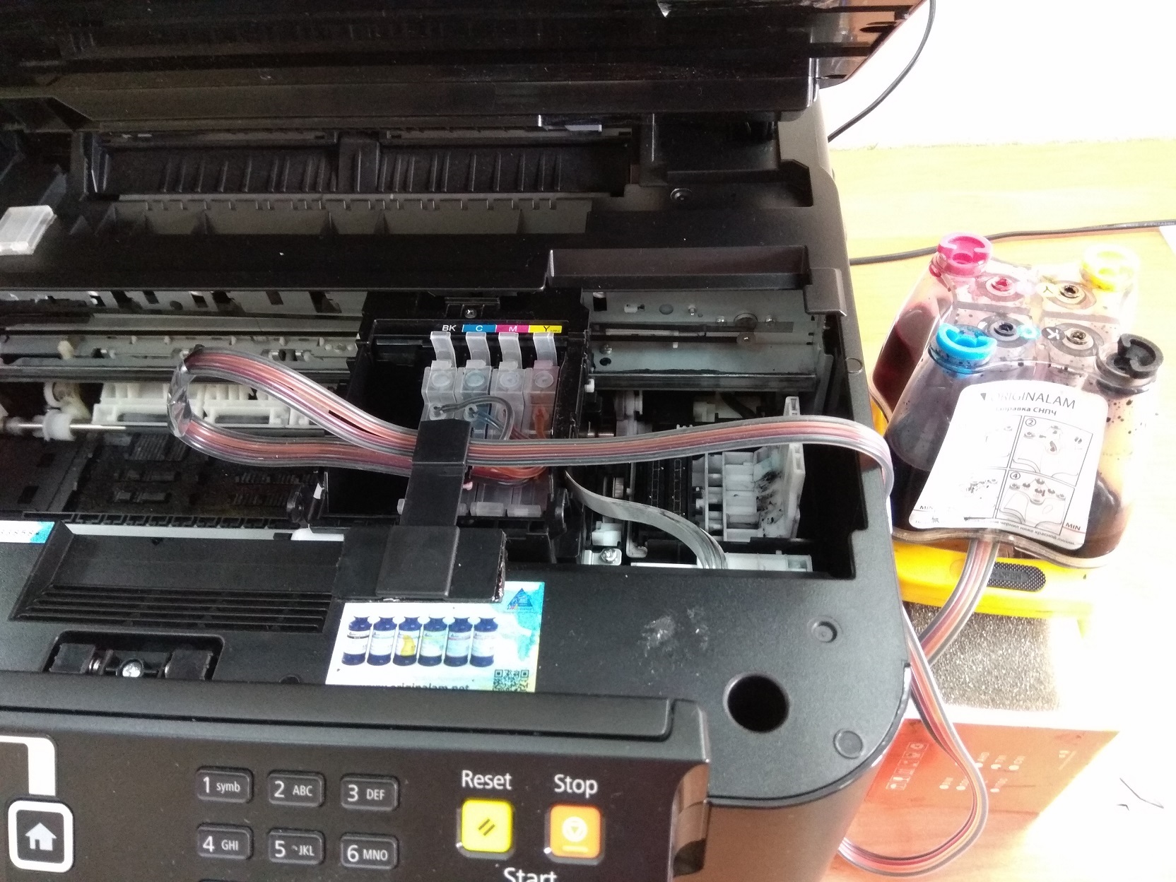

|    Сообщение #2 Отправлено 30 января 2020 - 07:04   Anbel
Что за Снпч и чернила?
Фото Снпч как установлена и короче фото всего принтера покажи.
Поставь оригиналы и посмотри работу принтера.
|    Сообщение #3 Отправлено 30 января 2020 - 08:22   Sveterkom
Оригинальных картриджей нет. Есть ПЗК, могу на них проверить?
Прикрепленное изображение: 3640.jpg
Еще при прокачке, когда шестерни вращаются именно в том направлении, чтобы помпа качала, присутствует неестественный шум, а когда шестерни крутятся в другую сторону, при которой помпа не включается, этого шума нет. Вот видео отрывка процесса прокачки ПГ:
https://drive.google...3oqdxTZZGCTt57U

|    Сообщение #5 Отправлено 30 января 2020 - 10:10   WWM
а зачем Вы поставили доноры так высоко?
и вообще - обратитесь со своей проблемой к продавцу этой СНПЧ и чернил инксистем.
|    Сообщение #6 Отправлено 30 января 2020 - 13:27   Sveterkom
Доноры ставятся на уровне ПГ. Принтер много лет работал в таком режиме. Установил новые ПЗК, но с ними такая же история, так что думаю проблема не в СНПЧ
|    Сообщение #7 Отправлено 30 января 2020 - 17:47   Anbel
Sveterkom, это называется завоздушивание ПГ, можешь и дальше баловаться. Купи оригиналы поставь их место блока картриджей на СНПЧ и будет счастье. Я сейчас все свои системы делаю только на оригиналах.
