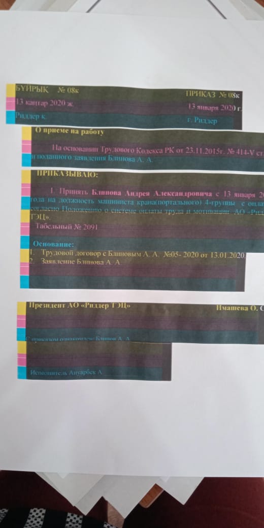

Здравствуйте, есть принтер canon l210. Купил с рук, печатал не плохо, но имелся косоструй на красном цвете. Решил сменить чернила в СНПЧ, промыл ее, снял ПГ. Промыл дистиллированной водой, потом чистящим средством с нейтральным составом. Дождик шел хороший. Поставил все сушиться на двое суток на батарею. Пришел, собрал, проверил дюз - все четко, идеально даже. Поставил на его рабочее место. Целый день пользовались им и в хвост и в гриву. Все было изумительно. На следующий день решил распечатать текст, а он залил его речнилами всех цветов, печатает задом наперед:" там где должен был быть текст чисто, а фон залит цепным цветом и ещё тремя, открывае дюзы в момент когда должны быть закрыты, закрывает там где должны быть открыты". Простоял он так сутки (занят был, не до него). Забыл о таком косяке его, отправил печать. Напечатал изумительно на следующий день, обрадовавшись через пару часов стал его использовать, а он снова косячит. И так пару дней: час все идеально, два часа косячит. Шлейф проверил на прогар, чисто. Плату снял, кондеи в норме, на плате предохранитель f1 цел. На данный момент он вообще помер, печатает белые листы, но ультразвук слышен. СНПЧ стоит вровень с принтером. Чернила при помощи программной прочистки сливает. Что с ним, подскажите, пожалуйста.
  • Прикрепленное изображение: IMG-20200127-WA0011.jpg
|    Сообщение #2 Отправлено 29 января 2020 - 15:25   benq 77
Замыкание в ПГ или в ее шлейфе.
|    Сообщение #3 Отправлено 30 января 2020 - 05:46   Helpme_Helpyou
Видимо в ПГ. Шлейф звонится. Замыкания там нет. Плохо если ПГ, следом мать могла улететь
|    Сообщение #4 Отправлено 30 января 2020 - 14:39   Alex_Ekb
Плохой контакт в разъемах шлейф - плата или шлейф - ПГ. Или шлейф косячит, он может и звониться а когда в движении случается разрыв одной из проводящих дорожек.
https://reseters.ru...=1 тут есть характерные неисправности связанные с отсутствием какого-нибудь сигнала на ПГ. У вас из той же серии неисправностей.
