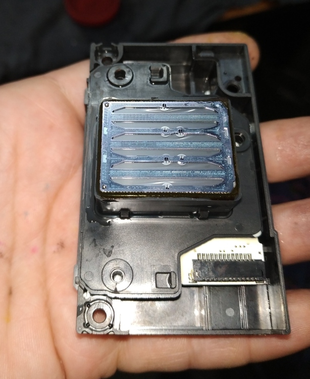

Здравствуйте, вообщем такая проблема, принтер rx610 перестал печатать, стандартная прочистка не помогала. Разобрал головку решил промыть, не прилагая даже малейшего усилия вода начала течь по периметру корпуса ПГ, чуть поддел нижнюю планку и она отошла.
Вот такой прикол, если ли шанс восстановить, чем нибудь приклеить?

gsn, ДА это подтверждение что типа хана головке или ДА можно востановить? Многообещающий ответ. Я уже сам все перелазил, нигде ничего не нашел, т.е. принтер или на запчасти или до лучших времен. Жалко.

ivasid84, я это так, в шутку написал. Эту ПГ уже не восстановить. Извините, что обнадежил.
Но можно попытаться восстановить сам принтер, путем установки новой ПГ. Откуда ее взять? С другого БУ принтера, или купить новую (если они еще есть в продаже).
