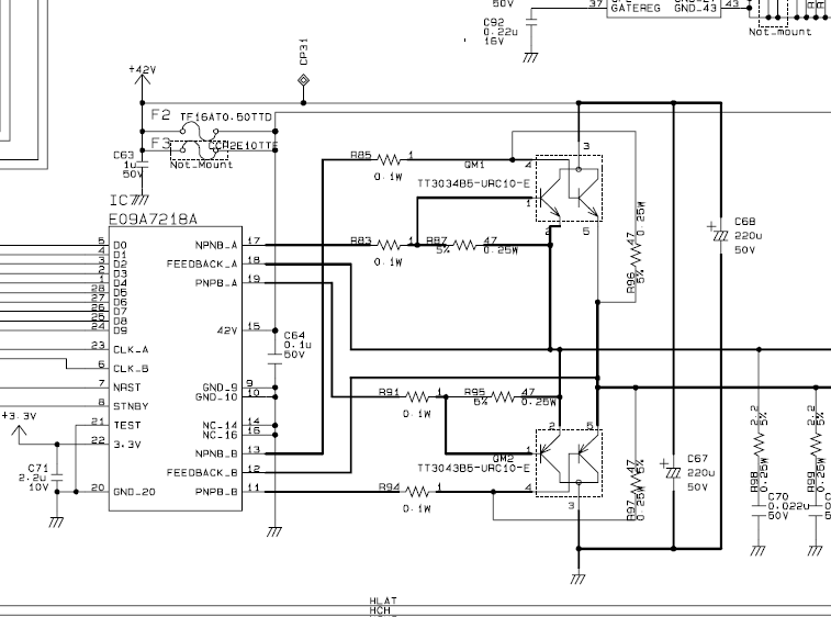

Подскажите пожалуйста как проверить эту микросхему без впайки?
По каким ногам,какое сопротивление и пробой.

Косвенно можно проверить. Схема подключения:
Прибор в режиме прозвонки. Плюсом на любую ногу GND. Минусом прибора идем по ножкам - питание 15 нога, по ногам которые идут на базы транзисторов - 11, 13, 17, 19. На не запаянной в плату или запаянной, но без транзисторов, должно показать сопротивление примерно 600 Ом, может немного побольше, в точности уже не помню. Если гораздо меньше то есть риск получить дымок от транзисторов. Случается что по входам на транзисторы номально а по питанию мало и наоборот. Ни на одной ножке не должно быть даже меньше 400 Ом. Разбег небольшой в Омах допустим, это нормально для полупроводника.
| Сообщение #4 Отправлено 28 января 2020 - 16:42
если сгорели транзисторы, 90% менять микросхему, ну я меняю всегда, никогда не работало с прежней микросхемой
