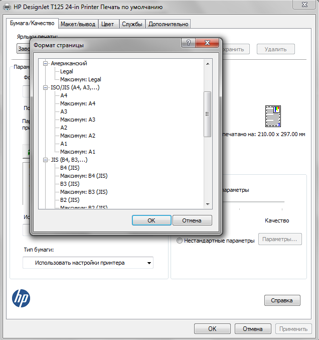

Плоттер HP DesignJet T125.
Нет возможности выбрать печать в формате А1 на Windows 10.
На Windows 7 есть.
Кто-нибудь сталкивался с подобной проблемой? Как решить?

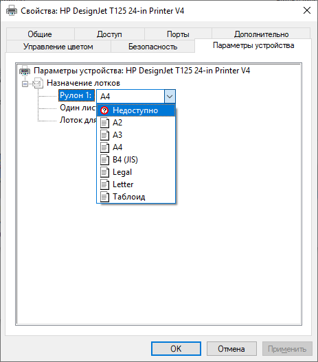

Проблема решилась следующим образом:
1) удаление драйверов и устройства
2) ручная установка драйверов с отключенным плоттером
3) включение плоттера и выбор порта подключения (ip-адрес)
