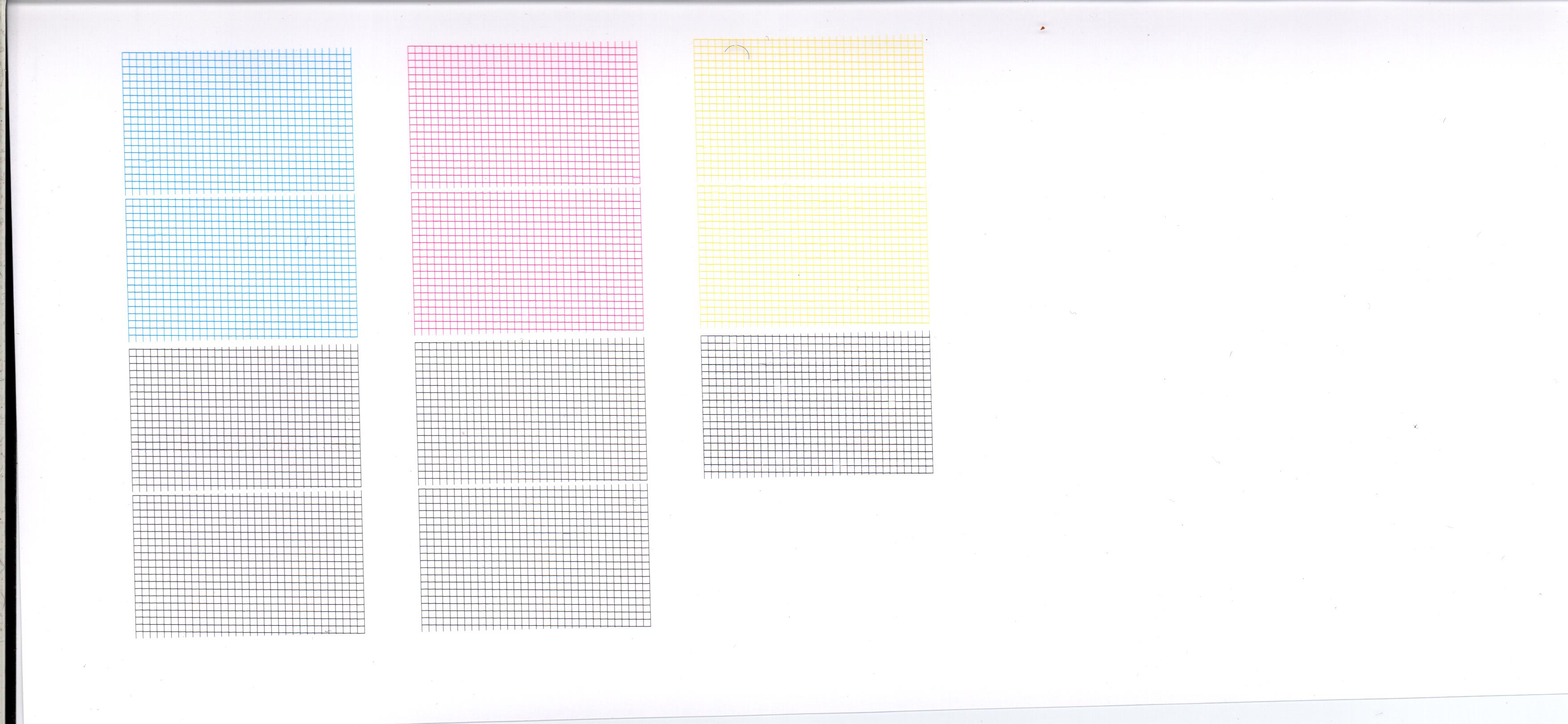

Подскажите кто знает: аппаратная ошибка 03800500-2F42 появляется после запуска прочистки А, три прочистки с проверкой сопел после каждой, а потом данная ошибка. Ошибка исчезает после выключения и последующего включения аппарата, но при печати изображений полосит черный цвет. Тест дюз практически без нареканий. Пользовались только оригинальными чернилами. Оптический датчик чистый, засоров нет. Пробег относительно небольшой - порядка 700 кв.м. Причиной появления ошибки послужило застревание бумаги. Есть ли какое-то решение данной проблемы? Купить новую голову - это ясно, но будет ли результат?
