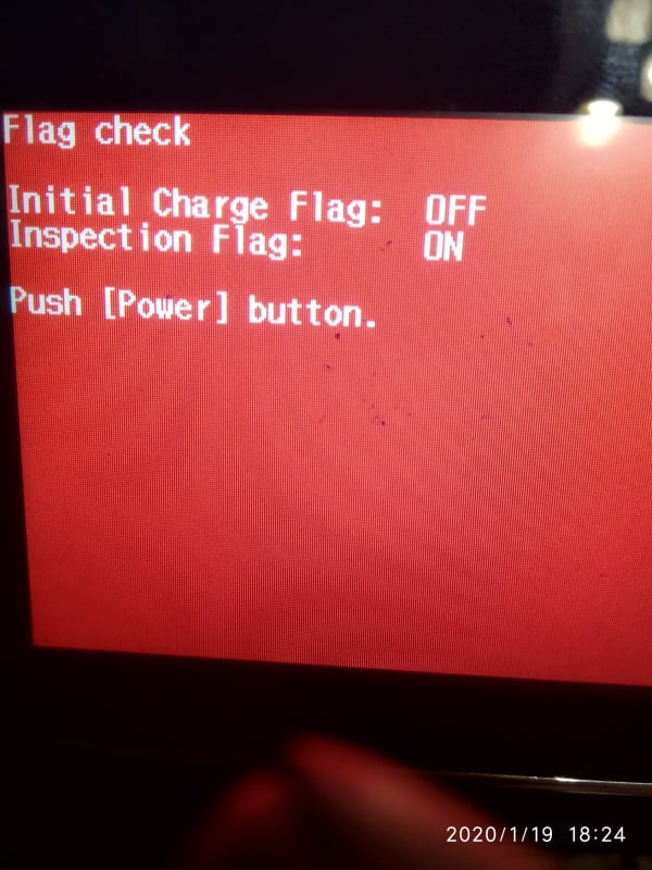

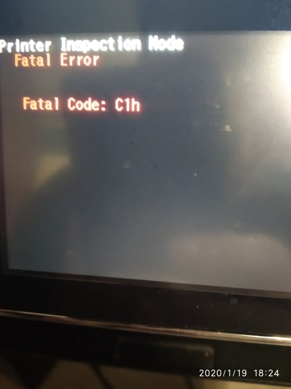

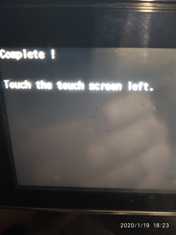

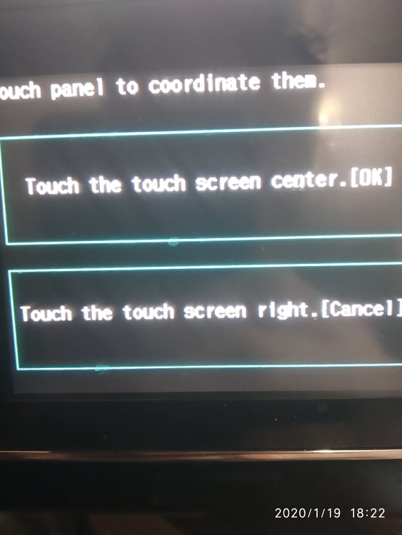

Здравствуйте! принтер Epson Xp700. Стоят перезаправляемые катриджи! Сделан слив! Пользуюсь редко! После прочистки головки выскакивает требование откалибровать экран! Touch panel to coordinate them! Прохожу калибровку и при нажатии на экран gполучаю Fatal error code C1h! Жму кнопку выключения и получаю красный экран! Flag check! Initial charhe flag:off, inspection flag: On, Push Power buton! Пробовал прошивать! (FWD282TL_MB06J2) не помогает! Прошивал принтер в режиме Program update mode! Printer help Видит его как XP800! как бороться с этим ? Спасибо!

| Сообщение #4 Отправлено 19 января 2020 - 21:45
Странно, как минимум должен был сброситься inspection флаг, в AJP откройте настройки, если порт есть в списке, выберите его вручную вместо auto, если нет, то скорее всего программа несовместима с текущей ОС.
| Сообщение #5 Отправлено 19 января 2020 - 22:52
подключил к другому компу! Можно выбрать порт! а дальше не нашел эти флажки в AJP
| Сообщение #6 Отправлено 20 января 2020 - 09:54
В AJP их напрямую сбросить нельзя, можно сделать первичную инициализацию.
