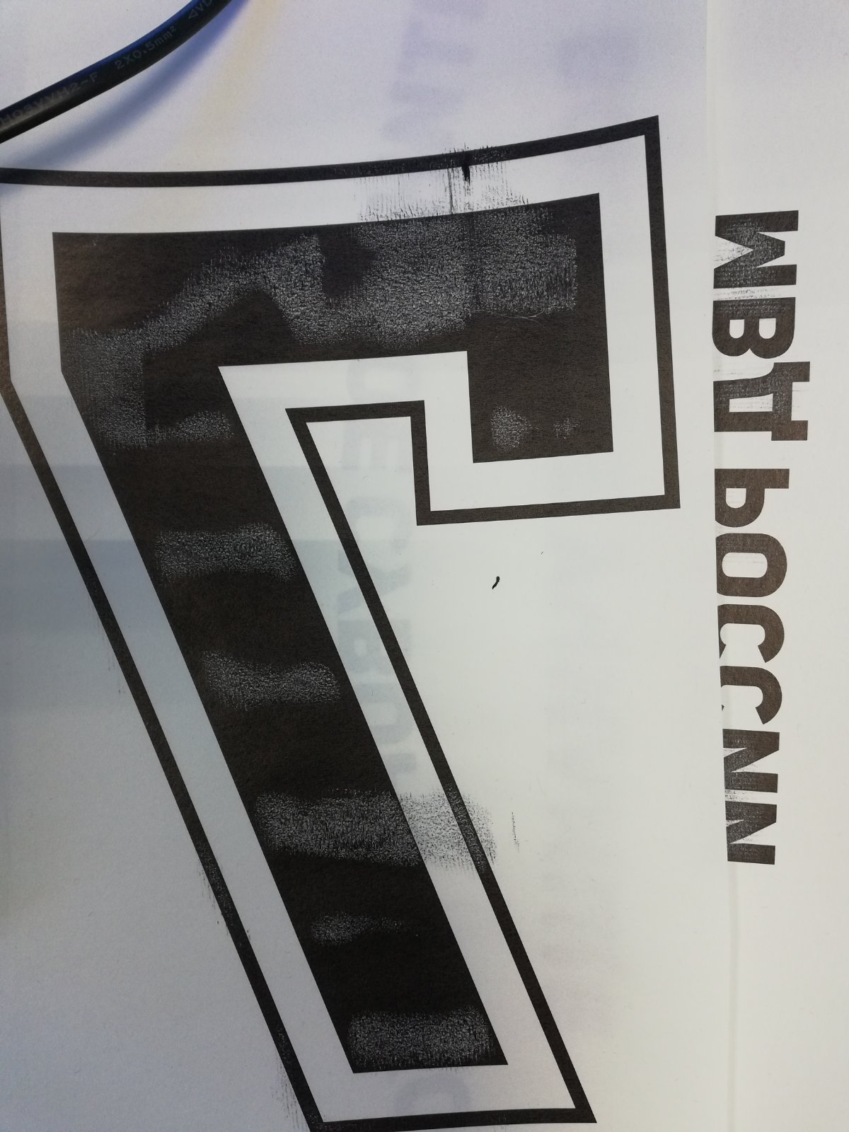

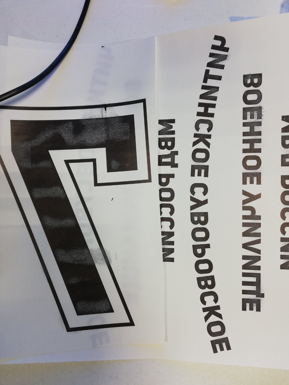

Добрый день! Подскажите, пожалуйста! Думаю уже кто-т сталкивался с такой проблемой, как её решили?
У нас L1300. Купили в сентября 2019 г., печатаем каждый день. В декабре стал очень часто сцарапывать краску именно на сублимационной бумаге, когда каретка возвращается обратно. Сейчас вообще стало ещё хуже. Совсем очень много брака, на фото видно.
На фотобумаге и обычной все нормально, а когда печатаешь на сублимационной вот такое происходит. Краска не успевает просыхать, каретка её цыпляет и оставляет полосы. Именно когда идёт большая заливка одним цветом (большие буквы, цифры, однотонные картинки)
Обычно используем бумагу ист, но на ломонде, корейской какой то же самое. Она встает бугром и все сцарапывается.
Чернила Intec.
Хотим вести в сервисный, может нужно физически вытащить головку и промыть, скопилась может грязь и она царапает. Может из-за чернил (жидкие или наоборот густые)
У кого-то такое было?
когда новый был, все нормально печатало, бумагу ту же использовали ист, чернила те же.
вот фото что он делает

|    Сообщение #2 Отправлено 19 января 2020 - 11:07   ugrinov_ss
kod17, раз на других типах бумаги все хорошо, тогда причем тут принтер? Бумага должна быть ровной, а не скатываться в трубочку. Выгибайте её в обратную сторону, увеличивайте в помещении влажность, правильно храните сублимационную бумагу... в общем много чего можно сделать, вплоть до замены этой самой бумаги, но что нельзя делать точно, дак это лезть в принтер и что-то там "подкручивать".
|    Сообщение #3 Отправлено 30 января 2020 - 06:54   Don
Коробится бумага и задевает о головку.
|    Сообщение #4 Отправлено 30 января 2020 - 09:57   WWM
kod17,
не надо ставить максимальное качество печати. нет смысла.
и не будет коробиться бумага
|    Сообщение #5 Отправлено 30 января 2020 - 22:11   deleted
Зимой воздух в помещениях очень сухой, бумага из открытой пачки тоже. Это усугубляет коробление.
Попробуйте перед печатью увлажнять листы бумаги. Например подержать над кипящим чайником, после засунуть в герметичный пакет и выдержать там час-два. А потом непосредственно перед печатью вынуть и быстро-быстро напечатать.
На лазерных такое прокатывает ) Правда там в другом проблемы, не в короблении...
Ну и как заметил WWM - поэкспериментируйте с режимами печати, поставьте более быстрый или наоборот более медленный режим.
Ну если точно знаешь что именно тадо подкрутить, то почему нельзя-то?
