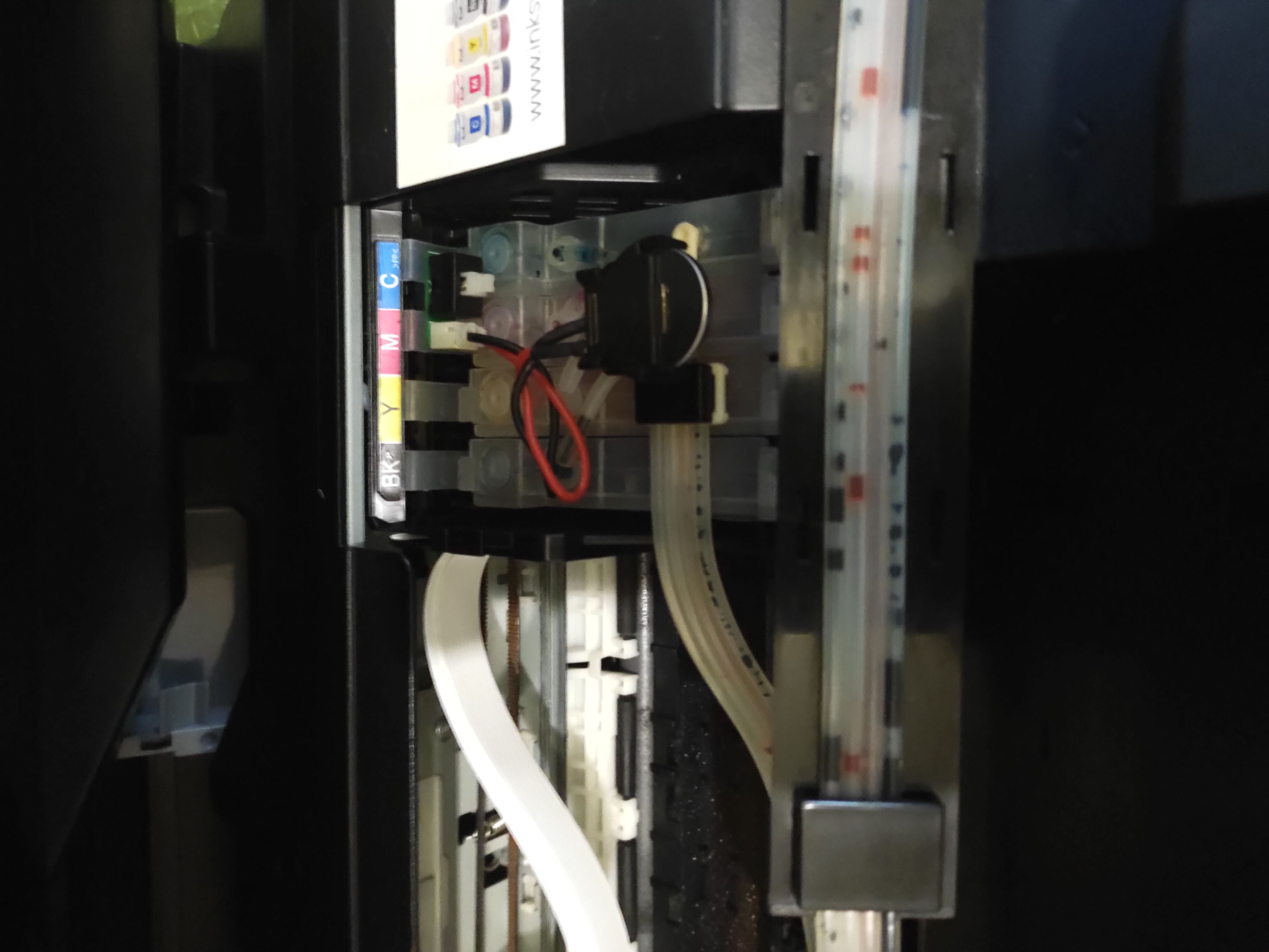

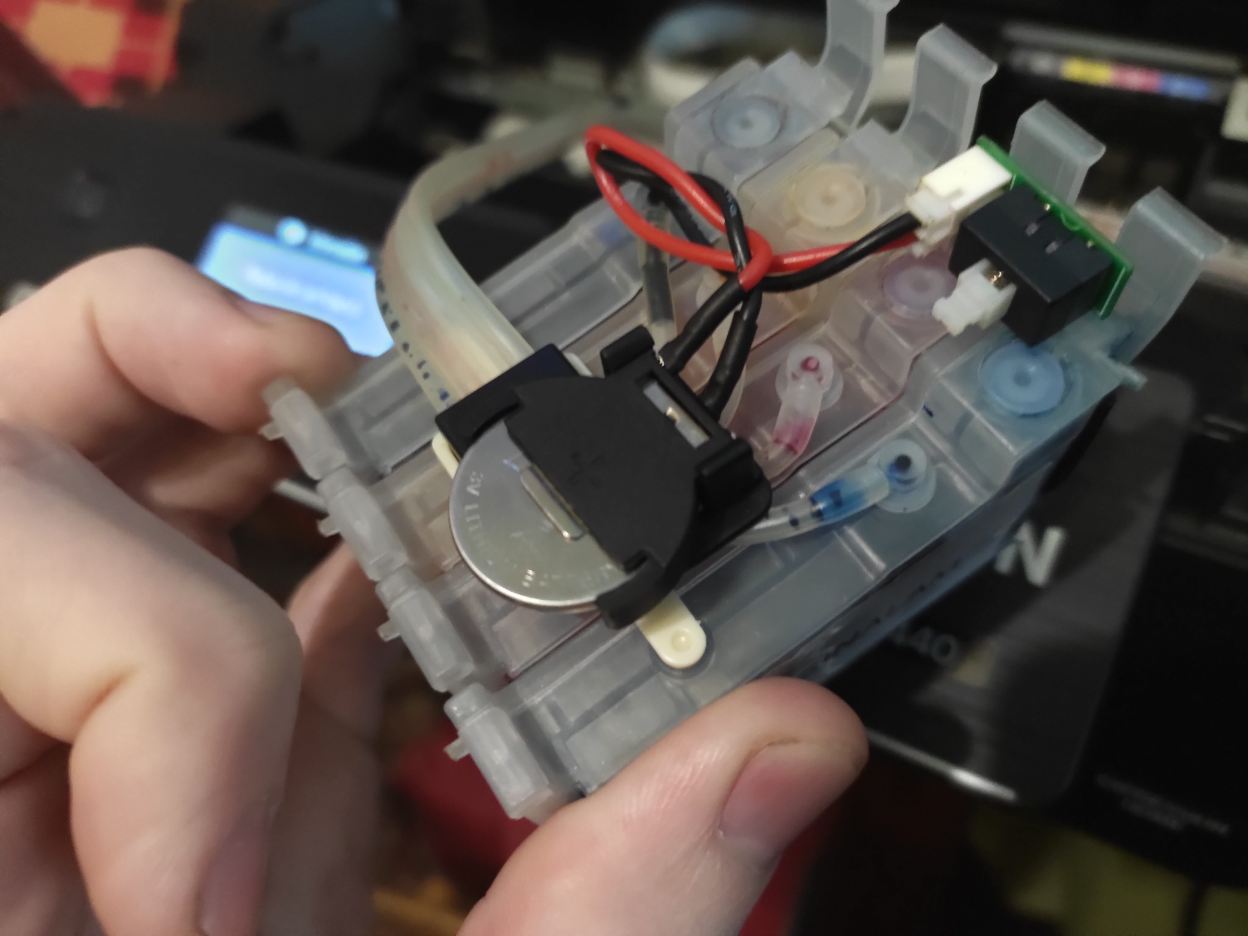

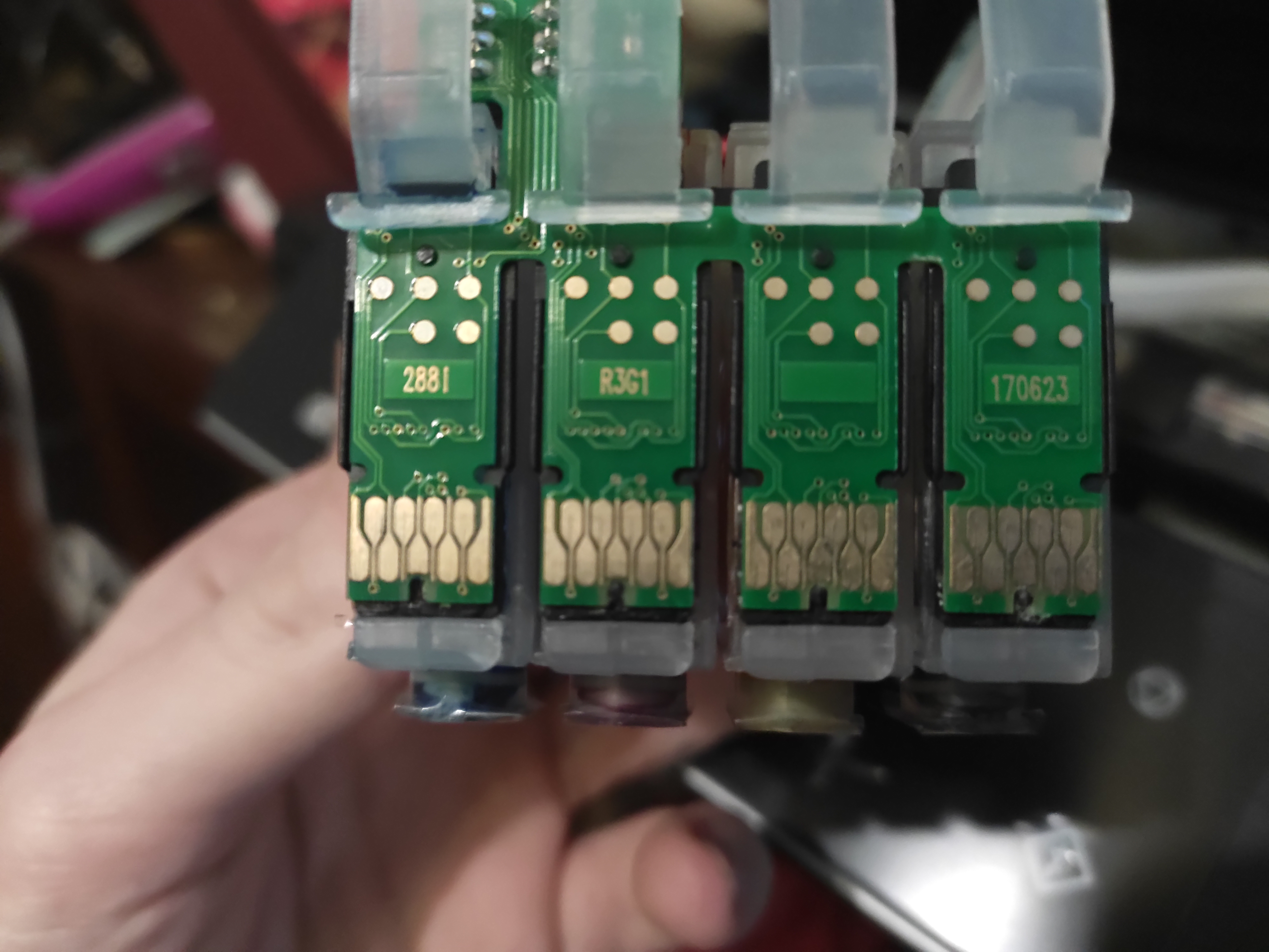

Здравствуйте. Приобрел год назад принтер Epson xp-440 с сайта INKSYSTEM с снпч.
После перезаправки,прокачки снпч и сброса с конопки на блоке картриджей, перестали определяться некоторые цвета
абсолютно рандомно, то сразу все цвета не определяет то 1 то 2.
Батарейку менял, контакты чистил, ни каких результатов не дало.
Есть ли вероятность того что если прошить прошивкой с этого сайта, и активировать то заработает?
Или уже тут ни чем не помочь?
Спасибо.
Epson xp-440

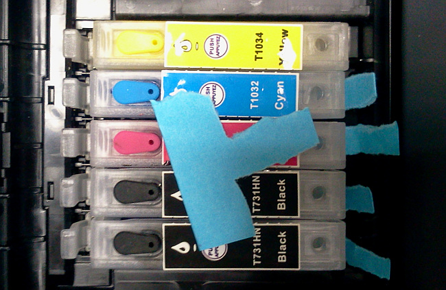

Kiberlis,
Скорее всего блок картриджей болтается в каретке и случайно теряется контакт. Попробуйте поджать блок картриджей бумажками как на картинке.
| Сообщение #3 Отправлено 19 января 2020 - 10:02
ForcerV,
Контакт хороший, все плотно вставляется, пробовал этот вариант, все равно тоже самое.
