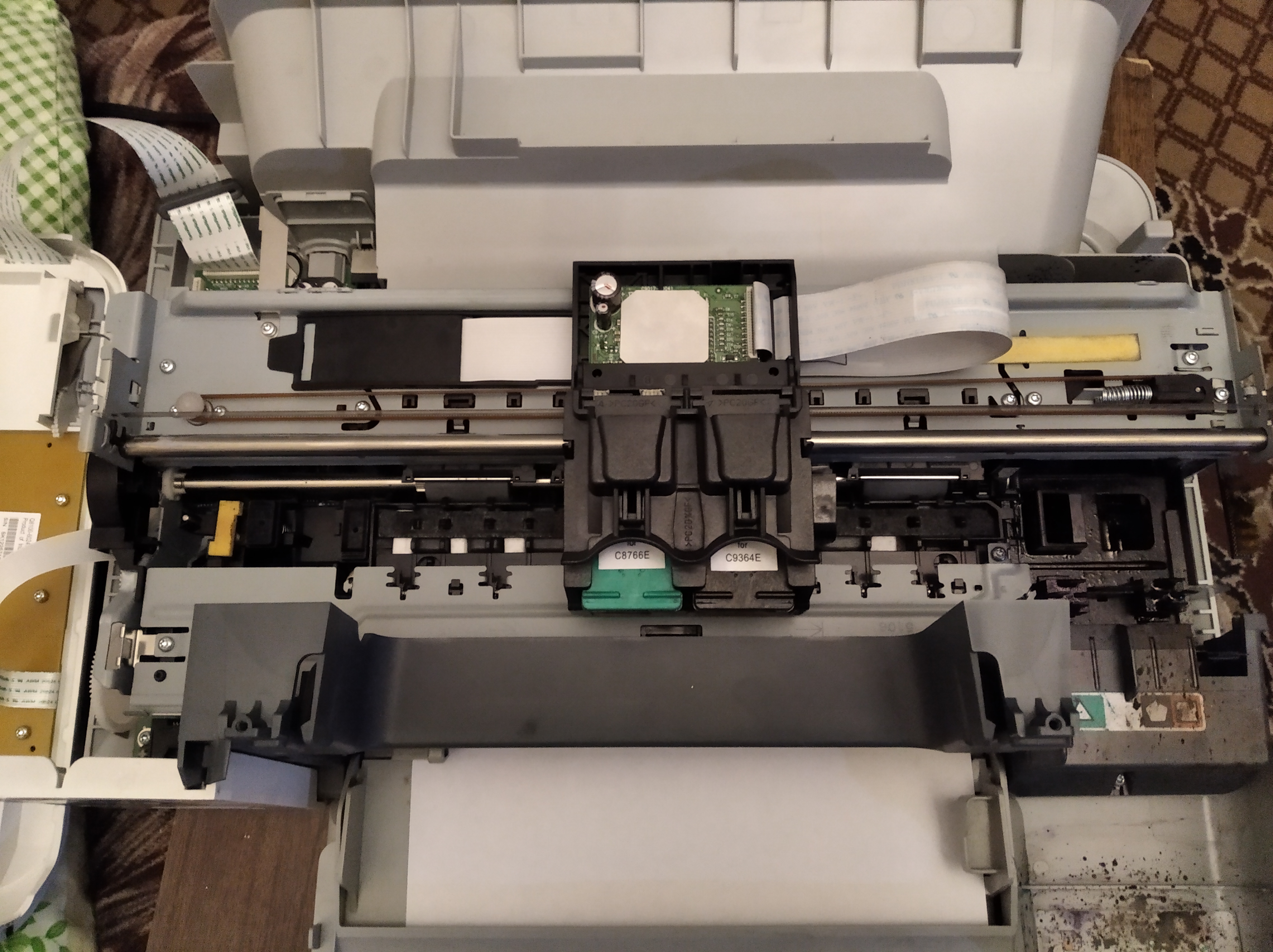

Вероятно придётся разбирать МФУ. С правой стороны крышку снял без проблем.Видно как можно снять верхнюю часть со сканером.
Но вот как снять левую часть у меня проблема. Есть там какой-то секрет?

Чтобы разобраться надо добраться до шестерён привода, но никак не могу понять дальнейшую разборку кортпуса с левой стороны.
На других МФУ панель управления снималась сдвигом. Здесь под экранчиком есть саморез. Все саморезы, которые видны выкрутил, а далее разборка не идёт.
В интернете тоже пока ничего подходящего по разборке не нашёл.
Нашёл! Слевой стороны есть панель, под ней два самореза, крепящие левую сторону корпуса. Идём далее.

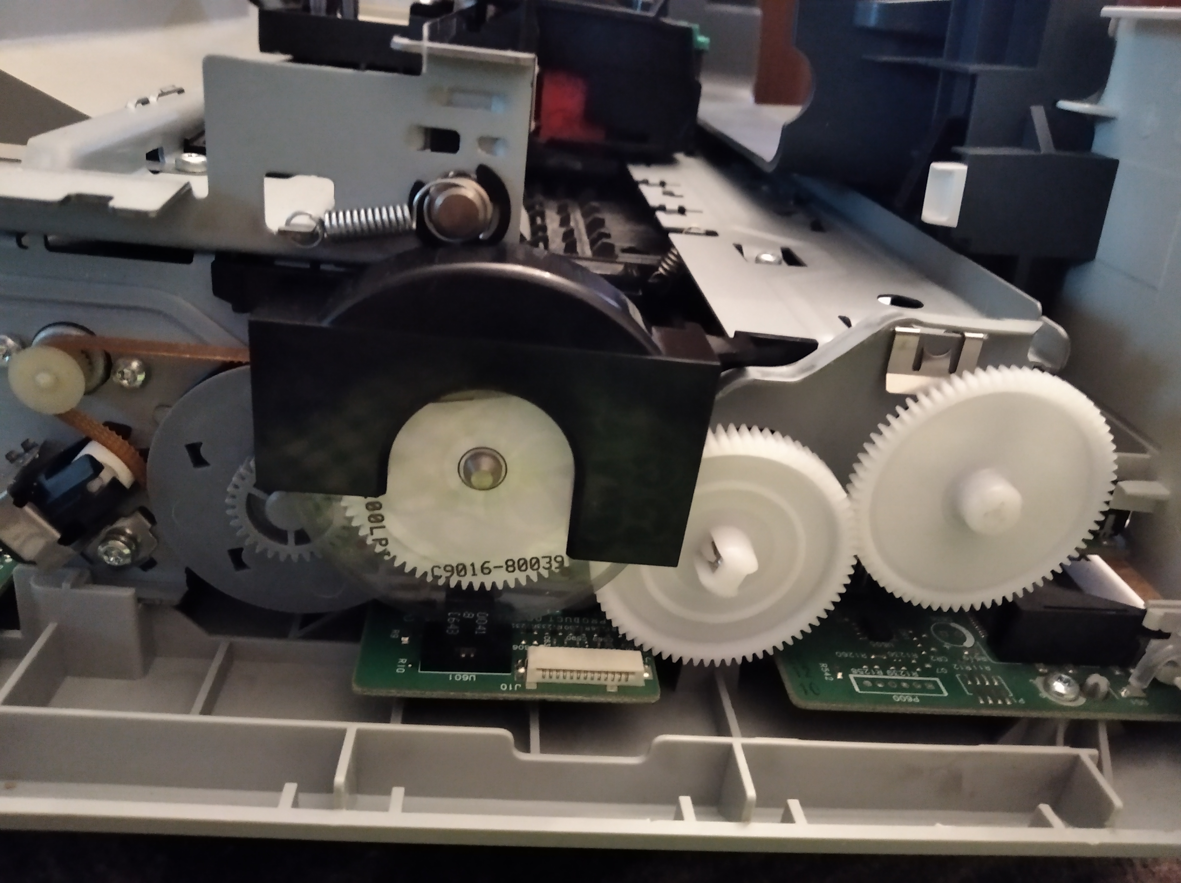

Видимых неисправностей нет. Двигатель работает, шестерёнки все вращаются как и валы, кроме вала, который находится под кореткой.
На этот вал одета шестерня с прозрачным диском с метками. она вращается но вал стоит на месте. Правда на этом валу есть две небольшие шестерни с противоположной стороны. Возможно они его и должны приводить в движение, они же связаны вероятно с втягивающим валиком.

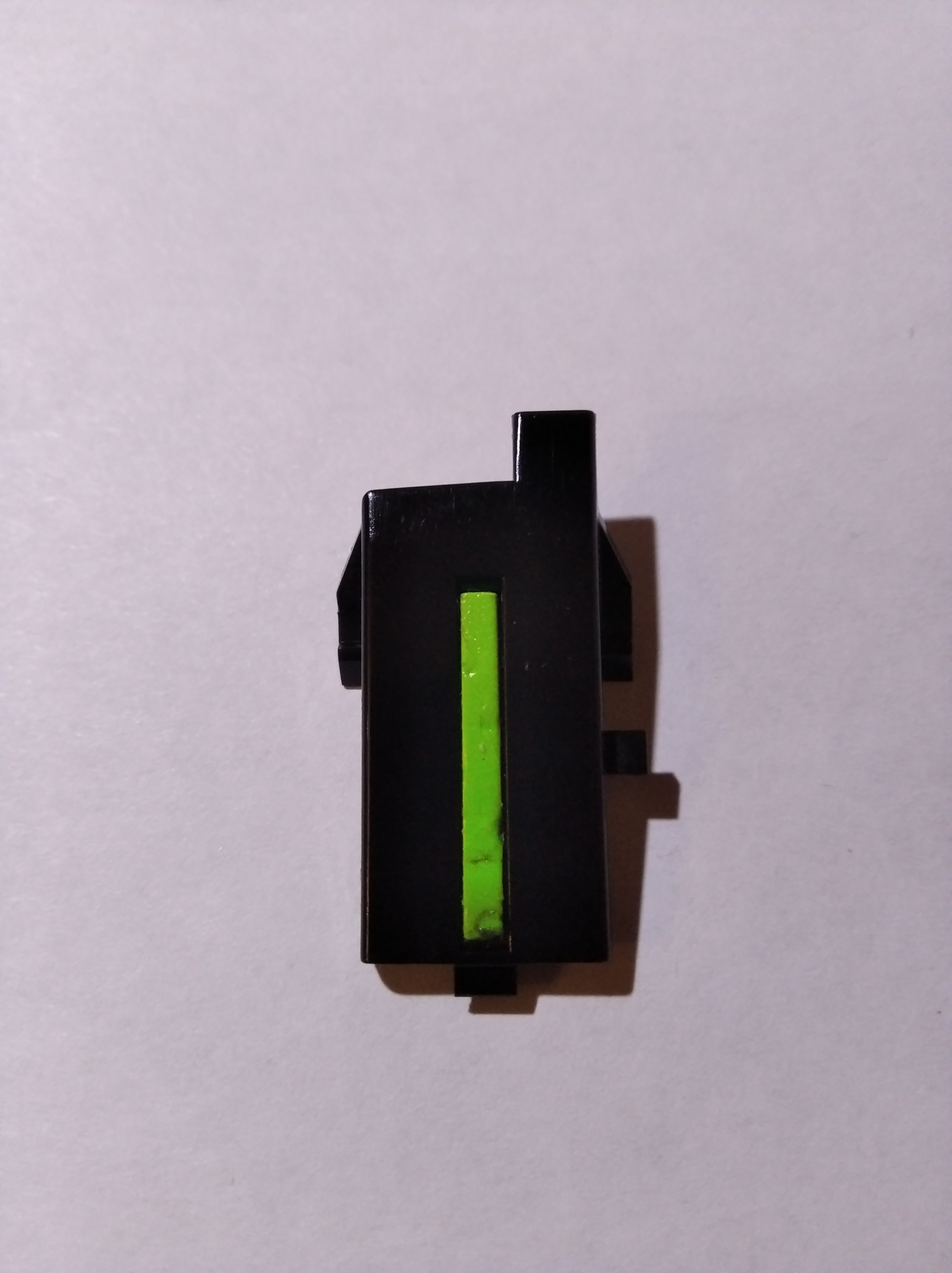

Одним словом пока непонятно. Есть подазрение на небольшую резинку что стоит в начале приёмного тракта бумаги. она узенькая и зелёного цвета.
может простоона не пускает бумагу. На ней впроде выемка. Надо её снять и посмотреть.

Пошарил в интернете и нашёл. Действительно шестерня на этом валу (под каректой, протягивающий бумагу) не должна прокручиваться.
Буду устранять.
Буду устранять.
| Сообщение #5 Отправлено 25 января 2020 - 16:14
Добрался до нужной шестерни на валу. Действительно имеется трещина. Сделал кольцо подходящего диаметра из колпалчка шариковой ручки (даметром около 1 см), насадил на выступающую часть шестерни, а затем поставил шестерню на вал, на место. Всё собрал и всё работает. Желательно конечно колечко металлическое бы, но не нашёл. Возможно сделать стягивоющий хомут из подходящего материала. Клеить смысла нет. Одним словом возможности восстановления этой шестерни есть.
