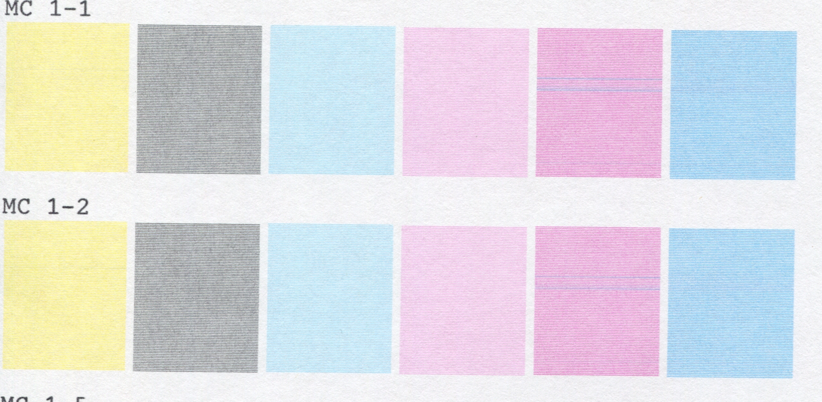

Здравствуйте. L800 В последний месяц появилась проблема. После сутки простоя при первом включении проверяю тест Дюз. И вижу что на пурпурный появились полосы другого цвета. Значит Разгерметизация ПГ epson. Но после двух напечатанных Дюз тестов, полосы исчезали. И после напечатанный фото, они не появлялись в Дюз тестах. А сутки простоя, та же картина. Спасибо.

Нет, это не разгерметизация. Дюзы цветов просто рядом и капли одного цвета попадают на другой, может через грязь/ворс на капе. Лучше прочистки не делать а просто прогон 2-3 листа таких тестов делать перед печатью после простоя.
У меня такая-же картина была по началу. А потом пошло - поехало, всё больше и больше. Но пока печатаю...
| Сообщение #6 Отправлено 16 января 2020 - 07:42
Привет. Как написал maxizh пошло-поехало, всё больше и больше это означает что в головке происходит постепенное увеличения разгерметизации. Сейчас вы раз в сутки прочистку делаете и замечаете что цвет подмешивается а потом раз в час будете производить прочистку головки. А потом будет ТО что при печати допустим фото вы увидите искажённый цвет. Это будет полное разгерметизации головки. Её придётся выбросить и купить новую голову. L800 почти 90% процентов страдают от этого брака. Почитайте форум про эти модели принтеров и всё станет ясно. У кого как идёт разгерметизация, у кого сразу разгерметизируется головка а у кого постепенно (медленно).
| Сообщение #8 Отправлено 16 января 2020 - 16:09
Просто многие путают разгерметизацию и просто подмешивание из-за перелива и других причин.

Да, но почему, при повторе Теста нет полосок. Ведь как бы идет давление при печати.И должно ещё больше появляться.А здесь появляются через время в режиме покоя.

Именно так и проявляется разгерметизация. После простоя один цвет подмешивается в другой. На начальной стадии проблемы картина выглядит, как у Вас. И пока что с ней можно справляться.
Просто наблюдайте что будет дальше. Усугубится или нет.
Это да. Но чаще это относится не к встроенным СНПЧ, а отдельно купленным и неправильно заправленным/установленным.
Ну, или чернила такие - с разными характеристиками по соседним цветам.
Но в данном случае, надо понимать, человек использует не первый день эти чернила. Т.е. проблема не в чернилах.
elosifuc, Чернила не меняли перед этим?
А резких перепадов температуры/давления в помещении не появилось в последнее время?
