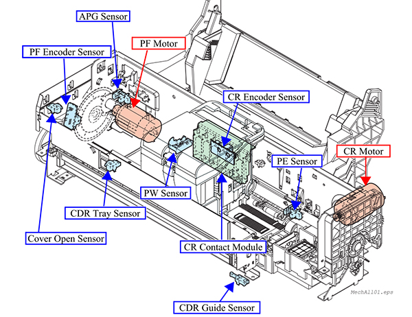

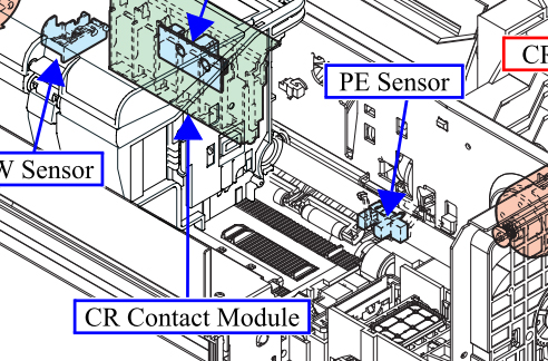

Kcurlysue2, тогда нужно смотреть PE Sensor. Этот датчик отвечает за то, чтобы сообщить мозгам принтера, что бумага поступила.
Общий вид где он расположен:
Прикрепленное изображение: общий вид.jpg
Вид ближе:
Прикрепленное изображение: ближе.jpg
Ссылка на сервис-мануал. Скачайте, может и получится сделать своими силами. На стр. 38-39 увидите, как он выглядит.
|    Сообщение #7 Отправлено 14 января 2020 - 13:03   Kcurlysue2
ugrinov_ss, спасибо большое, вы мне помогли) Сервис мануал у меня уже был на принтер, а вот что за датчик отвечает за бумагу не знала. В общем посмотрела, на датчик попала смазка, протерла и все заработало!) Спасибо 8-0
