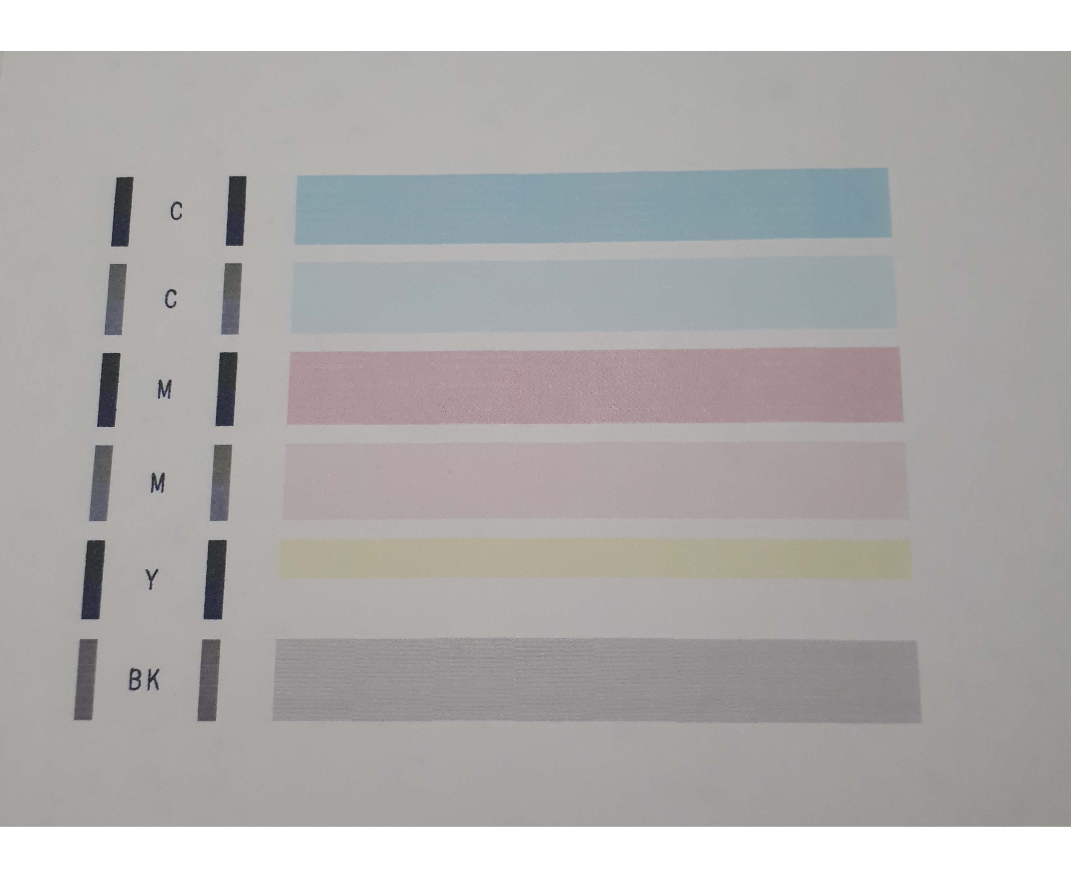

Принтер старый Canon mg6640, краски водорастворимые,на черный пигментный (B) внимание не обращайте мы его отключили, проблема в желтом. Делали промывку головки не помогает, в чем может быть проблема? И как это можно исправить?
При тестовой печати пропал на половину один цвет При печати полосит желтый цвет, тестовая печать желтый цвет половина
| Сообщение #1 Отправлено 09 января 2020 - 12:35
При печати полосит желтый цвет, на тестовой печати желтый цвет выходит на половину.

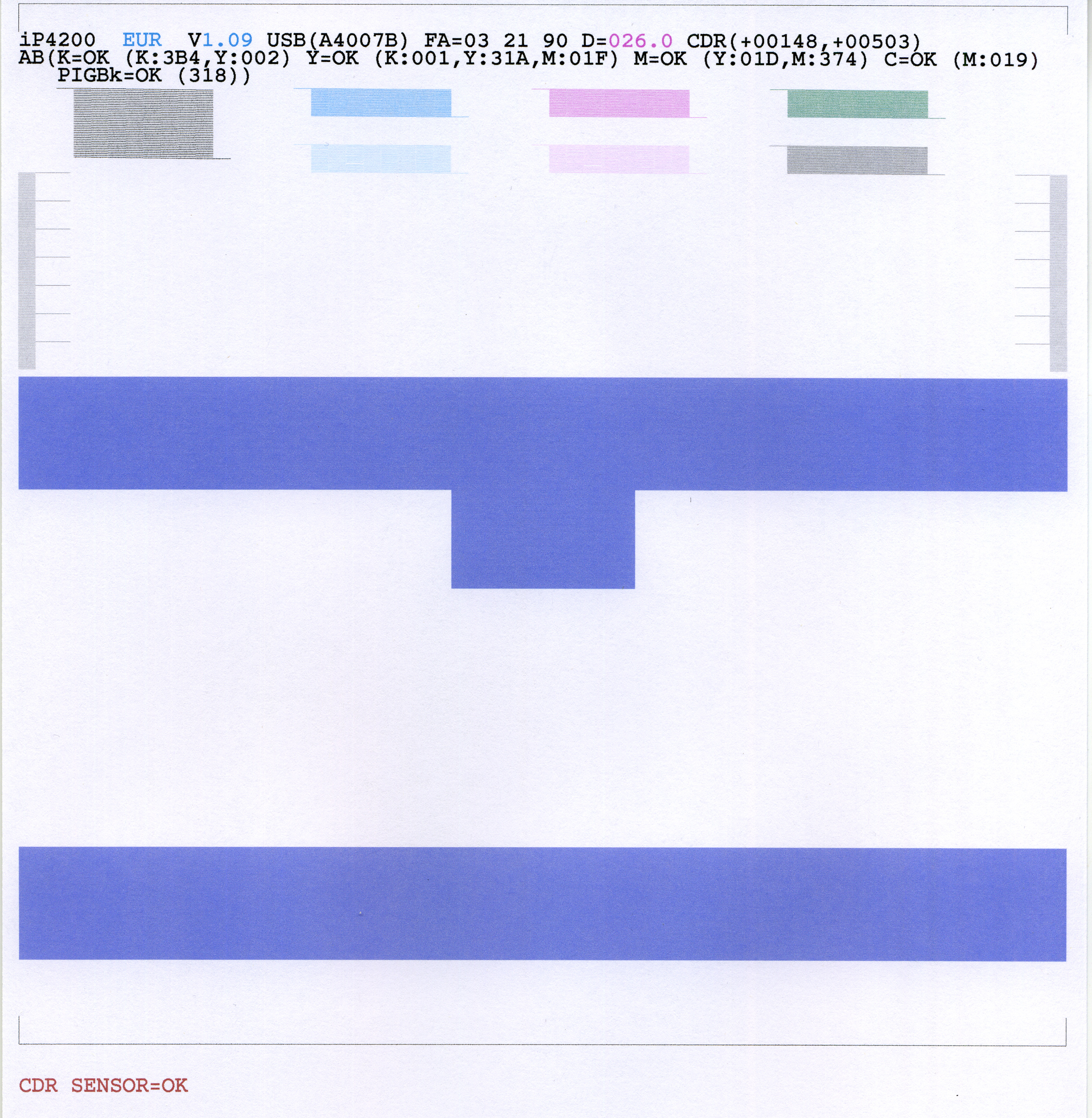

Стыдно такие вопросы задавать. Это тест из служебного режима.

Сгорел дешифратор, купили б/у голову недомытую на али подешевке, тест дюз не представили. И что Вы хотите услышать?

Вы глубоко ошиблись. И невнимательно читали что и где я купил. тест дюз идеальный.
| Сообщение #19 Отправлено 06 февраля 2020 - 08:25
где я купил
не важно. Новых там голов не продают.
тест дюз идеальный.
а где он?
тест дюз идеальный.
Этот тест можно считать нормальным?
так идеальный или нормальный?
