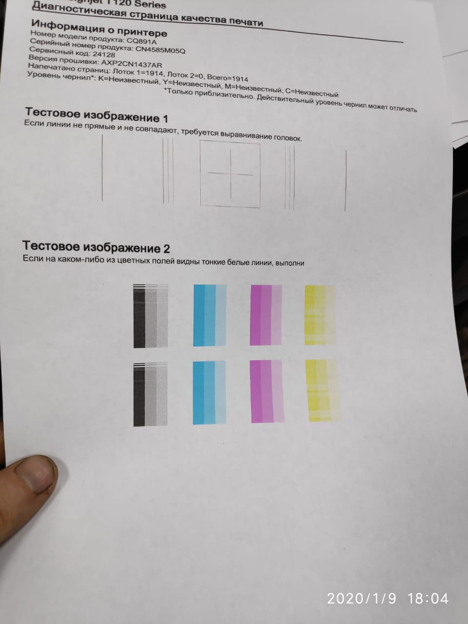

-Прозевал желтый цвет. полностью закончился, пол листа ватмана напечатал без цвета, не увидел, не отменил сразу.
-Заправляю, как обычно, картриджи, также Черный, синий, Красный OCP (был остаток), а желтый HP GT52. Желтого нету. Пот тесту дюз пол столбца. После прочисток, то сверху нет, то снизу нет. Систематики не заметил. Делаю вывод - завоздушил канал.
- Снимаю ПГ. По видео инструкции выгоняю воздух с канала чернилами. Воздух был уже через мл 2-3, далее шли чисто чернила, я еще прокачал 3-4 мл и поставил в принтер. Чернила давились легко, без усилий. Результата нет, также то сверху нет, то снизу нет цвета в столбце цвета.
- Далее Новый год. Делал в течении недели, раз в день штатные прочистки (3этапа) раз в день. Улучшений нет.

Вообщем пока на таком этапе, после двух прочисток (3 этапа), надеюсь попечатаю, лучше станет
Желтый канал прочистил следующим образом: Дюзы в воздухе, через штуцер вытянул все чернила с емкости, с большим усилием. Затем, горячей промывкой, шприца 3-4 протолкнул, затем дистиллированная вода, также 3-4 шприца. Ровного дождика так и не добился - идет легко, но в капли собирается (может это нормально? или полюбому дождик будет при полностью чистых соплах?.

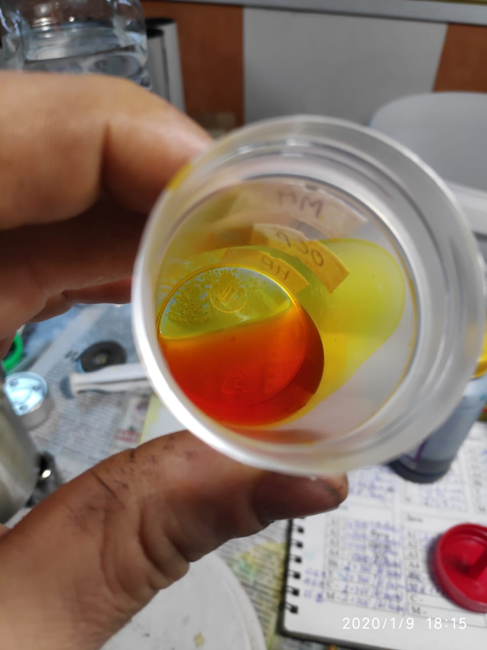

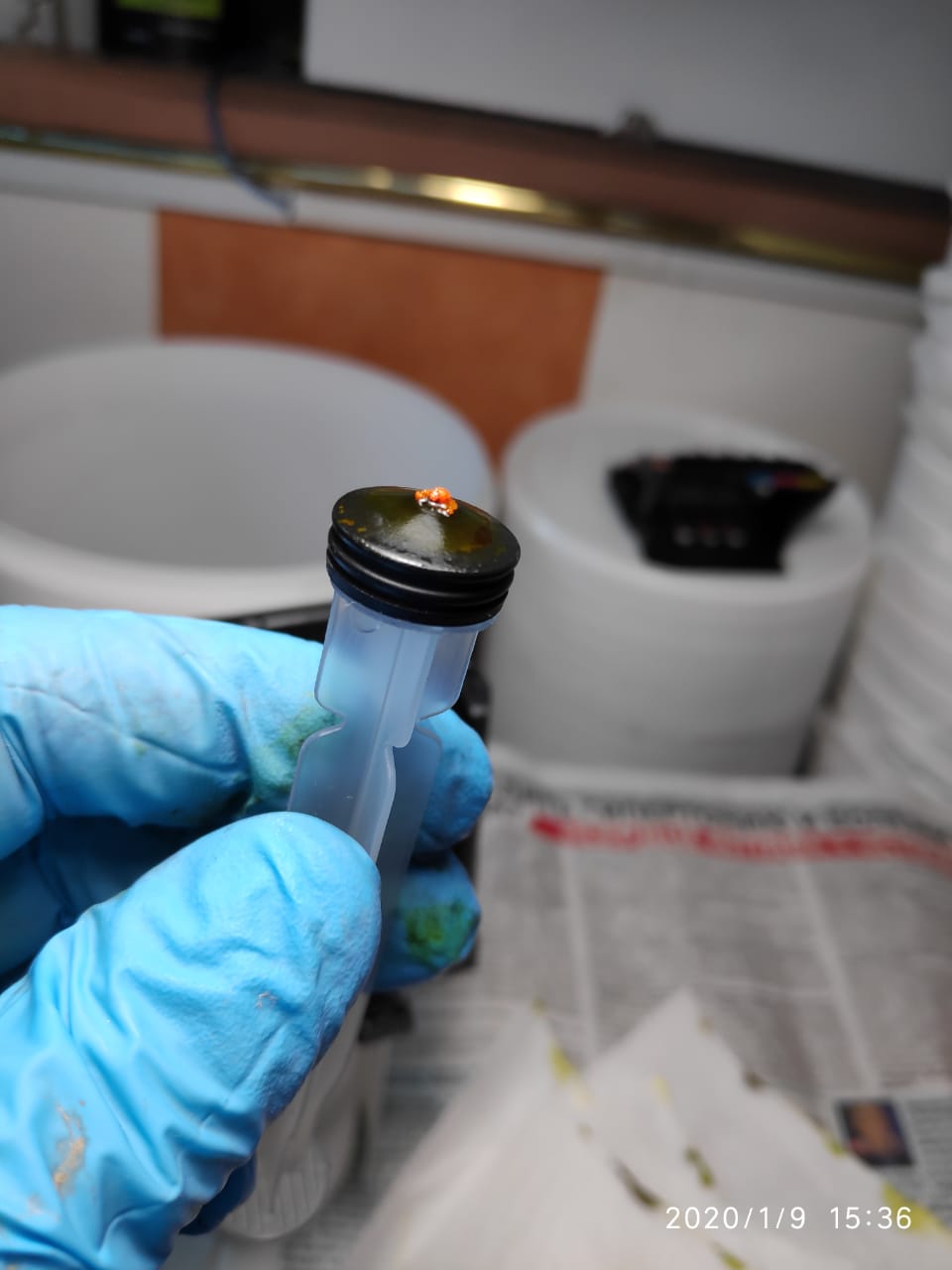

Параллельно сделал 3 пробирки: OCP+HP - осадка нет, HP+Мистермускул - еле заметная муть, но жидкая, OCP+HP+ММ - дал осадок блин! фото прикрепил, впервые в моей практике, хотя я только свой зоопарк струйников обслуживаю, не сервисмен. Так же на клапане шприца вообще камни,которым вчера давил мистермускул.
посмотрю пробирку с чернилами OCP+HPGT52 еще, если осадка не даст, буду пробовать еще их заправлять. Может все же совокупность факторов/ошибок привела к результату - канал забит. А чернила все же рабочие
