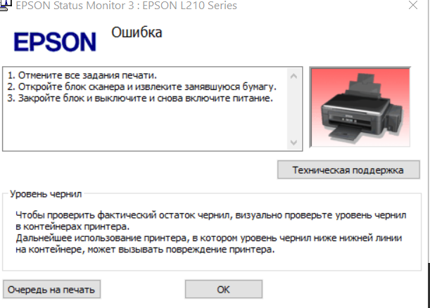

Почистил дистилированной водой все 4 подающие гнезда, с одной стороны заливая шприцом воду, с другой капая она выходила в емкость. Все прочистил, собрал, запускаю, горит индикатор инициализации, все - ок. Принтер готов. Начинаю печать/прочистку сопел, резкий звук и начинают моргать все индикаторы. Выходит ошибка. См. скриншот. Что делать?
  • Прикрепленное изображение: Аннотация 2020-01-06 172043.png

Проверяйте как ходит каретка. При включении каретка бегает туда-сюда нормально? Попробуйте отвести максимально влево и включить принтер, как вариант, но редко помогает.
