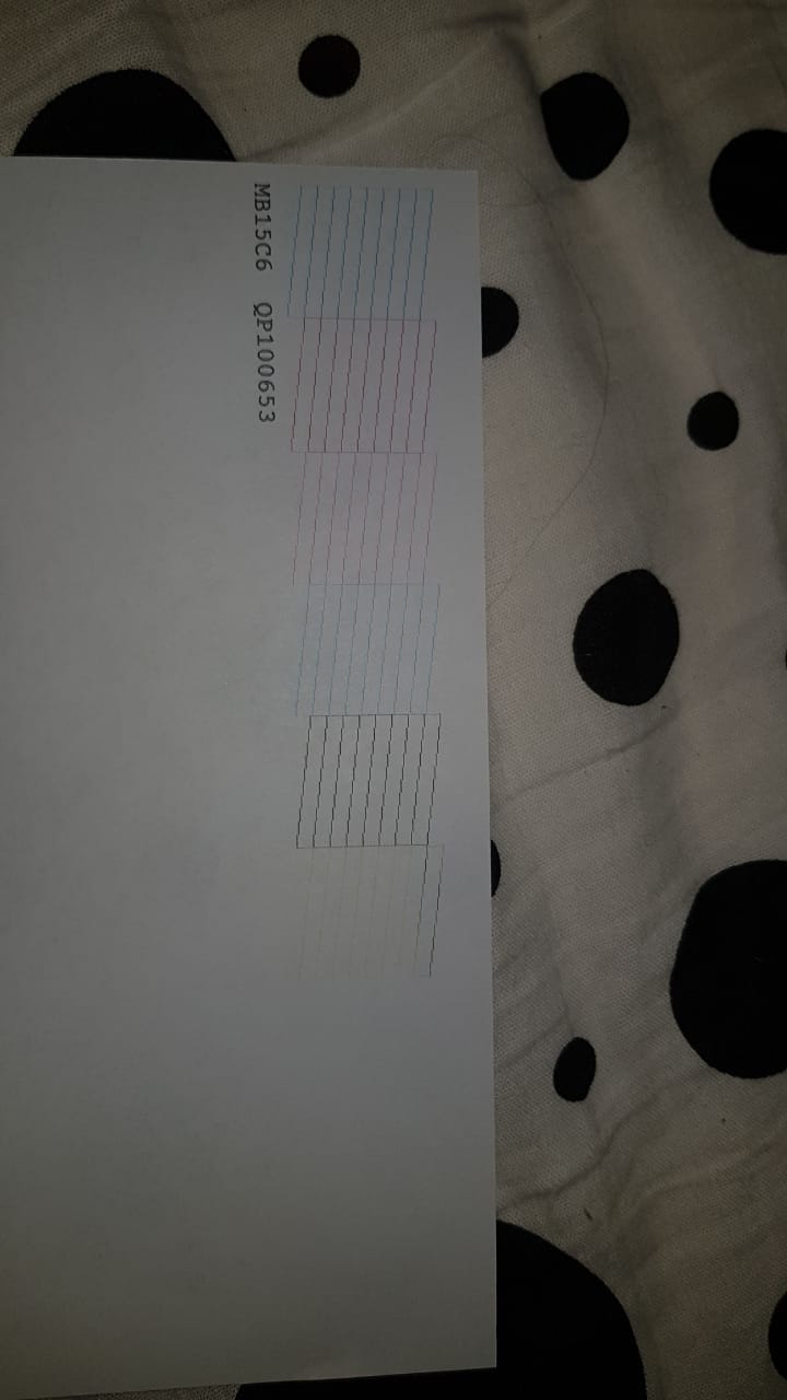

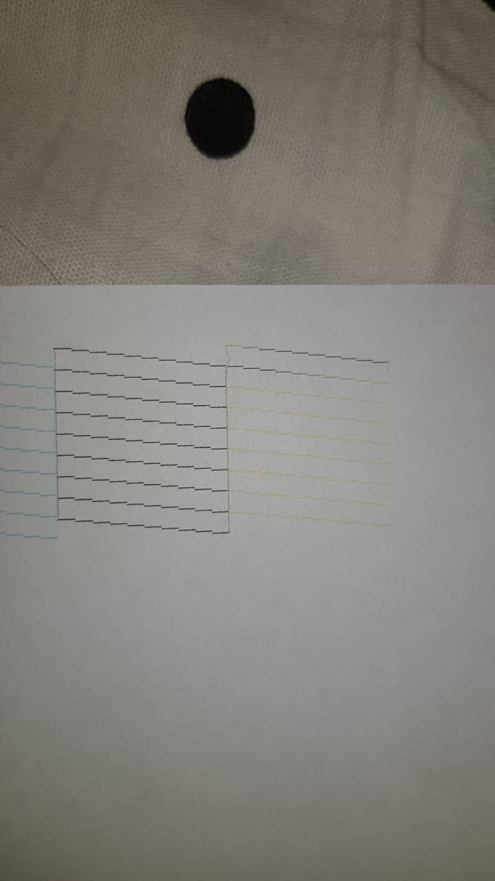

Всем привет. Идет подмес краски. принтер не заезженный. Посмотрите тест дюз. Это разгерметизация или что то можно еще сделать? Спасибо
  • Прикрепленное изображение: 0a8b852e-3160-4512-b58d-263abf20df29.jpg
  • Прикрепленное изображение: 93237688-ac24-4fab-930e-c82c4290b735.jpg
  • Прикрепленное изображение: b390d41b-9b24-4da1-9d67-0c5beb922fd4.jpg
|    Сообщение #2 Отправлено 29 декабря 2019 - 05:03   demonn533
Привет. Посмотри для начало капу. Если грязная прочистить и промыть. Можно так же сделать бутерброд. Ну а потом контрольную прочистку сделать ну и попечатать с принтхельпа.
|    Сообщение #3 Отправлено 29 декабря 2019 - 21:10   Letto
Привет а можешь написать для чайника? :biggrin: :drinks: :biggrin:
|    Сообщение #4 Отправлено 30 декабря 2019 - 06:50   demonn533
Привет. На форуме полно как почистить принтер и как сделать бутерброд. Там всё рассказано и показано. Почитай.
|    Сообщение #5 Отправлено 30 декабря 2019 - 15:18   Anbel
Тест режима печати сделай для начала. Он хорошо покажет разгерметизация или нет. С так похоже на разгерметизацию.
