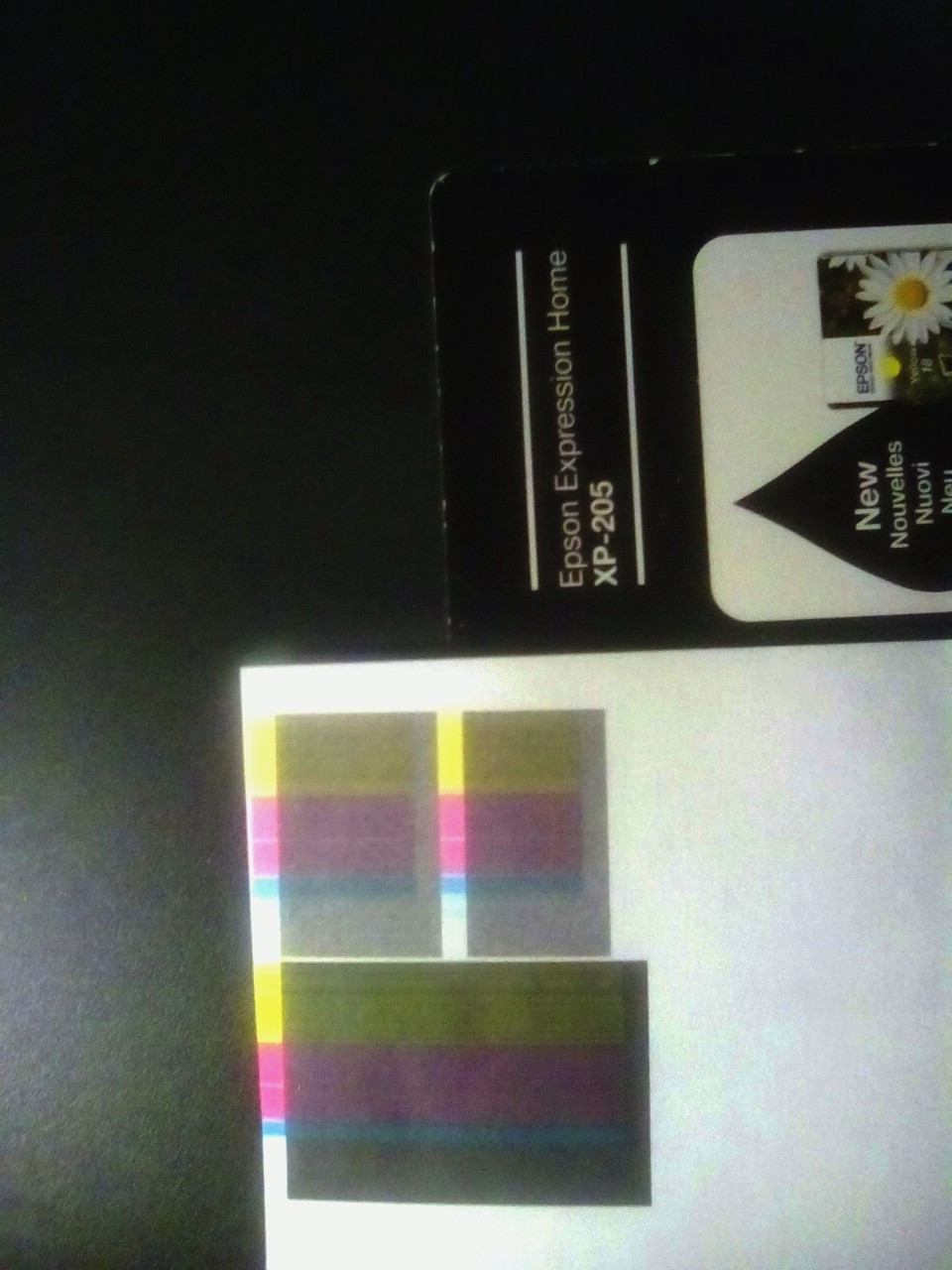

столкнулся с непонятной работой МФУ (хр205 стоят ПЗК) , распечатал тест дюз Прикрепленное изображение: изображение_viber_2019-12-21_19-19-22.jpg непонятно должно быть четыре полоски тестов , черная желтая красная и синяя , а тут черный накладывается на все цвета, и притом тест дублируется (правда не всегда) , на пропуски дюз синего цвета не обращайте внимания с эти разобрался ,а вот с черным? с таким сталкиваюсь впервые.
|    Сообщение #2 Отправлено 23 декабря 2019 - 09:06   9999
Опишите подробнее, что предшествовало вашему обращению за помощью. В смысле, что не просто так утром однажды включили и вот. Что с ним делали и ли что случилось до этого.
|    Сообщение #3 Отправлено 23 декабря 2019 - 11:29   Anbel
КЗ это называется
|    Сообщение #4 Отправлено 23 декабря 2019 - 13:05   konons
это принтер у супруги на работе стоял, там были проблемы с синим цветом периодически, снимал голову и промывал, но помогало не надолго. Что предшествовало этому? принтер печатал, стал опять пропадать синий цвет, и девчата решили провести несколько прочисток эпсоновской прогой, вообщем как понимаю 1-3 они не ограничились (но не признаются) , так как внутри возле парковки , было все забрызгано краской,что меня удивило. (памперс не переполнен , смотрел. Последний раз промывал и сушил летом), после очередной прочистки стала вот такая картина как на фото. Что сделал (проверил памперс, проверил подсоединение шлейфов на каретке, заодно снял голову, низ был в краске гдето на 1-2 мм, промыл низ головки чистым спиртом и высушил феном(минут 10), собрал но картина не изменилась (дюзы в цветах появились но черная заливка осталась.) ошибки по принтеру не выбивает.
КЗ это называется
А разве при КЗ принтер не уходит в ошибку? а так катриджи определяются, на команды реагирует.
|    Сообщение #5 Отправлено 23 декабря 2019 - 13:27   Alex_Ekb
Похожие картинки есть тут https://reseters.ru...=1
и вероятнее всего проблема в шлейфе - обрыв одной из общего проводника или плохого контакта в разъеме с одной или другой стороны. Вероятно окислился на шлейфе и разъеме ПГ от влаги.
|    Сообщение #6 Отправлено 23 декабря 2019 - 13:57   9999
Просмотр сообщенияkonons сказал:
Вот с этой фразы и нужно было начинать доклад.
По существу как написали выше - КЗ или обрыв/неконтакт шлейфа.
|    Сообщение #7 Отправлено 23 декабря 2019 - 16:58   konons
Просмотр сообщения9999 сказал:
По существу как написали выше - КЗ или обрыв/не контакт шлейфа.
согласен, но после промывки печатал и стоял потом опять печатал (хоть и мало) поэтому КЗ от попадания влаги в момент промывки исключаю (да и очень аккуратно было :drinks: , ) перелом шлейфа или окисление вполне вероятно. проверю еще терять то нечего :biggrin: глядиш и опыта наберусь (у самого т50 и р-290 работают (а скорее всего пусть берут другой но только не струйник не умеют они с ним обращаться (а официальные сервисы в радиусе 200 верст не берутся за струйники. )
З.Ы. ну вроде диагноз поставили хочу только уточнить, а при КЗ разве принтер не уходит в ошибку?
|    Сообщение #8 Отправлено 23 декабря 2019 - 18:07   9999
100%-ой зависимости между этими двумя событиями не наблюдается. Скорее наоборот - редкость, чтобы неисправная голова, если что-то не спалила вылетала бы в ошибку.
|    Сообщение #9 Отправлено 23 декабря 2019 - 20:26   konons
спасибо за рекомендации . вообщем будет время и желание переберу проверю шлейфы.
