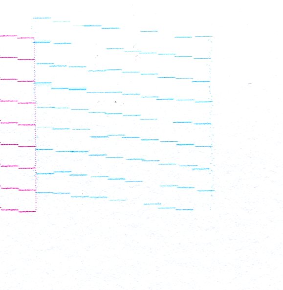

epson t50 выдает вот такой тест дюз. в чем может быть проблема?. Прочистку делал, мм капу чистил. чернила водорастворимые интек.
  • Прикрепленное изображение: img134.jpg

Просмотр сообщенияDalbor9 сказал:
В этом:

Dalbor9, промыть и заменить чернила на свежие.

Я сам печатаю на инктеке почти с того же года как и вы, но проблем нет, однако это ни чего не значит, потому что:
1. Вам могла попасть подделка.
2. Вам могла попасть просрочка.
3. Естественный износ и старение ПГ.
4. Естественный износ и старение СНПЧ или ПЗК, не знаю что там у вас.
5. Совпадение сразу несколько обстоятельств.
Для собственного успокоения, что с ПГ всё в порядке попробуйте поменять чернила в синем канале на любые другие из тех, что у вас есть и с которыми нет проблем, например на красные или черные. Если проблема уйдет - меняйте синие чернила на синие чернила из новой банки. Если проблема останется - дело в ПГ, но с самого начала - "бутерброд".
Сначала нужно не тратя лишних денег определиться с источником проблемы, но мое мнение, что это всё же что-то не то с чернилами.
